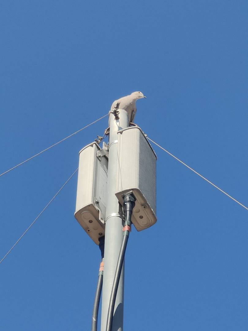

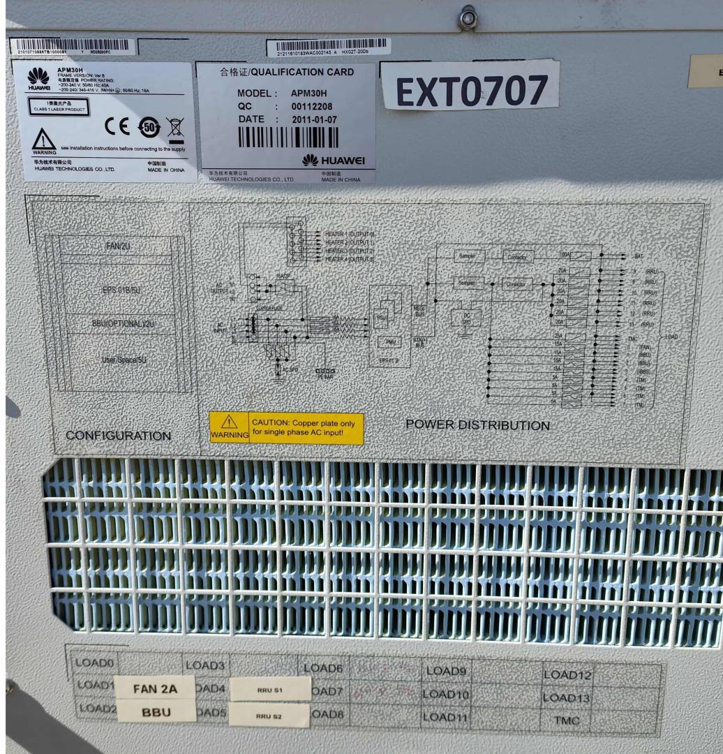

Aquí les adjunto imágenes de la antena que desde hace unos años está instalada en la azotea de mi casa por Orange-Telecom, ahora llamado "TOTEM TOWERCO SPAIN S.L.U.".
Instalada para dar cobertura a redes móviles y me dijeron que en breve habría que cambiar completamente la instalación para adaptarla a 5G.
Una cuestión, sin comprobación técnica, he de suponer que además de las interferencias a otras antenas y servicios (TV y radio FM), el consumo de dicha instalación, aunque los técnicos que vinieron dijeron que consumía como una bombilla dudo realmente que sea así, entonces están intentando reacondicionar la instalación pero no tengo claro el seguir manteniendo el contrato con ellos.

Antes de rescindir el contrato, aunque no tenga que dar explicaciones del porqué, podrían decirme si con las fotografías expuestas, a modo aproximado, si es una instalación "costosa" en utilización de energía o si puede tener demasiadas interferencias con otros aparatos (hay que tener en cuenta que está situado en el centro de la población a una altura de 24 metros con respecto al nivel del suelo).

No es que sea una amoladora pero entre el rack, lo que creo son equipos ericson en la pared....

Yo me dedico a eso, y puedo decir que es una instalación muy muy sencilla. No es para nada una instalación "normal".
Solo tienes dos sectores y una sola banda.
El tipo de mástil no es el que se suele usar en éstas instalaciones.

No se por dónde empezar. ¿No tienen ningún tipo de cerramiento en los armarios para que alguien no autorizado, como tú, no los pueda manipular?
170 euros al año de alquiler es una broma de mal gusto. Lo normal es que paguen mucho más. Sobre consumo, deberían tener una acometida propia o un contador y pagar como mínimo el precio de mercado.
Mira por curiosidad si aparece en el mapa de estaciones del Ministerio, porque lo veo un poco cutre. Insisto que el que no haya un cierre con llave de los armarios es extremadamente grave. (Y añado a posteriori, también es extremadamente grave que, si hay llave, el técnico de mantenimiento te haya permitido hacer fotos del interior). O sea que, llave o no llave eso es de juzgado de guardia.

Interferencias no debería haber. Las modulaciones modernas no son una cochinada como el GSM. Son súper limpias.
Y no se si la tórtola turca tiene en regla el papeleo de riesgos laborales 😛

Con respecto al armario, hace mucho que no subo y cada vez que viene un técnico es de una subcontrata distinta y siempre está la llave puesta dejándolo abierto y luego cada uno le echa la culpa al otro.
P.D. No sé si la tórtola está de paso a revisar algo o es el nuevo sistema de vigilancia que puso la empresa 😂😂
