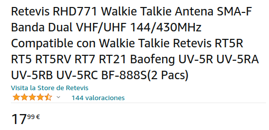

Sobre marca y Modelo de antenas, comprar en un sitio en Amazon, no es garantia de nada. (este anuncio es un ejemplo, no digo que sea un producto malo o bueno, ni tengo relacion alguna con ellos)
   https://www.amazon.es/gp/product/B077QH6T1P/ref=ewc_pr_img_1?smid=A3ICDZYF91YIY1&psc=1
(como en tantos otros anuncios)
En este anuncio, pueden vender una antena de buena calidad o una "demasiado China", donde se dispare el ROE en las bandas de radioaficionados de VHF y de UHF.
Entonces, salvo que se mida todo es teoria.

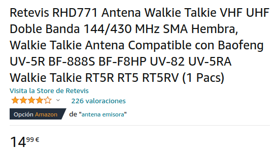

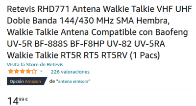

Como ejemplos de curiosidades en Amazon.
2 antenas valen 18, mientras que 1 antena vale 15 (misma marca y modelo)
