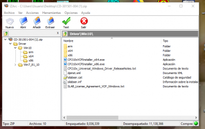

Buenas tardes tengo un problema con el equipo, sin más parece ser que han desaparecido los controladores del PC para contectar el equipo con el HRD u otro programa.
Intento volver a cargar el archivo pero no tengo respuesta, adjunto captura de pantalla.
Sigo las instrucciones pero algo falla, alguna sugerencia a ver si es un tema del PC o no lo hago bien.
El controlador que intento instalar esta es el

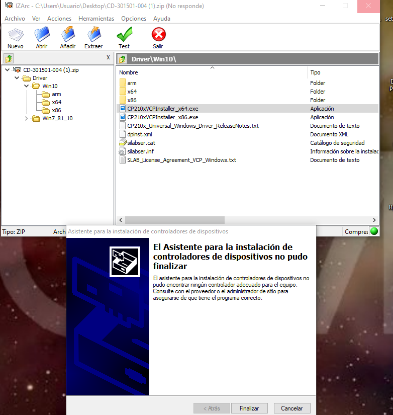

Screenshot 2
 y el fallo que me da el PC es;
Screenshot 1

#345209  - 1 abril, 2020 14:46
Nadie sabe nada de esto ?

@ea6b
Hola Mateu
No se si habras resuelto tu problema
por lo que adivino, en la imagen, estas señalando a un archivo que es un ejecutable
debes pinchar en el y me imagino que procederá a la instalación. Si no lo has hecho no hay nada instalado.
suerte con la informatica.
Tony

@ea6b Hola Mateu.
No sé si ya lo has solucionado.
Creo que has de seguir el manual de instalación para el driver.
Probablemente no lo haces como dice el manual.
Hay que desinstalar primero y CON EL CABLE USB DESCONECTADO instalar después
y NO CONECTAR el USB hasta que se haya instalado.
Si intentas instalarlo y el cable USB del equipo está conectado el programa no puede realizar la operación.
mira a ver si pudiese ser eso y nos cuentas. Si no...puede ser otra cosa, pero sobre todo, hay que leer y seguir el manual.

Buenas noches he desistalado todo con el cable desconectado del equipo pero nada sigue igual.
Cuando voy a ejecutar me dice que que no encuentra ningún controlador para este equipo y de ahi no salimos.
Manu si este fin de semana tienes un poco de tiempo lo podriamos intentar via remota a ver si entre los dos vemos algo.
Si me pasa un telef. en privado o por correo quedamos.
gracias
