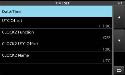

Mensajes: 796
#343502  - 23 febrero, 2020 14:45
Otra cosa.
Intentando poner el reloj con el Clock 2 como UTC y el principal como Local...no lo consigo.
He visto que poniendo el UTC offset y sincronizando con el NTP TIME SYNC aplica la hora
con el +1 o -1 de la UTC actuañ, pero no consigo activar las 2.
Osea, arriba la LOcal y abajo la UTC.
20200223 132848
20200223 132917
EA3FAJ
Mensajes: 315
#343505  - 23 febrero, 2020 15:26
@ec5m
Adjunto tal como lo tengo
WhatsApp Image 2020 02 23 at 14.24.21
WhatsApp Image 2020 02 23 at 14.24.39
WhatsApp Image 2020 02 23 at 14.24.53
