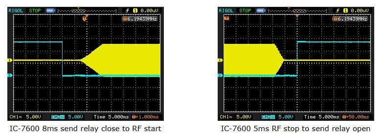

Hola Manu.
Si, los equipos de radio tienen los retardos de transición entre estados de TX a RX y de RX a TX
El retardo de la transición de RX a TX es el que se puede configurar en el menú del transceptor, creo que lo mínimo en el 7610 son 10ms
El retardo de recepción de TX a RX es que se toma en cuenta para ciertos modos digitales y no se puede configurar en el menú.
Te pongo una captura de los datos que la ARRL obtuvo en su review que realizan con equipo de laboratorio.
7610
Como se observa, el retardo de la transición de TX a RX es de 50ms y no se puede modificar.
El otro retardo, de RX a TX es de 11ms.
Y te pongo una imagen para que se entienda mejor:
TX RX
Esto fue realizado por radioaficionados con equipo de medición propio.
Ahí tienes los retardos de una icom 7600.
La línea azul define cuando el relé activa o desactiva (configuración de delay en OFF)
La línea amarilla es la portadora.
Hay 4ms por división.
En la 7610, la imagen de la derecha, TX a RX, sería de 50ms según la ARRL. (Que cada uno haga sus mediciones si dispone de quipo).
Y los equipos SDR tienen mucho mas retardo.
Como dices, para amplificadores se puede configurar el menú de la emisora del retardo de la transición RX a TX, para que la emisora no module antes de que el amplificador esté preparado para recibir la portadora.
El amplificador que yo uso es un viejo Alpha 87A, el cual usa diodos pin en vez de relés, así que el retardo del amplificador es de 1ms y la emisora se puede ajustar al mínimo, incluso dejar la configuración de retardo en OFF.
Es uno de los motivos por los que me decidí por la 7600 en vez de la 7610.

He estado mirando el tema y creo que hay que separar dos cosas diferentes: los retardos propios del IC-7610 y los retardos introducidos por el sistema de control y audio del PC.
Es cierto que el IC-7610 tiene tiempos de conmutación internos y que ARRL los midió en laboratorio. En concreto, en su prueba aparecen unos 50 ms de TX→RX en SSB y unos 60 ms de RX→TX en SSB. En FM midieron 11 ms para RX→TX. También midieron unos 12 ms de retardo del procesamiento de recepción. Por tanto, esos retardos existen realmente y forman parte del comportamiento del equipo.
Pero esos valores de laboratorio no deberían interpretarse directamente como "el retardo que tengo trabajando en FT8, FT4, etc.". En un sistema digital intervienen además el PC, el driver de audio USB, el programa digital, el método utilizado para activar el PTT y, si se utiliza, CAT/CI-V, OmniRig u otro software intermedio.
Por eso, si el problema que estás observando aparece específicamente trabajando con programas digitales, yo comprobaría primero la cadena completa antes de atribuírselo al 7610.
Por ejemplo:
PC → programa digital → OmniRig/CAT → puerto COM/CI-V → IC-7610
y, por otro lado:
IC-7610 → USB Audio → driver Windows → programa digital.
Cada uno de esos elementos puede introducir latencia o, más importante todavía, hacer que las órdenes TX/RX no lleguen exactamente cuando esperamos.
Una prueba bastante concluyente sería trabajar con el 7610 de forma completamente independiente del PC y comprobar la conmutación TX/RX. Después repetir exactamente la misma prueba utilizando el programa digital y el sistema CAT/PTT habitual.
Si el retardo adicional aparece únicamente al introducir el PC, entonces ya tenemos claro que los 50/60 ms de ARRL no explican por sí solos el problema.
También tendría especial cuidado con OmniRig. Si el programa digital utiliza OmniRig para CAT y además existe otro programa accediendo simultáneamente al mismo puerto o a otro puerto virtual relacionado con el 7610, podemos estar introduciendo una capa adicional de comunicación que no tiene nada que ver con el tiempo de conmutación interno de la radio.
En resumen: los retardos que mide ARRL son reales, pero no son necesariamente el retardo total que está experimentando el operador. Para diagnosticar este último hay que medir por separado radio, PTT/CAT, audio USB y programa digital.
Yo empezaría haciendo la prueba sin OmniRig y, si es posible, utilizando directamente la interfaz USB/CI-V del 7610 desde el programa digital. Después compararíamos los tiempos.

Con respecto a los retardos de configuración.
Y teorizando sobre los datos que obtuvieron en las pruebas de laboratorio de la ARRL.
Si el retardo que obtuvieron fue de 60ms, no sería necesario añadir mas retardo en el menú de configuración de la 7610 para un amplificador Acom 2000A.
Este dato debería aparecer en los manuales de Icom, pero hay que recurrir a los de la ARRL.
En cambio si fuera una Icom 7300, si habría que añadir retardo en su menú de configuración, ya que según la ARRL, su TX delay es de tan solo 14ms y 21ms para la Icom 7600.
