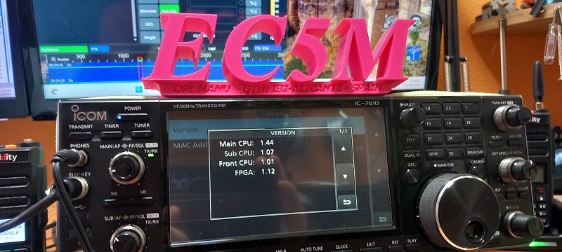

#405794  - 13 octubre, 2025 12:00
Yo acabo de actualizar ahora mismo sin problemas.
Con total normalidad. ¿Qué problema tenéis?

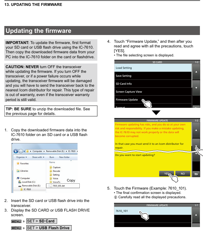

#405796  - 13 octubre, 2025 12:19
Que al bajar el archivo se baja correctamente, pero al cargarlo en la tarjeta para la instalación el equipo dice que la tarjeta está vacia, en cambio si miro la tarjeta veo el archivo. Lo he probado con unas cuantas tarjetas y hace lo mismo.
También lo he instalado en un Pen se ve, pero al traspasarlo a la tarjeta nada de nada y por cierto no está bloqueada.
EC5M
 EC5M
Mensajes: 796
#405797  - 13 octubre, 2025 12:29
Haz lo que te digo:
Con una tarjeta nueva, la insertas en el equipo y desde el menú de SD Card la formateas.
Luego haz una copia de seguridad desde el mismo menu en la opción SAVE SETTINGS, acepta por defecto el nombre de archivo propuesto que es la fecha.
Luego saca la tarjeta y conectala al PC y copia el archivo del firmeware 7610_144.dat en la tarjeta.
Mete la tarjeta en el equipo y prueba.
Si no funciona, TE RECOMIENDO QUE INTENTES COPIAR EN LA TARJETA EL ARCHIVO 7610_144.DAT en otro pc.
Dinos si te funciona ahora?

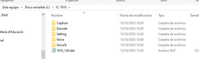

EB3DYO
Mensajes: 2843
#405799  - 13 octubre, 2025 13:22
NO hay que meter el archivo en la targeta,
al formatear la tarjeta EN EL EQUIPO se crea una CARPETA dentro de la tarjeta
el archivo debe meterse DENTRO DE LA CARPETA CREADA en la tarjeta,
un saludo

EC5M
 EC5M
Mensajes: 796
#405800  - 13 octubre, 2025 13:43
Publicado por: EB3DYO
un saludo
Por supuesto. DENTRO DE LA LA TARJETA en LA CARPETA 7610 se la creará al formatear y guardar la copia de seguridad.
Doy por sentado que se lee el manual en el apartado 13 del manual avanzado explica esto.
Ojo....no solo es dar a ACEPTAR....hay que mantener pulsado ACEPTAR 2 segundos!!!!!

EA6B
 EA6B
Mensajes: 1290
#405804  - 13 octubre, 2025 17:06
Solucionado el tema.
Era yo que no lo hacia bien.
Gracias a todos. 😀
