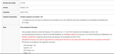

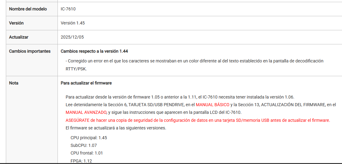

EC5M
 EC5M
Mensajes: 796
#407426  - 20 diciembre, 2025 19:51
Por cierto, yo sigo con la versión 1.44 y existe la 1.45 de este mes. Tambien decir que la 1.45 no aporta novedad especial, solo una modificación en los colores en rtty/psk.

EA5XA
Mensajes: 778
#407452  - 21 diciembre, 2025 19:59
Hola a tod@s,
Como dice Manu, la versión 1.45 no aporta ninguna novedad especial, no obstante, en groups.io algún colega indicaba problemas posteriores a la instalación con las salidas USB frontales del equipo, haciendo uso del encoder remoto RC-28. Por lo visto, la actualización deja sin tensión de salida a los puertos, por lo que no se puede hacer uso del encoder o de cualquier otro periférico que vaya conectado al mismo.
Yo la instalé la semana pasada y de momento ningún problema, hago uso del RC-28, he probado el equipo este fin de semana en RTTY y CW, y de momento todo perfecto, por si tenéis intención de actualizar el firmware del equipo a esta última versión.
73 - EA5XAmadeo
