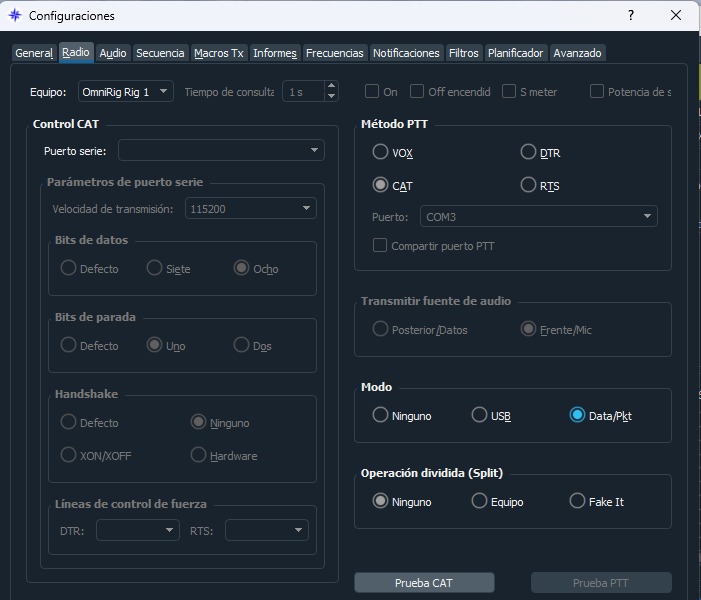

EC5M
 EC5M
Mensajes: 796
#403060  - 9 junio, 2025 19:34
A ver Pedro.
Que el IC-7610 se ponga en USB y no en USB-D cuando abres el JTDX (Por cierto, D es DATA, no DIGI, esto pasa por no leer los manuales) es porque tienes mal configurado el JTDX. (DA IGUAL LA BANDA) salvo que tu cambies el modo en la pantalla táctil. (Haz pruebas)
Y también faltan datos. ¿Que control CAT usas? ¿Omnirig? ¿Hamlib? estos son los programas que envían los comandos al equipo para que se pongan en USB o USB-Data. Es MUY probable que estés usando un Hamlib inadecuado o un archivo de omrig.ini incorrecto.
LO QUE TE DIGO ARRIBA ES LO PRIMERO A REVISAR. ¿Hamlib o omnirig?¿Qué usas?
confid data jtdx

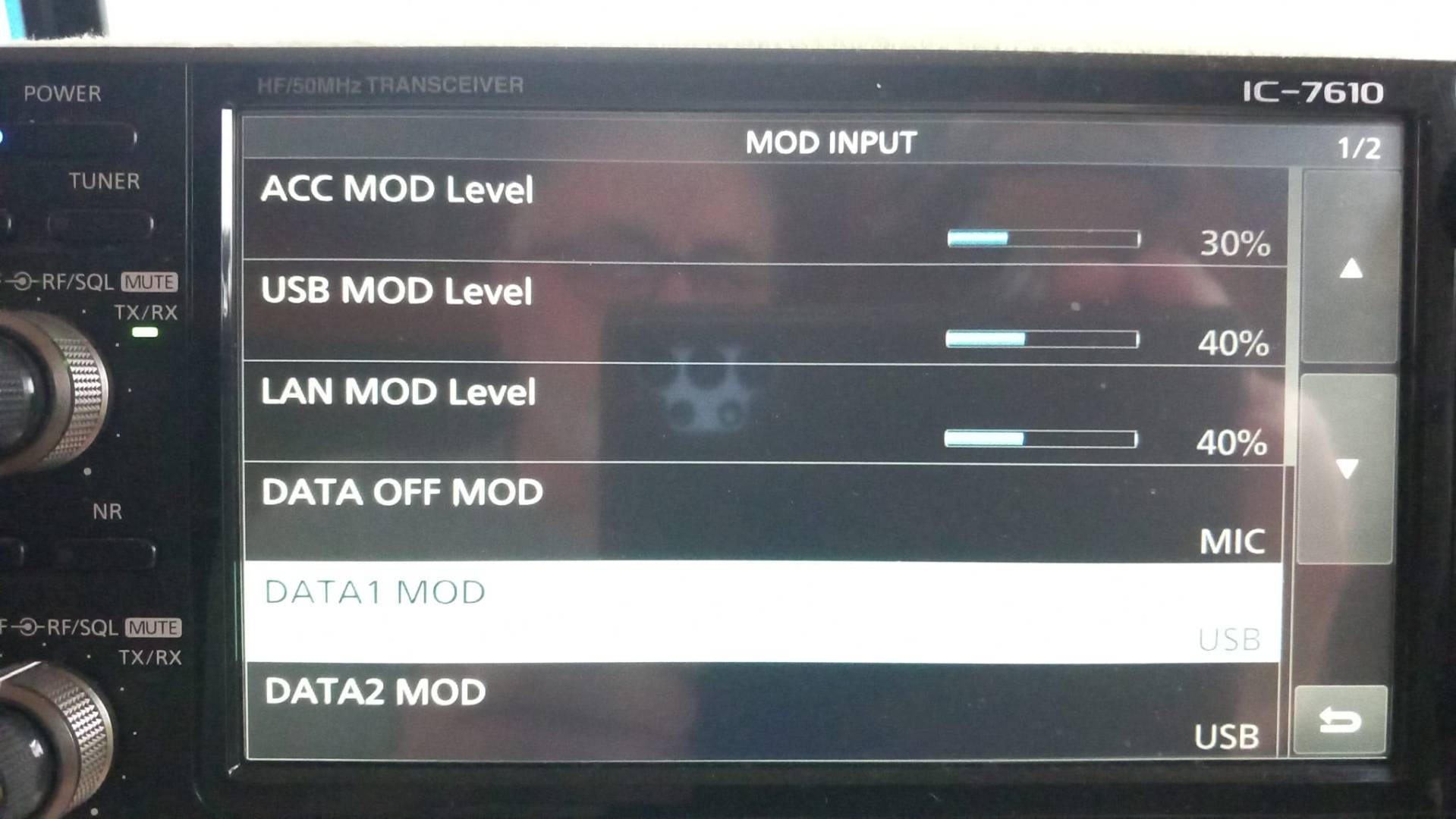

Ya te han dicho que debes activar la siguiente opción de data DATA/Pkt. y revisa que tienes asignado a ese modo en la configuración del equipo la salida/entrada de modulación en USB (Aquí USB es el puerto USB no el modo) También está explicado en el manual.
config mod data 7610 usb puerto
Creo que el equipo supera tus expectativas y deberías leer el manual. Mira las imágenes.
El equipo no falla, el software tampoco.
Ya nos cuentas....
