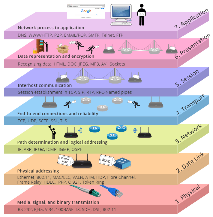

parece que los Flex funcionan con capa 2 de OSI
Algún experto lo podrá confirmar, pero si Flex funcionara en capa 2, entiendo que el CG-NAT no le afectaría. Yo creo que ningún acceso a internet casero te da acceso a la capa 2 fuera de tu LAN.
Si no estoy mal, la capa 2 son direcciones MAC. Un VPN común casero opera como mínimo en capa 3 o 4, de ahí hacia arriba.
Me imagino que vuestro túnel VPN no funcionó por algún otro detalle, configuración, puertos, etc.

siete capas de modelo osi

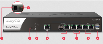

En cuanto a los routers, hay también de muchos tipos. Los que van muy bien son los Draytek. Están un escalón por encima de Tp-Link, D-Link y compañía y son más sencillos de programar que los Mikrotik, por ejemplo.
https://www.draytek.com/
No conocía esa marca. Me la apunto. Seguramente tendré que comprar un router y tenía pensado un TP-Link pero si dices que esos van mejor... además veo que incluso hay modelos con SFP para poder poner una fibra. Y no son muy caros.
73, Máximo EA1DDO
