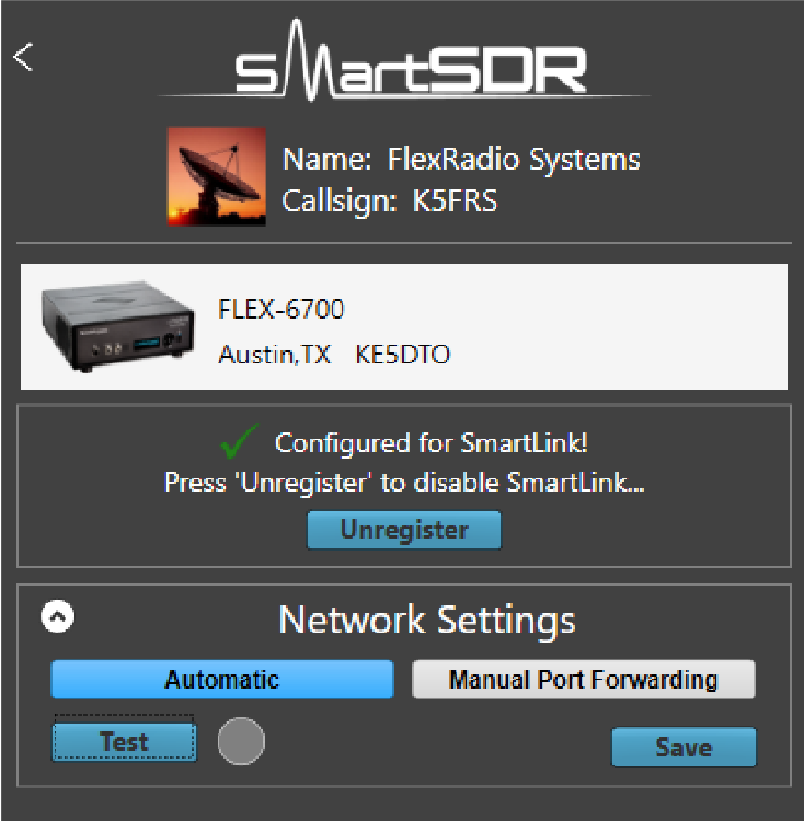

Pero... ¿SmartLink necesita IP fija?
Yo pensaba que el SmartLink era justo para eso, para saltarse la necesidad de IP fija.
Si no estoy equivocado, cuando conectas el equipo remoto a SmartLink, el equipo lo que hace es ir al servidor de Flex y "decirle" dónde está él, el equipo remoto. En cuanto conectas el control, éste va al servidor Flex y hace de puente entre el control y el remoto.
Si le das la vuelta, entiendo que lo único que necesitas es refrescar las conexiones, para que vuelvan a saber dónde está cada uno. Desconozco si eso se hace automáticamente o no.
A ver si alguien que sepa más del tema confirma ésto.

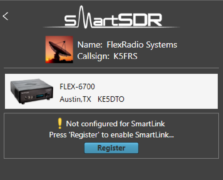

https://www.flexradio.com/documentation/smartlink-quick-start-guide-for-smartsdr-pdf/
El manual explica como "Registrar" cada equipo en el servidor, para poder usarlo de esa forma.
73, Máximo EA1DDO

Si Máximo, creo que lo explicas tu mismo bien, ahora lo tengo en casa y me puedo conectar desde el huerto sin problema, pero yo creía que con llevar la emisora al huerto y dejarla encendida sin más, me podría conectar desde casa, pero no es así, imagino que es como tu bien dices, que habrá que refrescarle las conexiones y ponerle la IP que me sale en el modem del huerto, ya probaré otro día a ver que saco, jejejeje.
#407833  - 8 enero, 2026 11:38
Publicado por: EA2AZ
Por lo que vi en el manual, no hay IP en ningún sitio. Lo que hay que hacer es "Registrar" el equipo en el servidor, que por cierto, necesitas estar allí físicamente para registrarlo la primera vez.
Una vez registrado, luego ya puedes acceder a él desde cualquier sitio y dispositivo compatible.
Lo que no tengo claro, y el manual no explica, es que pasa si un equipo ya registrado lo cambias de sitio. No se si hay que registrarlo otra vez, o si ya sirve el registro anterior.
73, Máximo EA1DDO

Consulta con CHAT-GPT
Buenos días, soy radioaficionado, trabajo con un equipo de Flexradio, modelo Flex-6300, normalmente lo tengo en casa conectado con SmartSDR y tengo configurado el Smartlink para conectarme desde cualquier lugar y todo funciona perfectamente.
ChatGPT Plus
Buenos días. Perfecto, gracias por el contexto 👍
Conozco bien el Flex-6300, SmartSDR y SmartLink.
Para poder ayudarte mejor, dime por favor qué es lo que necesitas ahora. Por ejemplo, puedo ayudarte con:
  • Problemas de conexión remota por SmartLink
  • Latencia, cortes de audio o waterfall lento
  • Configuración de puertos, NAT, routers o CG-NAT
  • Uso de VPN vs SmartLink
  • Control remoto con Maestro, iOS, Windows o terceros
  • Audio, CAT, DAX o integración con programas de digitales
  • Seguridad del acceso remoto
  • Optimización del Flex para trabajo portable o desde QTH remoto
Cuéntame cuál es el problema o la mejora que quieres hacer y lo vemos paso a paso. 73 👋
Tú dijiste:
lo que estoy intentando es cambiar de ubicación la emisora, es decir llevarla a la casa de campo y poderme conectar desde casa, pero de esta forma no me funciona el SmartLink, que debo de hacer volver a configurar el Smartlink en el lugar y desconfigurarlo como lo tengo ahora en casa y cada vez que quiera cambiar de ubicación desconfigurar y volver a configurar de nuevo ?
