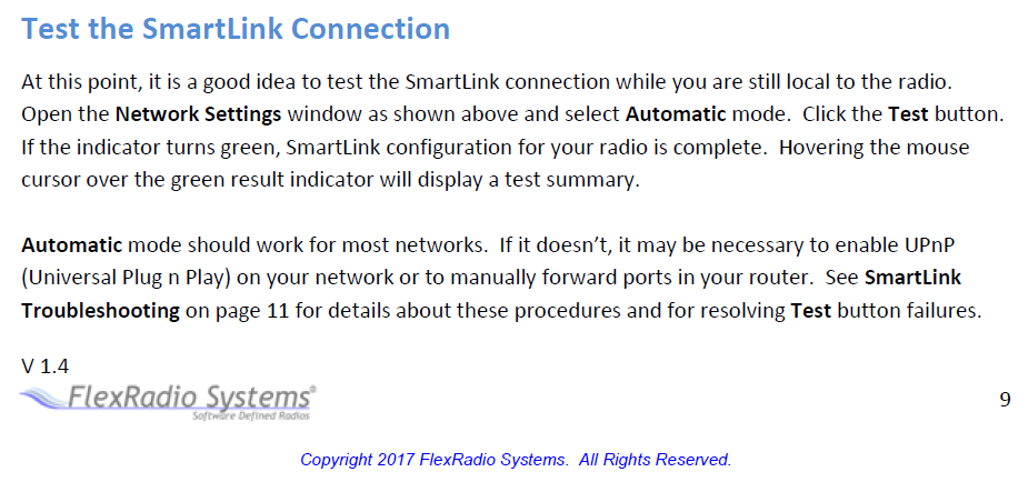

EA1AL
Mensajes: 1652
#402164  - 3 mayo, 2025 08:24
Agustín:
Sigue lo indicado en el apartado "Test de SmartLink Connection":
Lo he sacado de ésta URL:
https://www.flexradio.com/documentation/smartlink-quick-start-guide-for-smartsdr-pdf/?srsltid=AfmBOoovaqNTunyufI2oHR7iiFkmz-KrPl_5L7orVE9YTDa7v7eS2Ytd
¿Qué resultados alcanzas?.

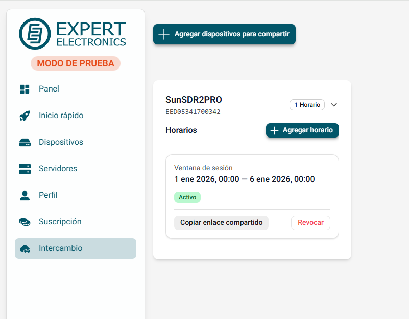

Pues para los poseedores de equipos de Expert Electronics tipo SunSDR, MB1 etc y demás se acabaron los problemas. Expert Electronics ha pegado un mazazo en la mesa con el mejor sistema remoto que he visto hasta la fecha.
Acaba de salir a finales de año el nuevo sistema de conexión remota que además de ir en tiempo real y poder hacer hasta CW te permite compartir tu equipo si quieres con quien quieras simplemente enviandole un enlace de invitación.
Ahora puedes invitar a cualquiera a probar tu equipo en remoto, las antenas que tengas, probar el nuevo software de Expert Electronics que tambien se ha lanzado la versión final de ExpertSDFR3, y por ejemplo organizar una estación remota para cualquier actividad asignando horarios de operación a cada operador. Todo controlado desde una sencillla interface web.
Se acabó el abrir puertos o no tener conexión por estar detrás de un CG-NAT y se acabaron los problemas de retardos por latencia al operar en remoto.
Os dejo una captura de la web de control de tus dispositivos con un ejemplo creado de compartición de equipo.
Un saludo y Feliz 2026
EA5CCY - Pedro
