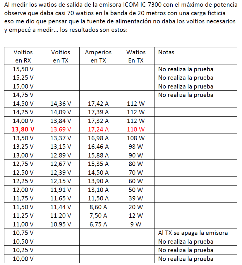

Puedes ver el mensaje de foro de URE "ICOM IC-7300 Voltaje adecuado, inferior o superior a 13,80V"
en relacion a su pregunta...
Por otro lado la Emisora icom ic7300 el voltaje que recomienda el fabricante es
13,80 Voltios ±15% (15,85 Voltios de máxima y 11,73 Voltios de mínima).
Tabla de resultados de las mediciones con el IC-7300
https://www.ure.es/wp-content/uploads/wpforo/attachments/4138/4496-Voltaje-inferior-o-superior-del-IC-7300compressed.pdf
73 Carlos EC1T

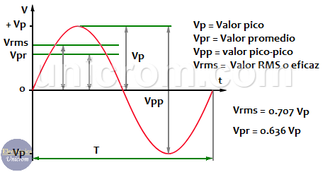

Me imagino que estás hablando de SSB y te estás fijando en el smeter.
La potencia se puede medir de varias maneras, todas correctas, pero que muestran resultados diferentes.
Los 100W suelen ser valor pico, mientras que los 40W que mide tu smeter suelen ser RMS. Es la misma potencia medida de dos formas diferentes.
Si quieres ver los 100W en tu smeter, primero necesitas conectar una carga de 50 Ohm en vez de la antena, para tener certeza de que tenemos 50 Ohm puros a la salida. Luego puedes poner un tono en CW, o una portadora en FM. De esa manera debería ver un valor cercano a 100W.
73, Máximo EA1DDO
Y no olvidéis que son tensiones medidas en el conector de alimentación del equipo, no en los bornes de la fuente de alimentación.
El propio cable de alimentación, sobre todo en los puntos con contactos deficientes (especialmente los fusibles), provoca una caída de tensión proporcional a la corriente. Es decir, cuanto más consume el equipo (léase, transmitiendo) más cae esa tensión disipándose energía en forma de calor.
Es recomendable revisar los fusibles del cable de alimentación de vez en cuando y limpiar/raspar los contactos. Un test simple consiste en mirar si se calientan, y para estos menesteres es especialmente interesante una cámara termográfica anque sea de las sencillas. También conviene asegurarse de que los bornes de la fuente o bananas hacen muy buen contacto y están apretados. De lo contrario también se producirá una caída de tensión en ese punto.
