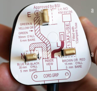

Mensajes: 8474
#394204  - 28 mayo, 2024 10:37
En otros países, con otros tipos de enchufe, siempre respetan el tema de fase y neutro.
En España creo que no se le suele prestar mucha atención al tema, en las clavijas de los enchufes y eso.
Yo, después de haber visto lo visto... el mejor enchufe es el inglés. Tiene muchas ventajas, está muy bien pensado.
  • Fase y neutro tiene su sitio específico, como la tierra.
  • Incorpora fusible, hasta 13A.
  • El pivote de la tierra es algo más largo que los otros dos, de modo que es el primero que hace contacto, y...
  • Al entrar el pivote de tierra, levanta unas tapitas a los otros dos, si la tierra no entra, los otros dos tampoco.
  • La salida del cable es perpendicular, por lo que en la pared ocupa poco espacio.
  • La base del enchufe es plana, y no caben dedos de niño en los agujeros.
  • Una vez enchufado, no se mueve, es muy robusto, en forma de trípode.
  • Todas las bases tiene interruptor para los enchufes.
  • Todas las clavijas llevan dentro un papel enseñando como conectar los colores de los cables.
Por todas esas razones me parece superior al sistema europeo "Schuko"
 73, Máximo EA1DDO

#394213  - 28 mayo, 2024 15:07
fijaros los colores del enchufe Ingles de Maximo,a ver si aqui aprendemos de una vez y normalizamos los colores,alli  el neutro es NEGRO aqui es Fase ,asi no vamos bien,no se a que esperan a los que corresponda dar una norma global igual para todos.un saludo
Disculpa, aquí los colores están normalizados desde hace muuuuuucho tiempo (mínimo, 50 años). Vuelve a fijarte bien en el enchufe inglés:
  • NEUTRO..: AZUL                        o         NEGRO
  • FASE ......: MARRÓN                   o         ROJO
  • TIERRA ...: VERDE-AMARILLO     o         VERDE
¿Notas algo en especial? Yo sí, que hay dos normas de cableado (nosotros sólo una), y la nuestra coincide completamente con una de la de ellos. El Rojo/Negro no se utiliza aquí. Tiende a provocar confusiones por su asociación a la polaridad de un circuito de corriente continua.
En España (como en casi el resto de países de europa) azul para el neutro, Negro, Marrón y Gris para las fases.
Está claro que, ese tipo de enchufe da posibilidad de trabajar en DC, y los shucko, no.
Saludos. Jacinto.

Jacinto ,te contradices ,el rojo no se utiliza ,pero el negro si,en una vivienda que tengo tiene negro y es la fase,asi que si quieres confusion con CC aqui tienes una,para evitar eso que se normalice,en inglaterra ,mira el enchufe de Maximo el negro o azul es Neutro, aqui no, negro es fase el sistema ingles ,no tiene confusion con CC
