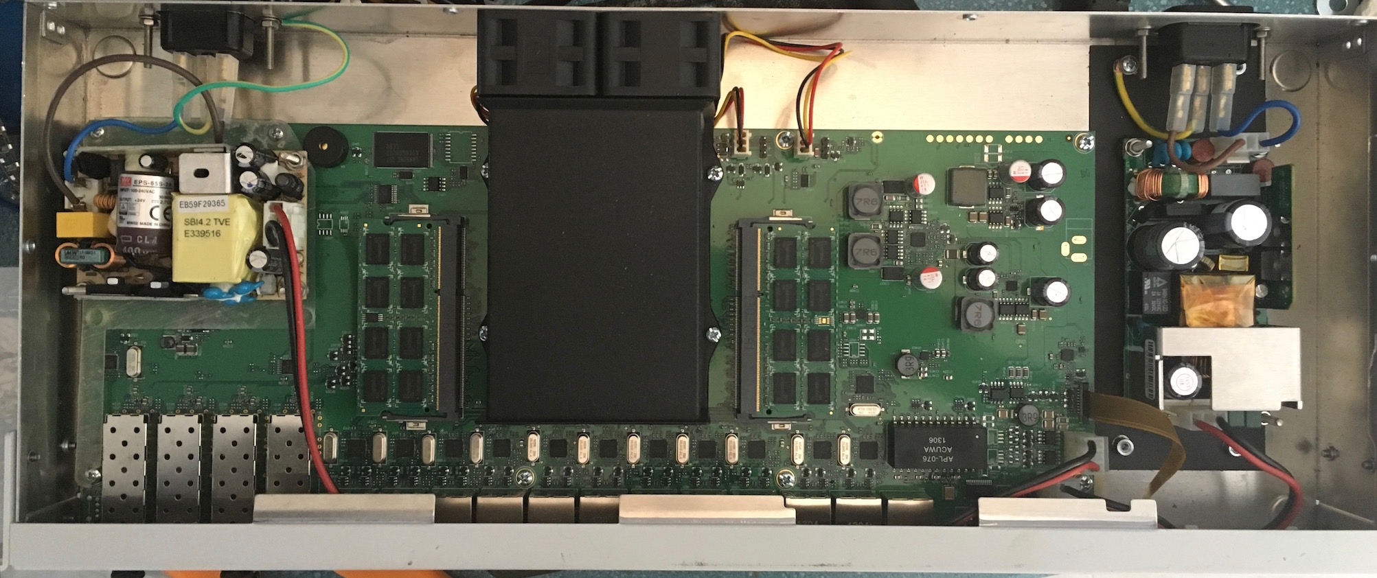

En el mundo de las teleco, se usan routers Mikrotik.
Tienen un ventilador propio que hace pasar el aire por un disipador de aluminio mediante un conducto.
Cuando llega el verano, aunque supongo el fabricante lo hace bien, quise implementar lo que Luis pregunta.
Pero vino el problema que por una cara enfria mucho, y por la otra, genera mucha calor que hay que disipar.
Y condensacion y gotas de agua que hay que hacer salir.
Como se mecaniza esto? Y que sea fiable? Como? No encontré la forma fiable de hacerlo.
Al final, viendo el consumo de las celdas peltier, que es elevado, su poca fiabilidad, el problema de la condensacion,
las gotas de agua, la MUY POCA superficie que enfria, y ademas, en el mismo cuarto o estancia, genera calor, bufff que complicado.
En nuestro caso montamos un aire, enfria los 5 metros cuadrados del rack, consume menos y es mas fiable.
