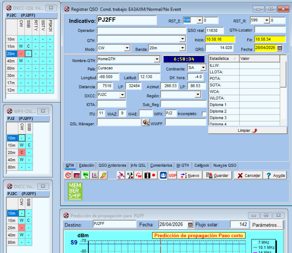

Por lo que entiendo al hacer doble clic aparecen los QSO y la vista entonces se muestra bien no? Entonces eso sucede porque está desactivada la actualización automática en las Vistas de estadística. Edita el fichero SwisslV5.ini (estando Swisslog cerrado) y mira no tengas esta linea en la sección COMMON:
SkipRefreshQuickInfo=1
Si la tienes es porque en algún momento lo pondrías para evitar que se actualice. Eso está explicado en la ayuda en Otras funciones / Ajustes ocultos para evitar que actualice en caso de tener ordenadores muy antiguos y con muchas vistas rápidas:
https://swisslogforwindows.com/spanish/Help/Features/Hidden%20functions.htm
Si la tienes bórrala ponla a 0 y guarda el fichero. Así lo dejas como viene por defecto que se actualiza automáticamente. Puedes forzar la actualización también desde el menú emergente de cada vista pero lo suyo es que por defecto actualice todas las vistas.

La clave SkipRefreshQuickInfo no existe en mi fichero "C:\Swisslog\SwisslV5.INI"
Y si le digo "Actualizar valores de estadística" mediante botón derecho sobre la propia estadística tampoco hace nada

Una vez le has dado a Actualizar valores y pones el indicativo (no antes) sigue saliendo la información mal?
Has probado con la vista del DXCC normal a ver si te sucede lo mismo?
Si sigue igual con la vista rápida del DXCC envíame tu base de datos comprimida a support@swisslogforwindows.com y me pones el indicativo que falla y lo revisaré con calma porque ahí hay algo extraño.

Con la estadística DXCC normal pasa lo mismo. Te mando la db.

Hola Lluis,
Las cosas al final son más fáciles de lo que parecen… PJ2ND es Curaçao (PJ2C) que es nueva entidad del DXCC desde el 10/10/2010. Curaçao no lo tienes en 20m como entidad actual pero sí como entidad DELETED: PJ2T en el año 2005 es la entidad PJ2 Bonaire-Curaçao que está activa hasta el 09/10/2010, por eso no te sale como entidad actual pero si como prefijo.
https://www.arrl.org/files/file/DXCC/2022_DXCC_Current.pdf
https://www.dxcc.info/eng/dxcc-deleted/index.htm

De acuerdo Jordi. Muchas gracias.

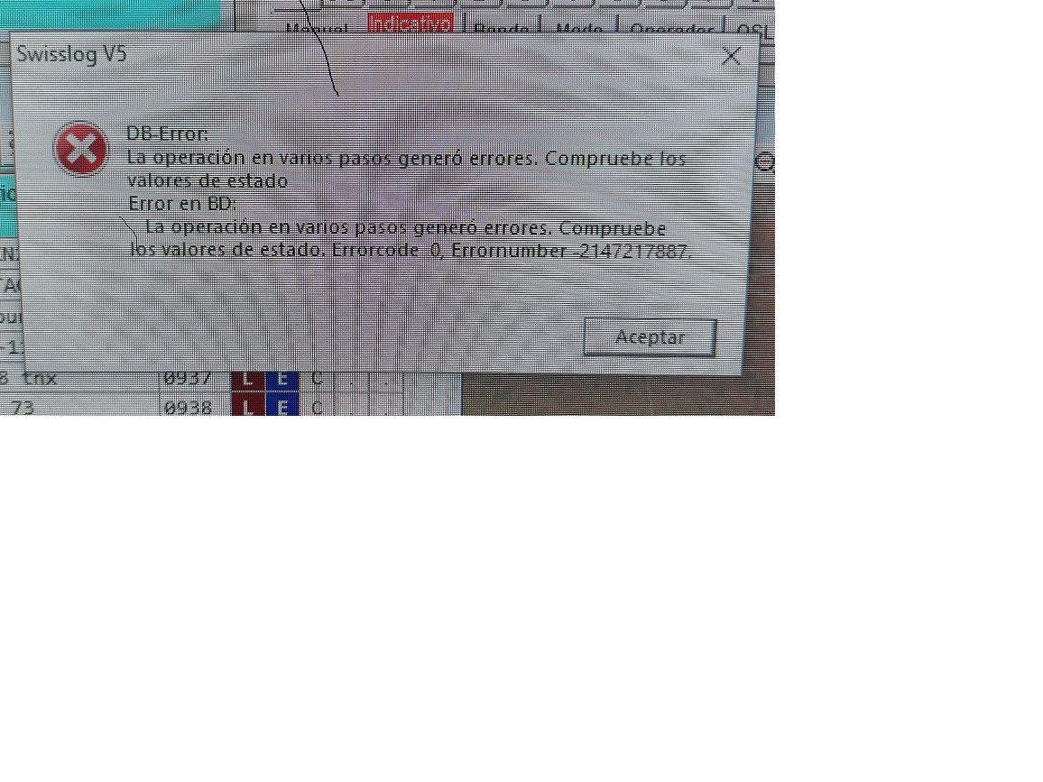

Jordi esta mañana al arrancar Swisslog me salió una pantalla indicandome si queria comprimir la BD, como suele salir periódicamente, despues de decirle que si vuelve a salir otra diciendo que ha sido imposible comprimirla y le dí a cancelar sin fijarme bien en el texto y seguí con la ejecución /arranque del programa. Posteriormente al  Guardar un nuevo qso me sale una pantalla de error que te paso por aqui para tu información.
Despues de varios intentos me dice siempre lo mismo. Pensando que fuera algo corrupto en la BD, cambio el nombre de la BD actual y renombro la BAK para usarla pues esa si me funcionaba bien. Ciero y abro el programa y vuelve a salir la misma pantalla de error. Apago /enciendo el PC, reinicio Swisslog  y me ha dejado introducir varios qso sin ningun problema por lo que entiendo el error estaba en la BD. Como la última comresión de la BD fue hace un par de dias no me ha supuesto ninguna molestia usar la BD antigua puesto que no habia hecho ningun qso en esos dias.
Ya comentarás  que ha podido pasar. Es la primera vez que me ocurre esta incidencia. Te dejo la foto. Gracias

Hola Pepe,
A veces pueden suceder cosas extrañas no existe una fiabilidad 100% y los motivos pueder ser muchos. La RF es el principal enemigo nuestro y afecta muchos a los ordenadores, corrompiendo ficheros. Es algo muy habitual y hay que actuar ante esto. También puede haber un "cruce de cables" muy puntual al guardar un QSO y que no se haya podido guardar bien en las tablas. Son casos aislados y muy poco frecuentes. Por eso insisto tanto en tener copias de seguridad realizadas frecuentemente. Así, si pasa algo grave, se restaura la última copia funcional y sin pérdida de QSO. A más tiempo tarde el usuario en hacer una copia, más QSO estará dispuesto a perder si sucede algo. Si se suben los QSO en tiempo real a logs en linea, como eQSL, LoTW, QRZ, HRDLOG etc, pues en casos graves siempre se pueden recuperar de allí, aunque sean los datos básicos del QSO. Todo ayuda.

Gracias Jordi, siempre tan atento y rápido. Tienes razón y desde aquella vez que me recomendastes hacer copia "completa" de la carpeta Swisslog ,  si he tenido algun problemilla menor he recurrido a ella, como los quebraderos de cabeza con la posicion de la pantalla de Alertas DX, al cambiar Swislog entre los 3 monitores con resoluciones diferentes. Pero este te lo envié porque era la primera vez que me ocurría y creo no he leido nada que le hubiese pasado a otro colega y para tu info. Y si tambien hago las subidas y sincronizaciones que me facilita el programa.
