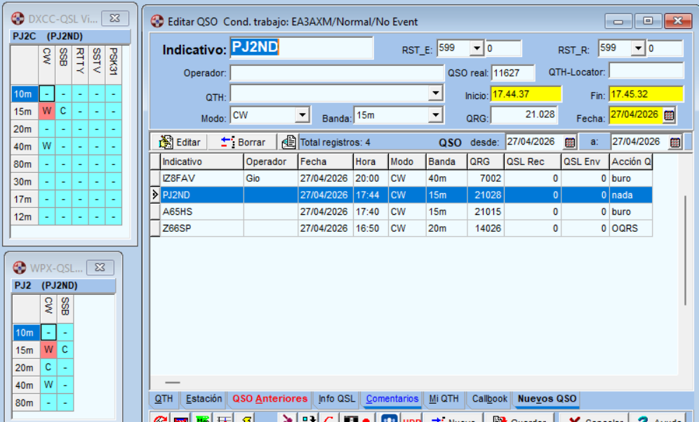

Buenas tardes. Tengo un problema con las estadísticas rápidas. Como podeis ver en la imagen, tengo una estadística arriba para saber si he hecho un pais y una debajo para saber si he hecho el prefijo. Con el indicativo PJ2ND de Curaçao me dice que el pais no está hecho en 20 metros CW pero el prefijo está confirmado. Como puede ser?
Si hago doble click en el cuadro de 20 CW de la estadistica de prefijos me aparecen dos QSO's confirmados via buro y si hago doble click en uno de ellos entonces todo aparece correcto. Que hago?

Puede haber un problema de recálculo de la estadística. Ve a Editar / Definir estadísticas, marca la casilla Estadísticas estándar y busca la estadística DXCC con STATID 1000027 (que es la madre de todas las subestadísticas del DXCC incluídas). Y te vas a la pestaña DXCC y pulsas el botón CALCULAR.
Otro detalle que podría influir es que estás usando la Vista rápida DXCC-QSL. Esta estadística sólo te cuenta las confirmaciones por tarjeta QSL (no por LoTW). Quizá es lo que quieres pero si también sincronizas con LoTW, yo escogería la estadística DXCC "normal".

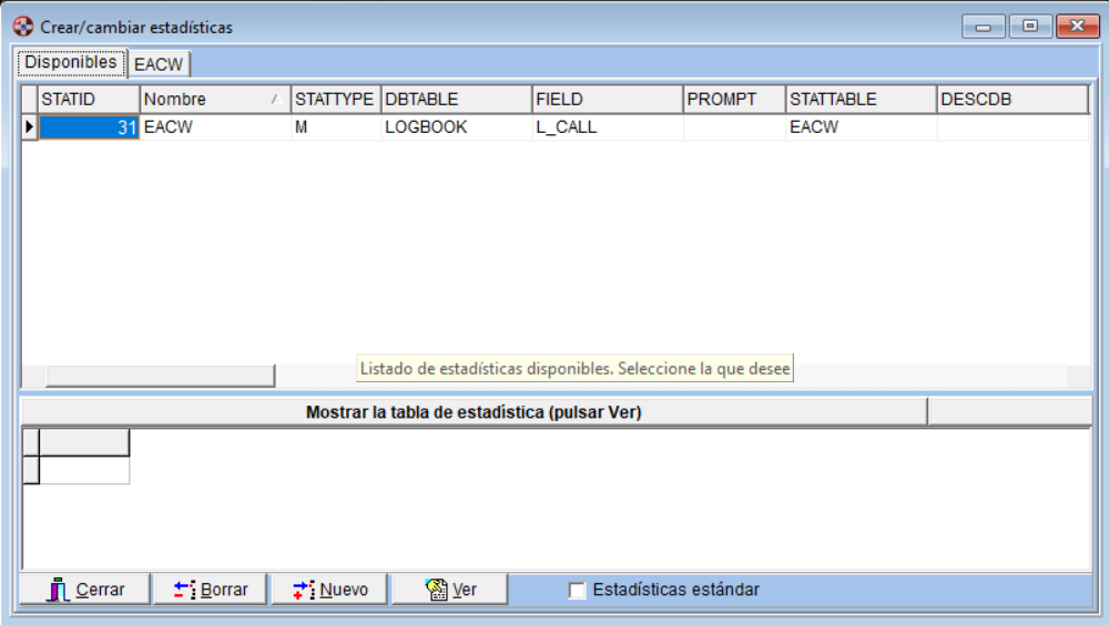

En Editar / Definir Estadísticas me sale lo siguiente:
Y no uso LoTW ni ningún tipo de QSL electrónica. Solo papel.

Vuelve a leer bien todo lo que te he puesto en mi mensaje. No has marcado la casilla Estadísticas estándard. Sigue las instrucciones.

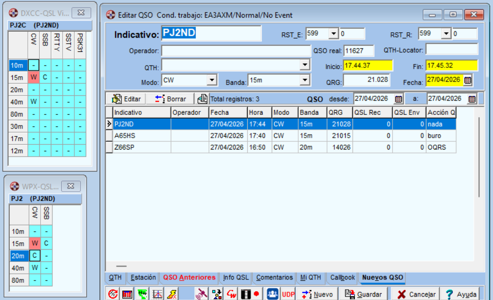

Vale, se me habia pasado lo de marcar la casilla Estadísticas estándar. He seguido las instrucciones. Cuando le doy al botón Calcular no noto que haga nada y las estadíasticas siguen saliendo mal:

Yo veo que te sale bien: está trabajada la entidad (de antes) en 15m CW así como el prefijo. Mira lo que tienes en rojo que entiendo has cambiado el color para la banda donde estás actualmente. El botón Calcular aparentemente no hace nada pero hace. Si estuviera confirmado por qsl en lugar de trabajado, recalcula la estadística DXCC-QSL.
Otra cosa que también puedes hacer es en Herrameintas, en Solo para expertos, ejecuta Asignar DXCC a callbook (o algo parecido hablo de memoria). Esto tardará un poco. Y también te aconsejl ejecites Herramientas / Club Log / Asignar DXCC desde Club Log. Te dejará el diploma DXCC en estado óptimo. Si no lo has ejecutado nunca, hazlo a todos los QSOs.Ya verás como ganas alguna entidad (o puedes perderla si no es válida para el DXCC claro).
