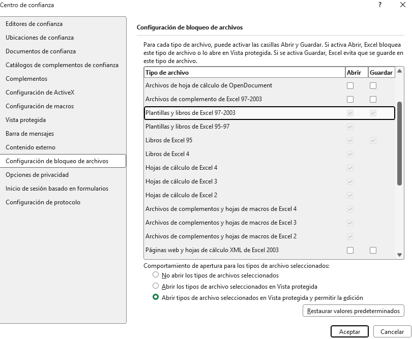

Buenas tardes Jordi, como siempre. He hecho casi todo lo que me has dicho y he podido solucionar todo menos lo de Excel porque por algún motivo no me deja activar lo que debo, aunque en teoría está activado, pero sea como sea la cosa ya ha mejorado mucho. Muchas gracias.

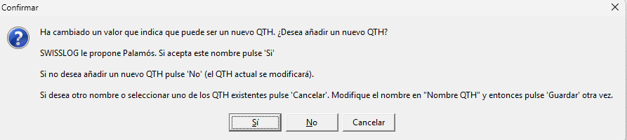

Hola Gaspar,
Al modificar el registro, si cambias un campo de Diploma o cualquier que tenga una estadística asociada, al guardar te saldrá un mensaje parecido a este:
Hay que contestar que SI, que añada un nuevo QTH con el nombre propuesto. Si pulsas NO, reemplaza el QTH existente, Por tanto, asignando esa nueva referencia a todos los QSO anteriores que tengan asignado ese Nombre-QTH.
El Nombre-QTH es un registro de la tabla PQTH asociado al QSO y al indicativo para guardar las diferentes localizaciones desde las que transmite el corresponsal. Es lo mismo que el Mi QTH pero para el corresponsal. Si no estás modificando ninguna referencia de diploma existente en ese QSO y estás añadiendo una nueva de otro diploma, podrías contestar que No. Porque no estaría reemplazando nada sino añadiendo nueva información a ese QTH. Pero sino quieres liarte, pulsa siempre que SI.

Es que eso no se hace así. Para poder editar los campos de Diploma, Región o SubRegión que afectan a la localización (QTH) del corresponsal, debes EDITAR EL QSO, no se pueden editar esos campos directamente desde la vista del libro porque entonces aplicas el cambio a todos los QSO. Una vez editado y en la ventana de Registrar QSO debes irte al campo correspondiente, cambiarlo y entonces te saldrá el mensaje que te he explicado antes.

Sí, hay que editar el QSO entero pero es la forma de hacerlo bien tal y como esta estructurado la base de datos de Swisslog para mantener todo en su sitio. Editando esos campos directamente en la vista del libro, sólo editas la entrada de la tabla PQTH que es común a todos los QSO con esa estación y ese QTH y te sucede lo que te sucedía. Si te fijas, en la parte superior aparecen los campos que son específicos del QSO (los de la tabla LOGBOOK), y esos los puedes editar directamente en la parte superior. Pero los de las tablas PQTH/MYQTH hay que hacerlo editando el QSO entero.

Tener el log en condiciones óptimas requiere un trabajo. Yo cuando recibo tarjetas las marco desde Registrar QSL y si hay algún dato a añadir de diplomas y no está o es distinto, edito el QSO y lo pongo. Así tengo el log en perfecto estado. El mensaje sólo sale si el programa detecta que es necesario añadir ese QTH. Sino no. Si cambias una referencia de campos Diploma te debe salir el mensaje seguro.
