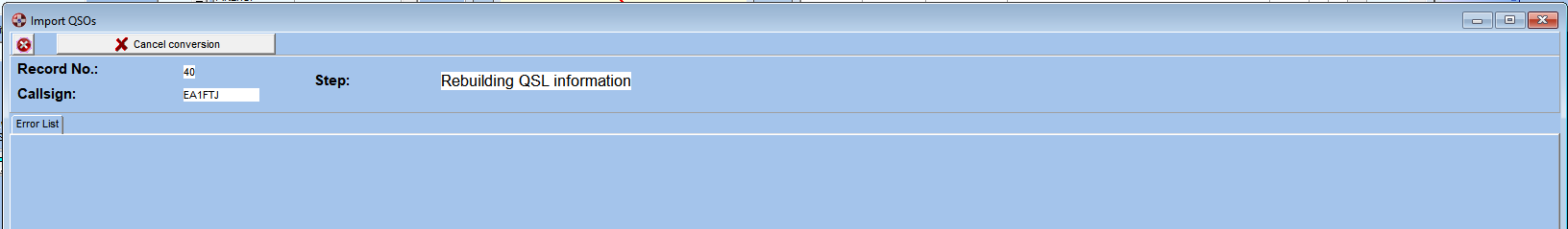

Hola Jordi ( @ea3gvc )
No se si es un error pero si lo es, considero que no es grave.
Al hacer un import de un fichero .adif la ventana queda con el mensaje de "Rebuilding QSL information" y no se si debería salir otro mensaje tipo "Import success" pero la cierras y al ver los contactos los ha importado correctamente.
EA3GCV
Mensajes: 1380
#408242  - 24 enero, 2026 12:55
Hola Pedro,
El proceso de importación acaba con un mensaje informando que la conversión ha finalizado con éxito. Sin embargo, alguna vez muy ocasional me he encontrado con el mismo caso que explicas que no aparece ese mensaje después de reconstruir la información de QSL. Pero no sé porqué sucede eso y no puedo depurarlo porque para eso tengo que poder reproducirlo. Si a ti siempre te sucede esto al importar un fichero ADIF, envíame tu base de datos y el fichero ADIF que estás importando. De este modo lo probaré yo aquí a ver si me sucede lo mismo y entonces podría mirar de arreglarlo.

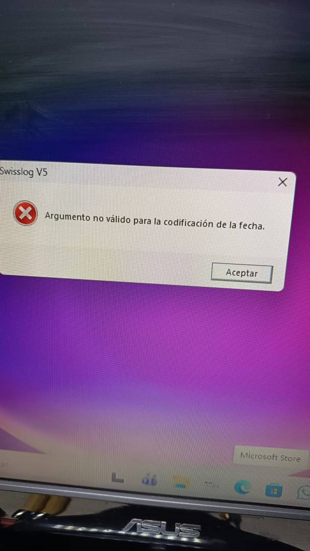

#408615  - 7 febrero, 2026 22:10

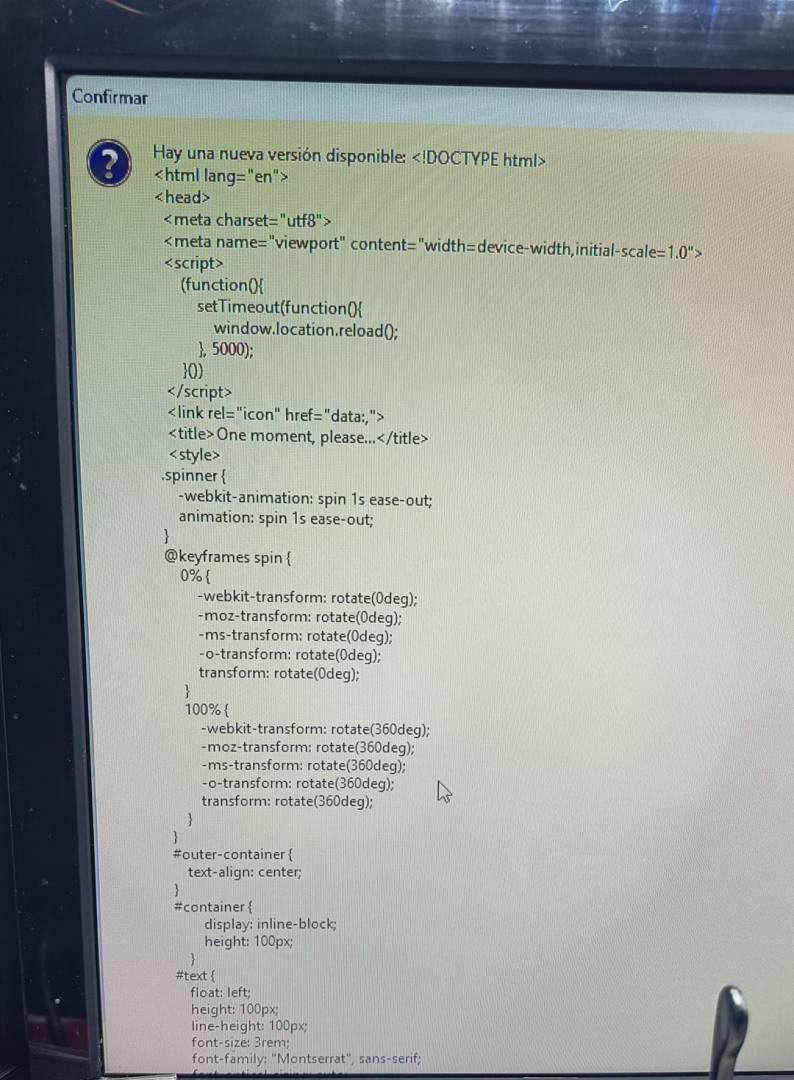

buenas a alguien le a ocurrido esto al arrancar el programa.
WhatsApp Image 2026 02 07 at 21.03.31
EC7C
 EC7C
Mensajes: 261

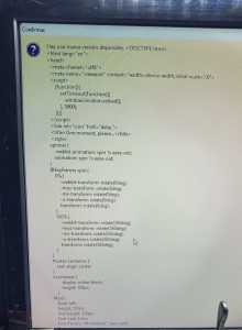

#408616  - 7 febrero, 2026 22:12
WhatsApp Image 2026 02 07 at 20.55.06
seguidamente le doy a escape y me dice esto
EA3GCV
Mensajes: 1380
#408617  - 7 febrero, 2026 22:18
Eso sucede porque el navegador de internet que tienes definido por defecto está mal. Restablece a las opciones iniciales del navegador que tengas definido en Windows para abrir archivos HTM y HTML. En el campo de búsqueda Windows escribe APLICACIONES PREDETERMINADAS y busca por tipo de archivo .HTM y .HTML y verás qué navegador está definido. Lo abres y entras en la configuración y lo restableces.

#408626  - 8 febrero, 2026 21:09
jordi ,gracias por tu respuesta, pero  decirte que no hay forma ,me dice lo mismo en los dos PC, los desconecto de internet y va bien los vuelvo a conectar y error .

#408627  - 9 febrero, 2026 00:29
Al desconectar de internet no "busca" si hay nuevas actualizaciones y por eso no te sale nada. El primer mensaje de aviso que hay una nueva versión, el problema es que el navegador que tienes definido en Windows para abrir por defecto para archivos .HTM y ,HTML no va bien y por eso el mensaje te sale en código HTML. Porque el navegador no es capaz de interpretar bien ese mensaje. Qué navegador tienes definido para abrir esos ficheros cuando vas a Aplicaciones predeterminadas? El segundo error de la codificación de la fecha es más sospechoso. Cómo lo que está claro es que no estás usando la última versión de Swisslog (por eso te sale ese mensaje), baja el instalador de la ultima versión 5.115 directamente de la zona de descargas de la web de Swisslog y lo ejecutas. Así te actualizara a la última versión. Pero tienes que revisar esto que te pregunto porque el navegador que tengas debes restablecerlo.

#408633  - 9 febrero, 2026 07:46
bns dias DARTE LAS GRACIAS, ya parece  solucionado  jordi ,como siempre el mejor ,un saludo

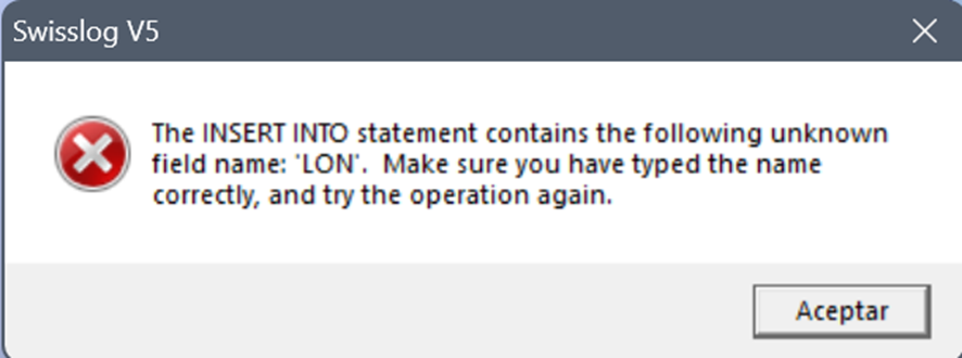

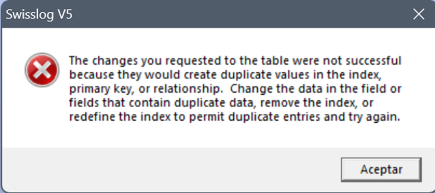

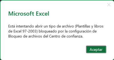

#408986  - 21 febrero, 2026 14:42
Buenas tardes.
Desde hace meses tengo problemas para actualizar las bases de estadísticas de algunos diplomas:
Siempre le he dicho que no y punto pero ahora me he puesto a intentar ponerlos al día y me he encontrado con estos errores que no logro salvar:

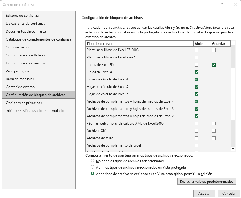

En el caso de DCE y DEFE llega la barra de descarga de lista de miembros al 100 % y se bloquea. Cuando fuerzo el cierre de Swisslog me encuentro con el siguiente mensaje de error de Excel:
En el caso de SOTA, que es el que más tiempo lleva dándome error empieza a descargar la lista y de repente se cancela y me salta este error de Swisslog:
En el caso de eQSL sucede algo parecido con este otro error:
Swisslog lo tengo correctamente actualizado con la versión 5.115 plenamente operativa.
Más que nada me gustaría solucionarlo porque es una lata que salte el aviso de actualizaciones pendientes cada vez que lo arranco.
¿Alguna sugerencia o idea de cómo solucionarlo?

#408999  - 22 febrero, 2026 00:34
Hola Luis Alfonso,
Eso sucede porque tienes cambiada la ruta de la base de datos de estadística. Para corregirlo haz lo siguiente:
  • Herramientas / Sólo para expertos / Abrir base datos estadística
  • Selecciona el fichero SWLSTAT.MDB que está en la carpeta C:\Swisslog y Aceptas
  • Ahora vas a Herramientas / Actualizar base de datos de estadíticas
  • Aunque te diga que tienes la última, fuerza actualización. Te pedirá cerrar Swisslog
  • Cuando abras ya tendrás la última y ya no tendrás ese problema
Es muy importante que actualices cuando el programa te lo pide.
Lo que sucede de ese error del Excel, es porque los Excel de algunos diplomas están en un formato de Excel muy antiguo. Swisslog baja el oficial del diploma, aquí no puedo hacer nada. Por defecto, las nuevas versiones de Excel bloquean los ficheros que son de versiones muy antiguas. Por eso al intentar procesarlo desde Swisslog te salta el error. Para corregir eso hay que ir a las opciones de Excel > Centro de Confianza > Configuración de bloqueo de archivos y marcar los que están en la captura siguiente:
Así al forzar la actualización desde Swisslog no se cortará. De hecho si intentas abrir esos ficheros directamente (están en la carpeta C:Swisslog\Info) verás que Excel te dice que lo ha bloqueado. Por eso debes hacer esto.
