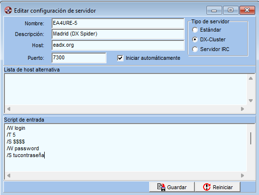

Debido al elevado número de consultas que estoy recibiendo para poder modificar el script de conexión y que se conecte automáticamente con la nueva opción de password, aquí os dejo los pasos que debéis seguir:
- Ver > Ventana de control de Telnet
- Clicar en la pestaña Servidores Disponibles
- Localizar en el listado el servidor EA4URE-5 y hacer doble clic encima
- En el script de entrada añadir estas dos líneas justo debajo de la linea /S $$$$:
/W password
/S tucontraseña
- Aseguraros que tenéis marcada la opción Iniciar automáticamente
- Pulsar Guardar
Aquí os dejo una captura de como debe quedar:
Cómo por privado he recibido algún mensaje que parece no quedó clara mi explicación, quiero aclarar que de las dos lineas que hay que añadir en el script, donde pone tucontraseña hay que sustituirlo por la contraseña de acceso al servidor EA4URE-5 que habéis recibido.
