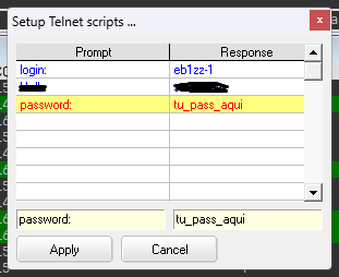

#402847  - 30 mayo, 2025 16:35

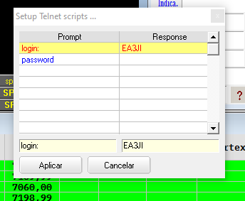

En Logger32 hay que ir a la ventana del cluster, coon el boton derecho abrir configurar scripts y añadir las dos lineas login: y password:
Sobretodo no olvidarse de los dos puntos

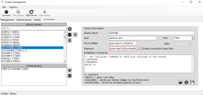

En Log4OM hay que ir a la opción menú Connect->Telnet cluster
Allí, y con la conexión al custer desactivada (es decir, no conectado), editar la entrada correspondiente:
Captura de pantalla 2025 05 31 175402
Luego guardar con el icono del diskette de la esquina inferior derecha.

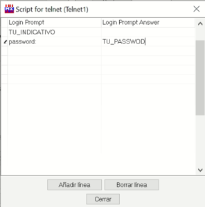

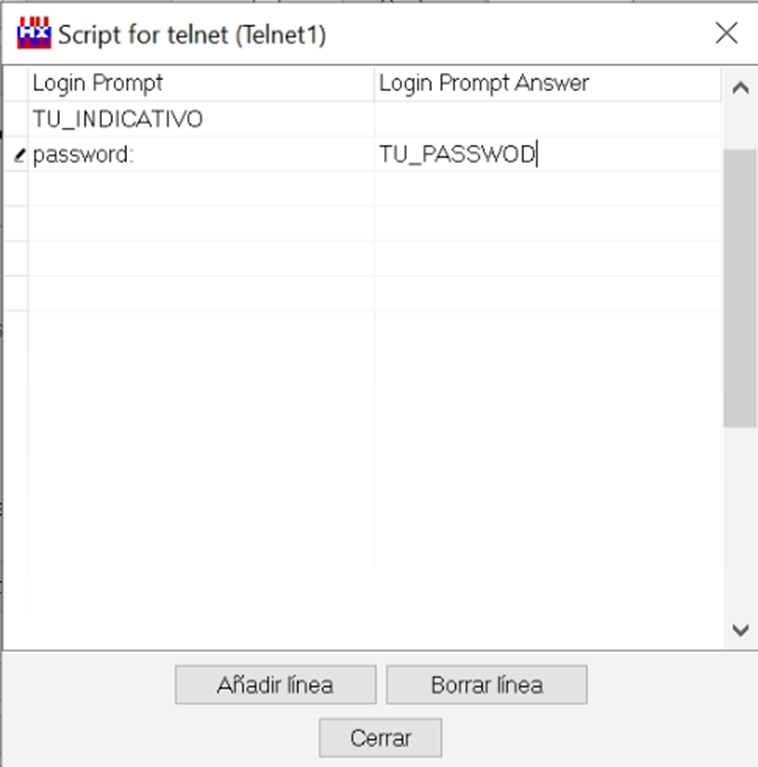

#402879  - 1 junio, 2025 13:36
Para los usuarios del programa LogHX3, aquí os dejo cómo se ha de configurar:

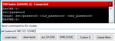

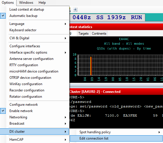

Para DXLog:
Entra normalmente a un concurso donde ya tenías definido el clúster con la contraseña actual.
Presiona ALT+T
01 06 2025   14 36 51
Escribe set/password contraseñaantigua nuevacontraseña
Una vez cambiada la contraseña, para dejar que DXLog se conecte automáticamente al clúster con la nueva contraseña vete a:
"Options - DX Cluster - Edit conections list"

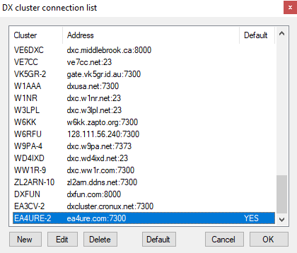

01 06 2025   14 37 27
Escoge EA4URA-2 (que ya tenías definida) y presiona "Edit".
01 06 2025   14 38 27
Cambia la contraseña por la que acabas de cambiar.
01 06 2025   14 38 36

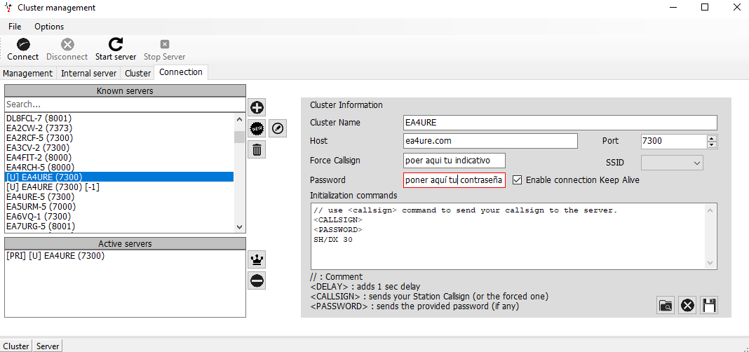

En el programa Ham Radio de Luxe:
Hay que ir arriba a View, desplegar la vista e ir DX CLUSTER, Options y buscamos el cluster EA4URE-5, realizamos doble click y se abre la ventana para poner el indicativo y la contraseña. Y adjunto foto.
2025 06 01(2)
Espero que os sirva. Saludos.

#402891  - 2 junio, 2025 08:50
Para el Logger32
image 2025 06 01 17 27 30
73,

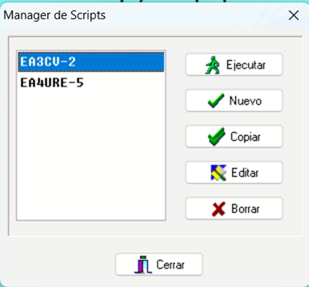

EA3CV
Mensajes: 540

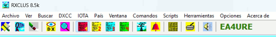

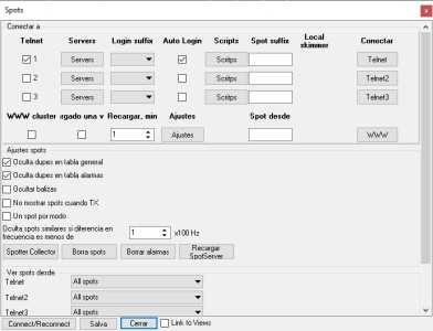

#402914  - 2 junio, 2025 19:23
Configuración de RXCLUS 8.5k
En TELNET añadir a ea4ure.com 7300
En Scripts, pulsar Nuevo y poner EA4URE-5
Editar el contenido poniendo exactamente lo siguiente.
No olvidar sustituir TU_INDICATIVO y TU_CONTRASEÑA con tus datos.

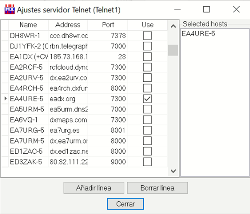

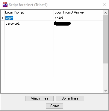

#402942  - 4 junio, 2025 14:07

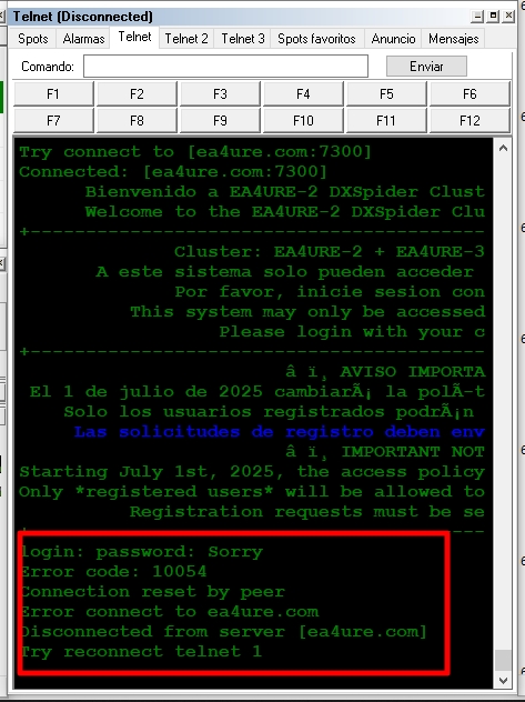

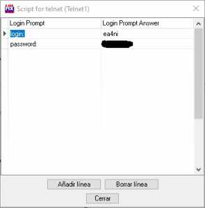

Estoy intentando configurar el LogHX3, pero no lo consigo siguiendo las instrucciones de EA3CV (gracias por molestarte en ayudar a los que utilizamos el LogHX).
Esto es lo que he intentado:
Vista general de la configuración (autologin activado):
uno
Selección del servidor (estoy usando el mismo de siempre):
dos

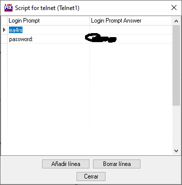

Configuración del script:
tres

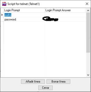

Otra variante que he intentado (login: en la columna izquierda de la primera línea y mi indicativo en la de la derecha, tal como se hace con otros programas):
variante

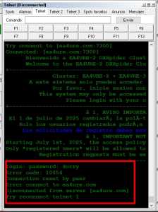

Resultado del intento de conexión:
cuatro

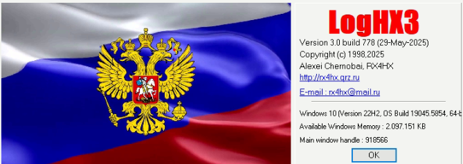

La versión utilizada es la nueva que he instalado hoy: 3.0 Build 778 del 29 de mayo.

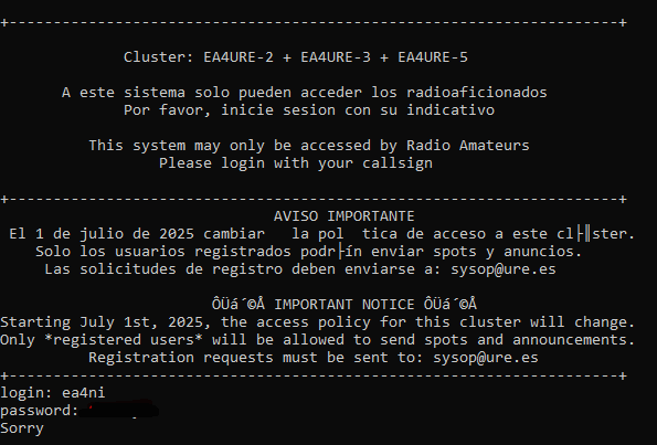

#402945  - 4 junio, 2025 15:00
Publicado por: EA4NI
Hola Antonio, claramente la contraseña no es la correcta.

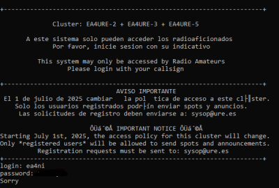

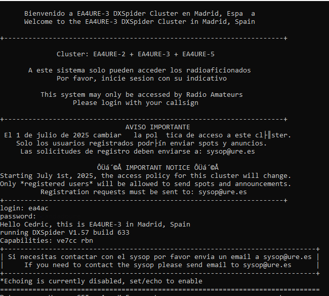

Intenta conectarte por telnet desde tu ordenador para probar. Desde una ventana de comandos:
telnet ea4ure.com 7300
          login: ea4ni
          password: TuContraseña
A ver si puedes entrar o no.
Esto es lo que deberías ver (he borrado mi contraseña):
04 06 2025   14 59 00
Esto es lo que veo cuando escribo una contraseña incorrecta:
04 06 2025   15 02 52

EA3CV
Mensajes: 540
#402946  - 4 junio, 2025 15:16
Antonio, tu primera configuración era la correcta o así lo era en la versión que tuve la oportunidad de probar.
Probé también tu segunda prueba, que parecía la más evidente, pero no funcionaba. Realmente el desarrollador es un poco enrevesado.
Lo que te ha comentado Cédric es muy acertado.
Primero descarta que no tengas problemas de acceso usando directamente telnet desde un terminal. Luego veremos.
Kin
EA4AC
Mensajes: 1796

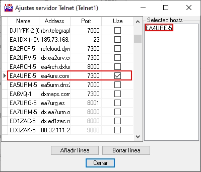

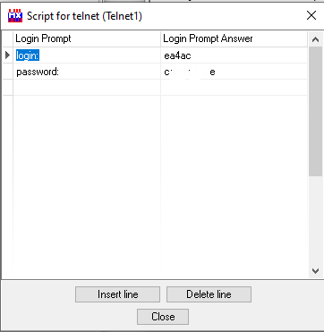

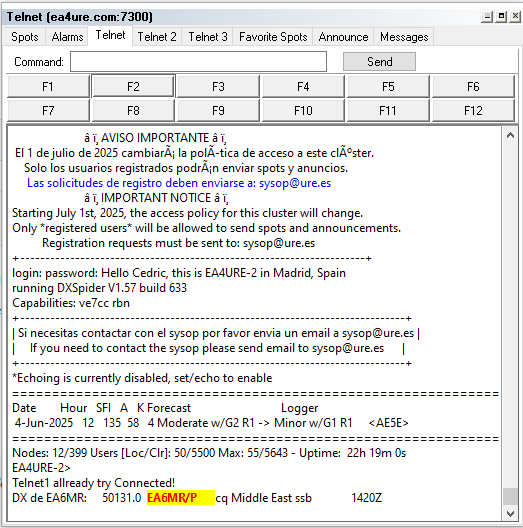

#402947  - 4 junio, 2025 16:26
Me he instalado el programa para poder ayudarte. Mejor cambia de programa, actualizaste a uno más moderno.
04 06 2025   15 39 24
Si tienes una mala configuración, el programa no para de intentar conectarse, no importa cuantas veces reciba un error.
He intentado varias combinaciones de login/password y por fin di con ella.
04 06 2025   16 20 50
04 06 2025   16 21 11
Se que es la misma combinación que tu has puesto, pero yo he dejado el programa en inglés. Lo he probado en español y también me funciona.
Lo raro es que la misma combinación la probé varias veces y no me funcionaba.
Inténtalo de nuevo.
Ya me comentarás cuando te hayas cambiado de programa.

#402954  - 4 junio, 2025 19:37
Muchas gracias.
Lo primero que he probado ha sido hacer un telnet directamente como dice Cedric...y no funciona, por lo que creo que es problema de clave, ya que obtengo el "Sorry" tanto con la clave recibida como poniendo una cadena cualquiera (también he borrado la clave de la imagen, como podéis imaginar):
Pediré otra nueva clave, a ver si al enviarme el correo ha habido algún error con la anterior.
