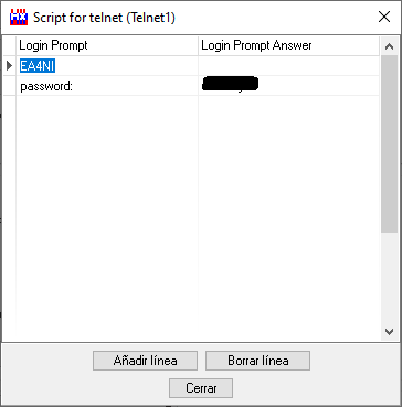

#402958  - 4 junio, 2025 20:01
Jajaja, la verdad es que los primeros días pensé lo mismo, pero me funciona muy bien y una vez que uno lo tiene ya configurado a su gusto, cuesta volver a empezar con otro.
Mi método para elegir un software de log fue instalarme los gratuitos más conocidos (este lo encontré aquí en el foro y decidí añadirlo al banco de pruebas) y utilizar cada uno durante varios días. Hay otro muy muy completo (quizá demasiado), pero que me daba problemas al importar los ADIF, pues tardaba muchísimo, por lo que al final me decanté por este.
Para no irnos muy off-topic, me conecta correctamente con la configuración que puso EA3CV, poniendo el indicativo en la celda superior izquierda:

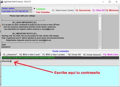

#403032  - 8 junio, 2025 12:46

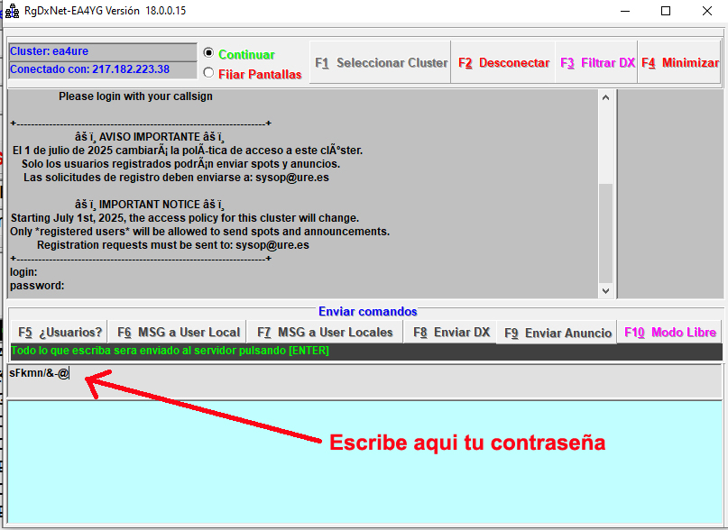

Para los que aun utilizáis RG40 aquí
os dejo donde hay que poner la contraseña
Captura de pantalla (679)

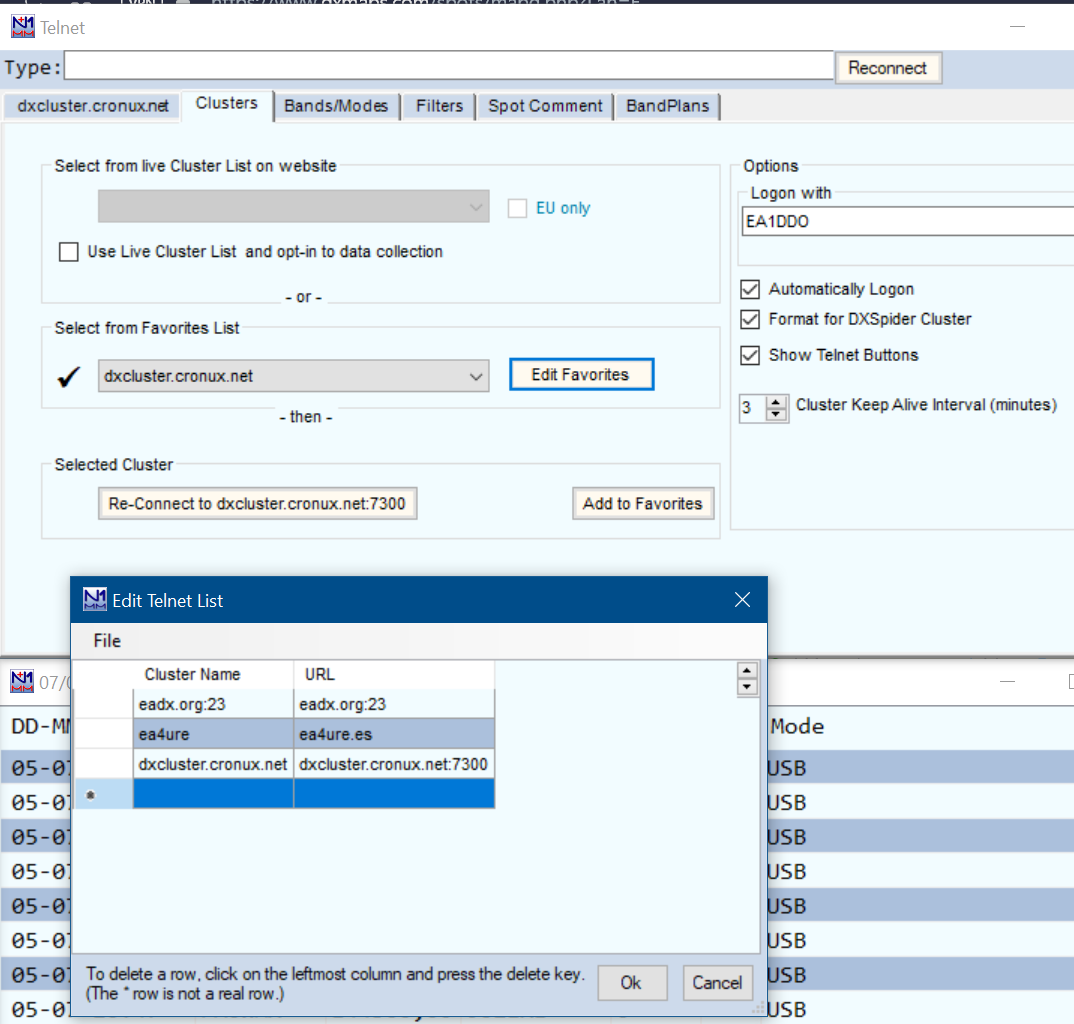

#403765  - 7 julio, 2025 18:40

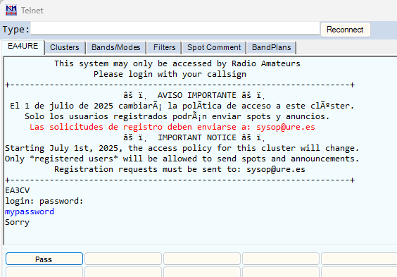

¿Alguien sabe como poner la contraseña en el N1MM ?
73, Máximo EA1DDO
EA3CV
Mensajes: 540
#403766  - 7 julio, 2025 18:51
Hola Máximo.
No se puede asociar una contraseña al usuario en el N1MM. Parece mentira, verdad?
Los desarrolladores no parecen estar por la labor. Hemos enviado varias peticiones, pero como son pocas, se desentienden.
A mi lo que se me ocurre es programar una de las teclas de función de la ventana de Telnet, y en el momento que pida "password", pulsarla. Es una chapuza, lo sé, pero no veo otra forma.

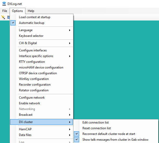

EA4AC
Mensajes: 1796
#403769  - 7 julio, 2025 22:36
Te sugiero cambiar a DXLog, ya es mejor software para concursos que el N1MM+.
https://dxlog.net/

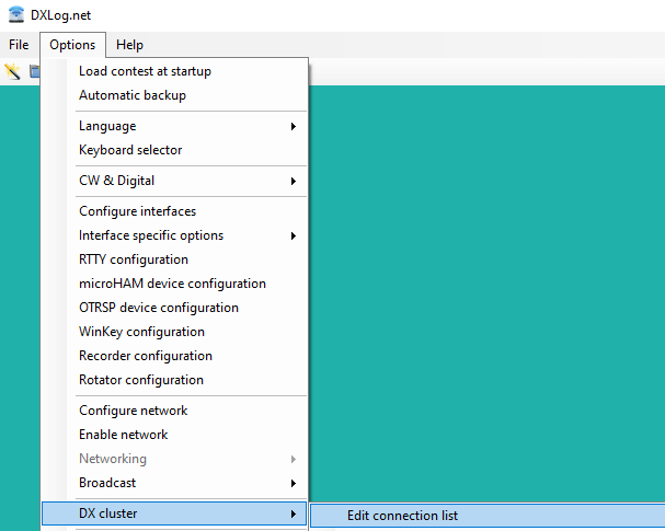

Para configurar el DX Clúster vete a "Options - DX Cluster - Edit Connection List"
ea4ac dxlog configure dx cluster

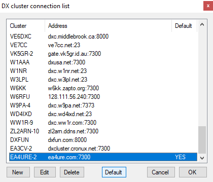

Para agregar un nuevo clúster haz clic en «New». Llena los datos del clúster. Desmarca la casilla «Use default user/pass» y escribe tu usuario y contraseña del clúster que quieres agregar.
ea4ac dxlog new cluster
Sombrea el clúster que acabas de agregar y haz clic sobre el botón «Default» para que sea este el clúster al cual se conecte automáticamente el programa. Presiona «OK».
ea4ac dxlog connection list
Vete a «Option – DX Cluster» y marca las casillas «Reconnect default cluster node at start» y «Show talk messages from cluster in Gab window».
ea4ac dxlog auto connect

#403774  - 8 julio, 2025 08:33
Publicado por: EA3CV
Pues si, es llamativo.
Que no tenga opción de contraseña, era la norma, pero que no quieran actualizarlo... no es normal.
Enviad peticiones para que lo incluyan:  https://groups.io/g/N1MMLoggerPlus
Si, voy a hacer el comentario.
73, Máximo EA1DDO
PD.
Telnet Clúster EA3CV-2: dxcluster.cronux.net 7300
Ese no pide contraseña 🤩

#403793  - 8 julio, 2025 22:04
Yo al final elegí otro cluster en N1MM, porque como dice Máximo, da pereza empezar con otro programa, pero a ver si un día de estos le echo un ojo al DXlog
