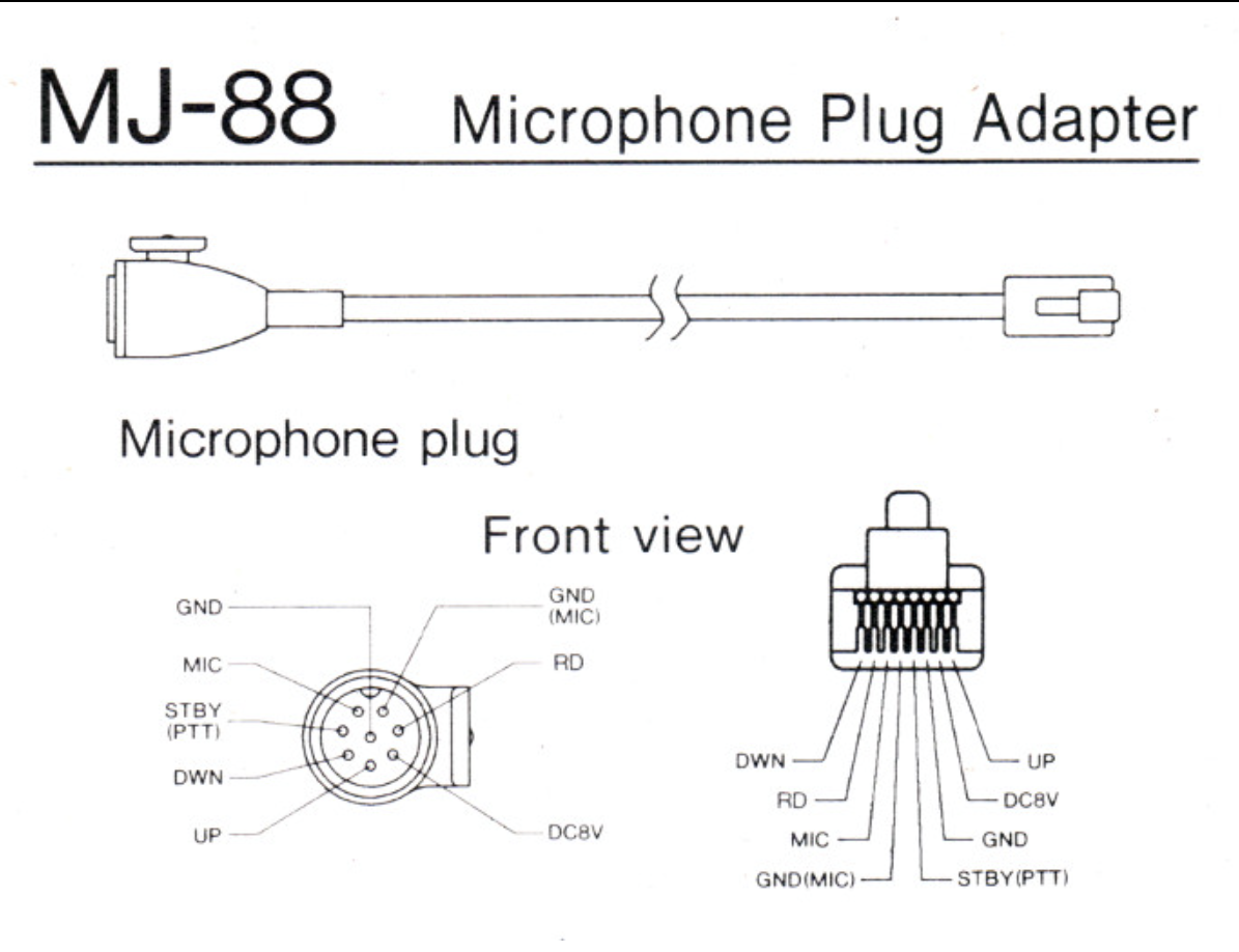

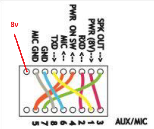

Después de un tiempo sin usarlo, he puesto en marcha el Remoterig para enviar micro, PTT y CW a mi Flex en remoto y veo (en el lado control) que no me entrega 8v para alimentar un MC-80. Estoy viendo que tengo 8v en el zócalo de los puentes rojos, pero en un pin que no es el que indica el manual. En el pin 2 del zócalo PWR (8v) no hay voltaje:
Conecto este pin con el pin 7 del RJ-45 que es el de alimentación al micro y el voltaje cae a 2v
¿Alguien del grupo se ha encontrado con este problema?

Bueno, pues finalmente he cogido los 9v directamente de la parte de alimentación y se los he enviado al MC-80 por el pin 7 del RJ-45 y funcionando perfectamente.

Jordi, entiendo que los cascos necesitan recibir la alimentación por el mismo cable que el audio, por tanto necesitas colocar el jumper 1 (si no recuerdo mal).
Mi caso es distinto, el MC-80 recibe alimentación por un pin exclusivo para alimentación (pin 5 del conector redondo de micrófono).
