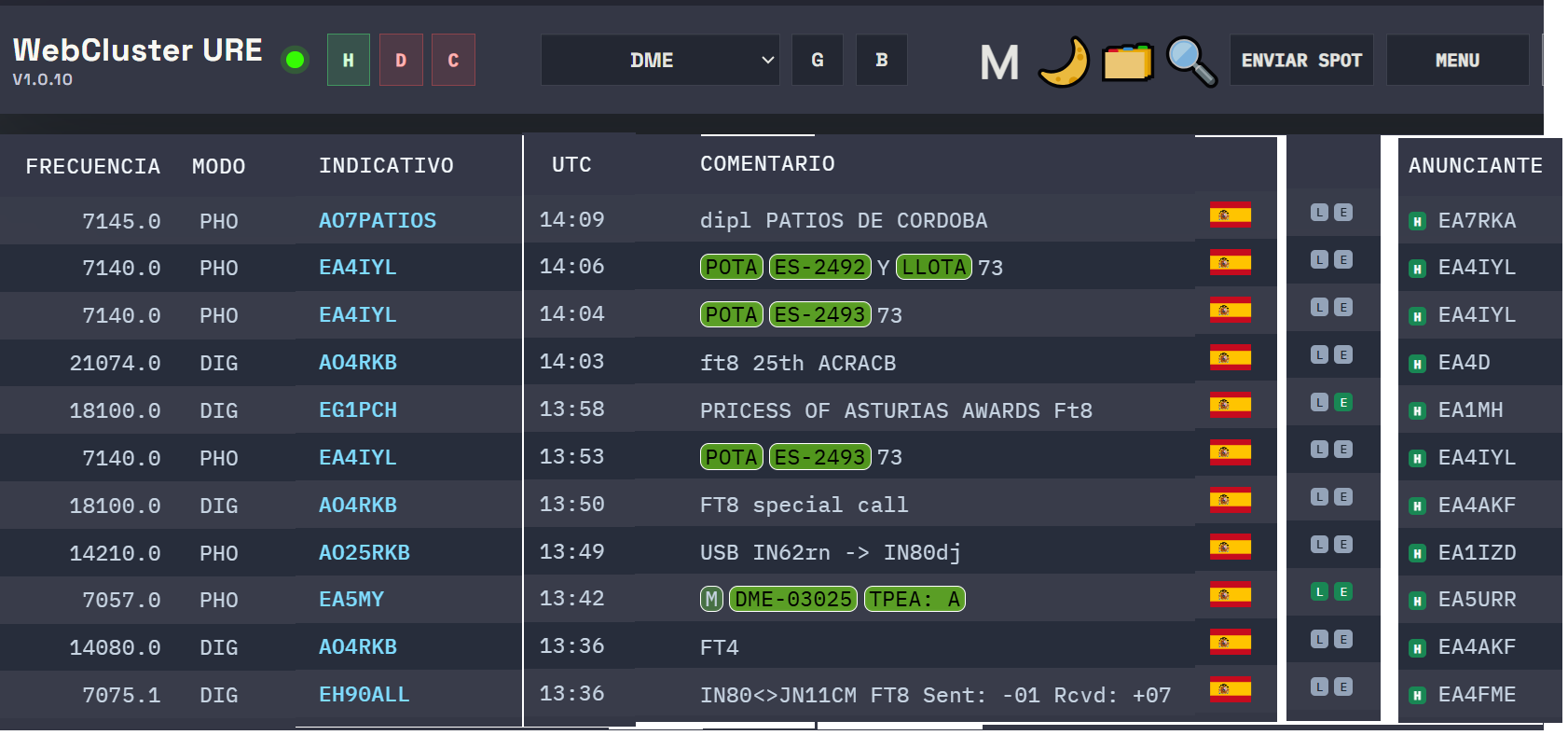

Buenas tardes Fabian ya somos varios que en el tema de la resolución de pantalla, tamaño de monitor, etc. al intentar minimizar o incluso verlo en el PC o en el móvil, perdemos información al visualizarlo. Si no dispones de dos monitores tienes que hacer verdaderas filigranas si lo compartes con otro programa abierto.
Mi pregunta es. si lo mas importante de la información básica recibida por el Clúster tiene que ser "Frecuencia, Modo, Indicativo, UTC y Comentario", y el resto de datos son auxiliarles "Bandera, Lotw/eQsl o anunciante.
Se podría reorganizar la presentación como estaba en la versión antigua, si entonces minimizas o reduces la pantalla los datos que no visualizas no son relevantes.
Esta sería mi propuesta más o menos. Mantener primero lo "Esencial" y el resto como te vaya bien ponerlo.

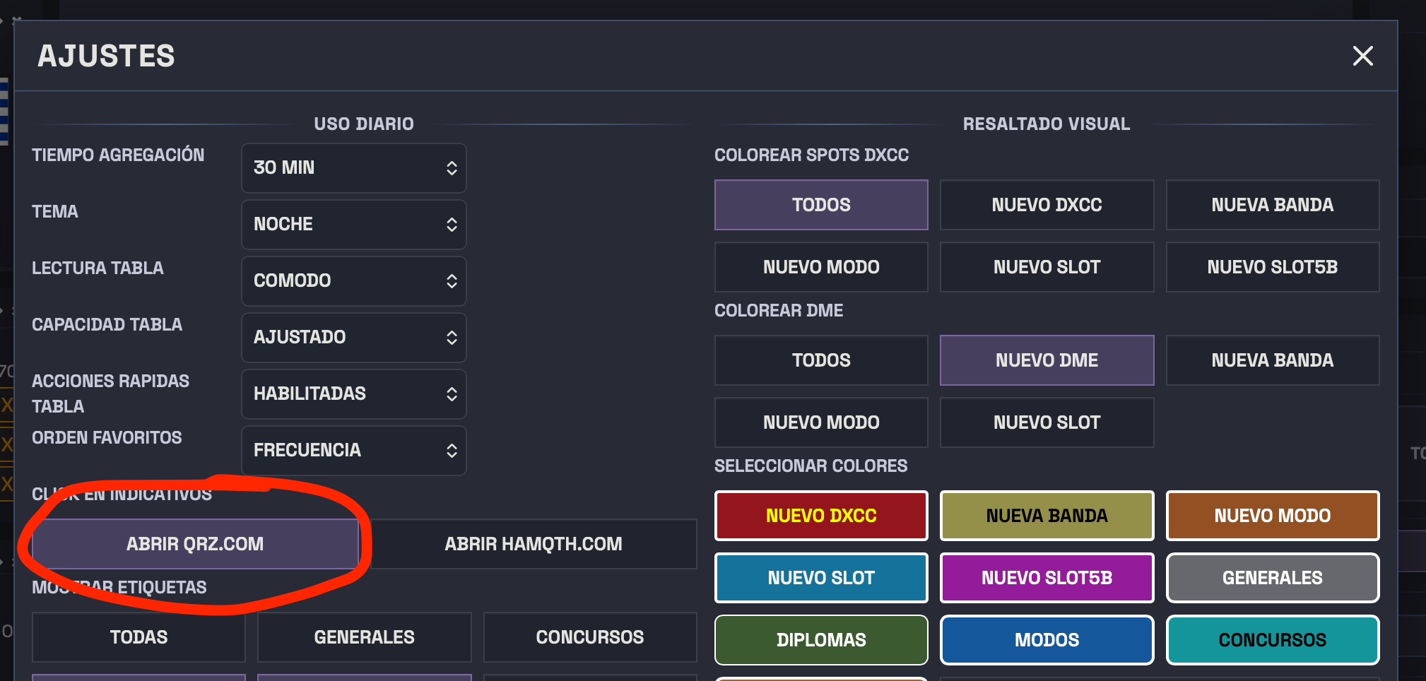

BUENAS TARDES HE NOTADO UN PROBLEMA, CUANDO  INGRESO COMO MIEMBRO DE LA URE ME DEJA DE FUNCIONAR QUE AL PINCHAR EL INDICATIVO ME DIRECCIONE A QRZ, ME SALGO COMO USUARIO DE URE Y SIGUE SIN FUNCIONAR HASTA QUE BORRO EL CHACHE. UNA VEZ BORRADO SI QUE FUNCIONA PERO SI ME VUEVO DAR MIS CREDENCIALES DE URE VUELVO AL MISMO PTOBLEMA, ESPERO HABERME EXPLICADO BIEN
HE PROBADO DESDE VARIOS ORDENADORES Y ME SUCEDE LO MISMO EN TODOS

Publicado por: EA1REH
Entra con credenciales de URE.
Vas a MENU > AJUSTES
Asegúrate de que esto esta activo:
Captura de pantalla 2026 05 05 a las 21.30.25
EA1REH
Mensajes: 3
#411262  - 5 mayo, 2026 22:19
Muchas gracias lo reviso

Publicado por: EA3CYM
Buenos dias Juan Carlos.
"Lo esencial" puede variar para cada uno de nosotros. Unos quieren DME, otros DXCC, otros TODO, otros...
La casuística es enorme, cada uno de nosotros es una en sí misma.
Confío en que los cambios de la última versión te permitan ocultar lo que pasa ti no es relevante o, incluso, le cambies el orden (las columnas y su orden están vinculadas a los perfiles).
Saludos!

EA3CYM
Mensajes: 41
#411270  - 6 mayo, 2026 08:41
MUCHAS GRACIAS FABIAN, no me atreví a pedir ocultar columnas por si era muy difícil esa opción.
Como bien dices ahora todo el mundo se lo ajustará a sus necesidades.
Repito, GRACIAS GRACIAS GRACIA.
Un abrazo.

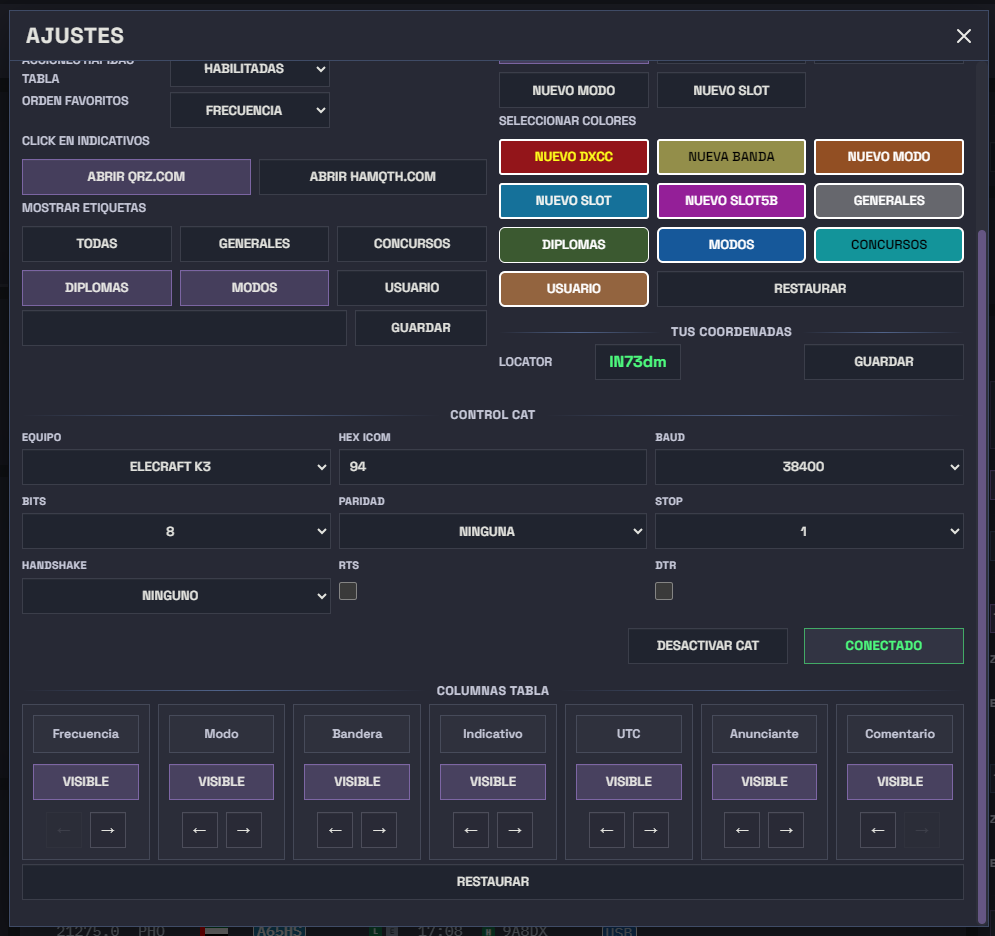

He leído que se pueden eliminar columnas de datos. ¿ como se hace ?

#411466  - 10 mayo, 2026 14:19
Menu, ajustes, columnas tabla.

No encuentro COLUMNAS TABLA en el apartado de AJUSTES del MENU.
73's EA5FGK

Publicado por: EA5FGK
Buenas tardes Diego.
Gracias por atender mi consulta.
73's EA5FGK
Verifica que estás navegando por la última version: 1.1.0
imagen
Si no ves esa versión aprieta CONTROL+F5
Luego vas a MENU > AJUSTES
imagen
EA5FGK
Mensajes: 156
#411488  - 11 mayo, 2026 10:10
Buenos días Fabián.
Encontré lo que quería eliminar
Gracias EA5FGK

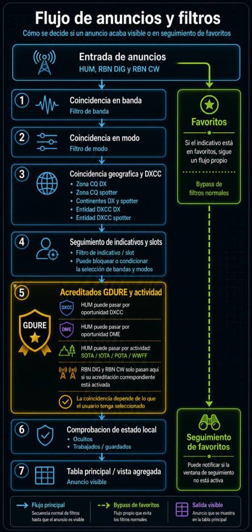

Tras unos días de pausa hemos subido un ajuste muy fino (no reportado) sobre el resaltado de oportunidad para el diploma 5Bandas.
V1.1.1
2026-05-20 05:11 UTC
  • [IMPROVE]: El resaltado de oportunidad Slot5B distingue ahora mejor los casos que realmente aportan progreso al diploma en cada banda y modo.
Ademas hice una pequeña imagen que puede servir de referencia sobre la forma en la que funcionan los filtros.
telegram cloud photo size 4 5791815295205838528 y
73 y DX!

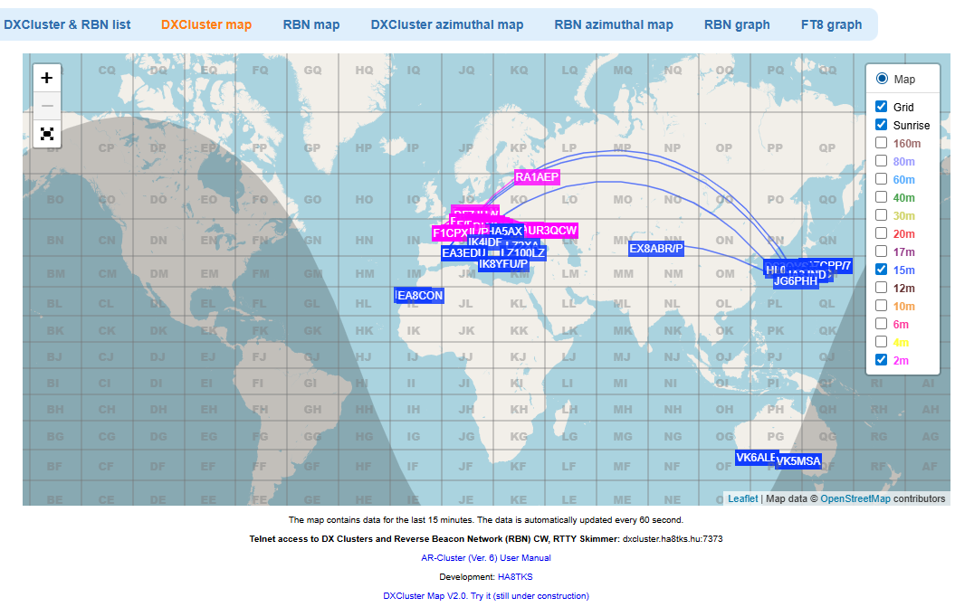

@EB1TR
Fabián, felicitaciones de nuevo pro el buen trabajo hecho. Está fantástico.
Me gustaría hacer una pregunta/sugerencia...
¿Tienes pensado añadir un mapa, para trazar los contactos?
Si no está en la lista, pues sería algo a tener en cuenta.
En el siguiente enlace hay algo similar a lo que comento:
https://dxcluster.ha8tks.hu/map/
73, Máximo EA1DDO
