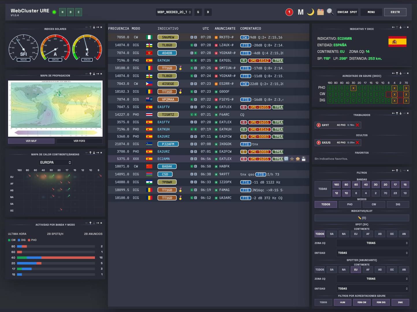

Hoy estoy en modo caza con el WebCluster tuneado para que me salgan:
  • DXCC
    • Nuevo paises (ATNO)
    • Nuevas bandas
    • Nuevos modos
    • Nuevos Slots
    • Nuevos Slots para 5Bandas
  • DME
    • Nuevos DME (de momento estoy con el DME general)
Para maximizar la oportunidad, mis fuentes de datos son:
  • Spots humanos
  • RBN Digitales
  • RBN CW
Así es como queda:

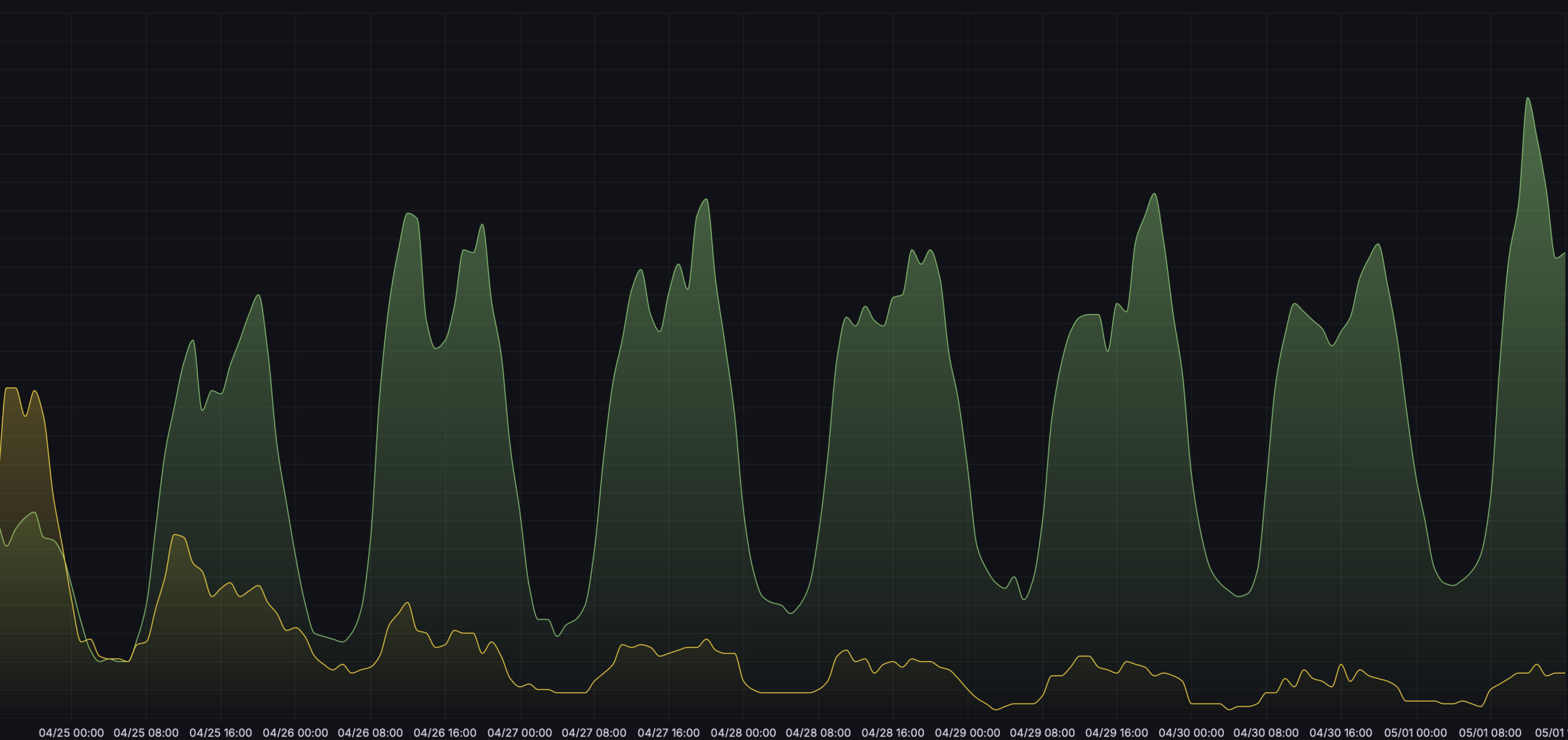

La adopción de la nueva interfaz (curva verde de la gráfica) fue MUY buena siempre, pero se nota como mas y mas gente dejan el uso de la antigua (curva amarilla de la gráfica), día a día.

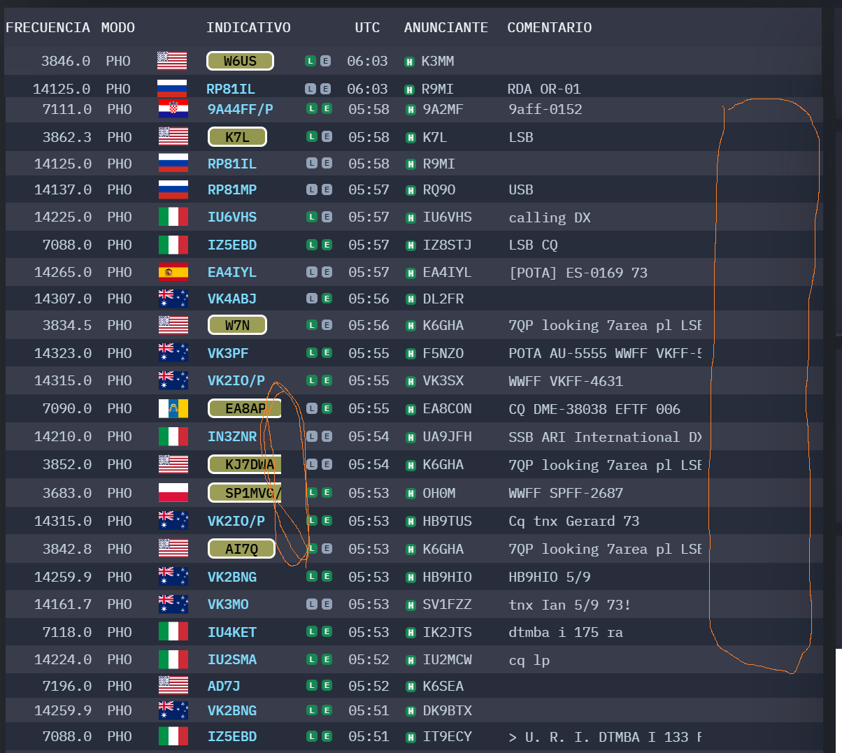

buenos días a todo, se nos está quedando un cluster de rechupete, solamente comentar algo sobre la última modificación de las columnas de info de los spots, creo que a la columna de indicativos se les ha recortado demasiado espacio para dárselo a la de comentarios del spots, la mayoría de veces sobra un espacio tremendo en esta columna y en la de indicativos apenas puedes jugar con la ampliación de tamaño ya que ya se empieza a "comer" el indicativo por el lado derecho al darle a M C o N, si ponemos la N se soluciona pero claro por contra ya se ve todo muy pequeño, sería posible darle un poquito más de vidilla a la columna de indicativos y no tanta a la de comentarios? a la de comentarios poniendo el ratón encima del comentario ya te lo muestra entero, un saludo!! 73

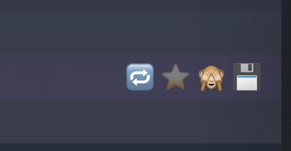

El espacio que marcas es el que se reserva para "acciones rápidas"
Captura de pantalla 2026 05 03 a las 8.27.57
El compromiso en el ancho, como es de suponer, depende del tamaño del monitor y resolución seleccionada; supone un reto importante, siempre alguien tendrá alguna afección. Se recorto apenas porque justamente los comentarios aparecen recortados, lo puedes ver en tu propia captura.
Te diría que con un monitor de 24" y una resolución HD la cosa va muy bien, de ahí para abajo hay que empezar con "encaje de bolillos", donde eliges mucha información y algo de recorte o al revés. Se puede ajustar el zoom general, que es otra opción.
De todas formas lo tendré en cuenta para ver si encuentro un método mas eficiente.

Madre mia que velocidad, muchas gracias! sí, comprendo lo que dices aunque algunos no tenemos pantallas tan grandes o panorámicas y tenemos este problema, de todos modos es imposible hacer algo así tan personalizado para cada uno pero se agradece el esfuerzo! por cierto ahora se ven los remarcados mucho más claros, otro acierto más!

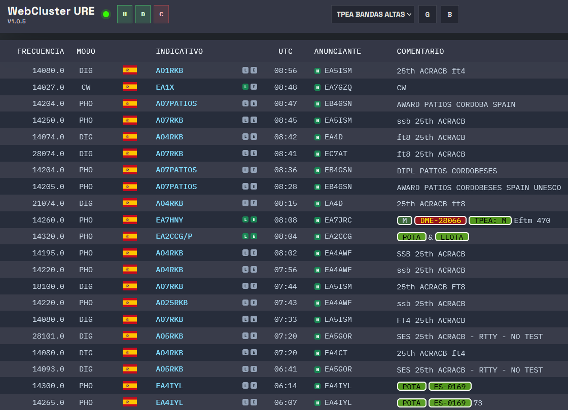

entiendo lo que dices, pero en las bandas altas (hasta se podría implementar sólo de 20 m para arriba) vamos a tener muy pocas activaciones de DMEs/POTA/SOTA y aunque alguno salga desde el pueblo en sus vacaciones, la mayoría de los anuncios serán de estaciones que están en una provincia identificable sin más que ver el indicativo.
¿Puede que haya errores en la provincia que se asigne? Seguro que alguno se cuela, pero no estamos hablando de 40 m y el beneficio no es despreciable, que las bandas altas son un dolor de muelas en el TPEA.
En cualquier caso ahora está medio implementado, nuevo perfil con filtro para que sólo se vean estaciones EA peninsular de 20 m para arriba y pinchar en cada indicativo para que qrz.com nos muestre la provincia. Ahora mismo este perfil me da bastantes estaciones y de primeras sólo hay un error. EA7HNY está operando desde un DME de Madrid y qrz.com me dice Granada, pero como primera aproximación es buena.
Por cierto, que creo que algo tengo mal en la configuración. En teoría deberían entrar los spots digitales de RBN (que los hay) y sólo veo spots humanos.

Visto el error, esta configuración la creé modificando la que tengo para seguir el DME y "heredó" que el "spotter" debe ser una estación EAx.
