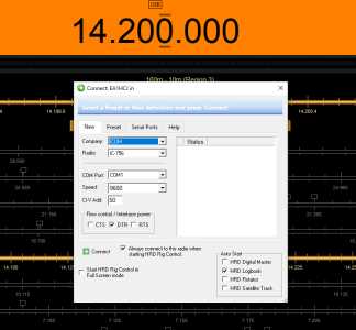

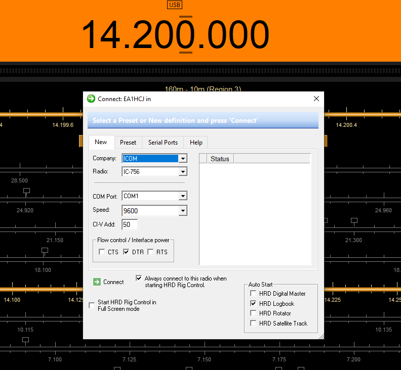

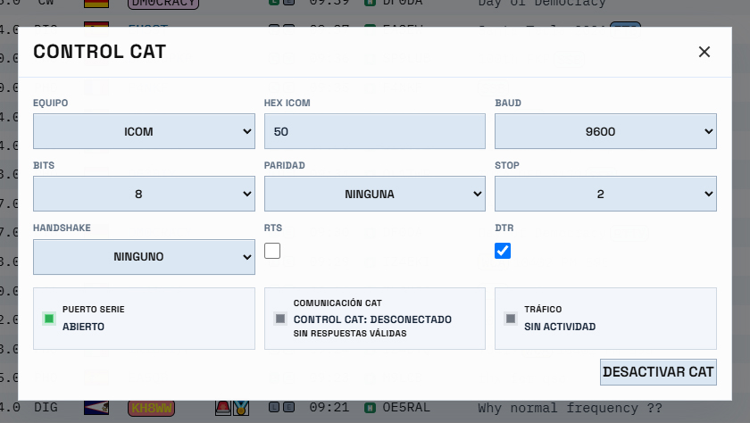

#414556  - 15 septiembre, 2026 11:57
No consigo configurar el CAT para el ICOM IC-756
hasta hace poco funcionaba perfecto y ahora
no hay manera que me funcione con
Ham Radio Deluxe 6 perfecto es un abuelito pero funciona muy bien....
CAT URE ICOM
Ham Radio Deluxe 6
EB1TR
Mensajes: 912
#414564  - 15 septiembre, 2026 19:59
Primer noticia de que no funciona. A ver si algún usuario de Icom nos puede ayudar, lamentablemente no tengo para probar aquí en casa.

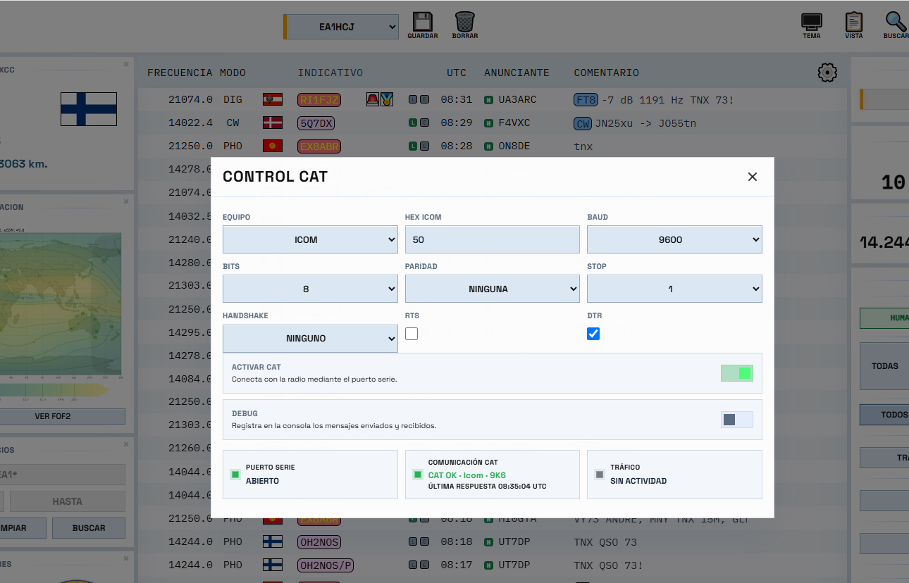

#414565  - 15 septiembre, 2026 21:09
También tengo un Kenwood 480DSP y perfecto el ICOM 756 me funciono muy bien hasta hace poco pero ahora no consigo que funcione.
Kenwood
EA1HCJ
Mensajes: 21
#414700  - 22 septiembre, 2026 10:33
Ok funcionando otra vez y me da que mejor.
Hay cambios y mucho mejor...
Gracias....
Control CAT
Esta publicación fue modificada hace 3 semanas 2 veces por EA1HCJ
EB1TR reaccionó

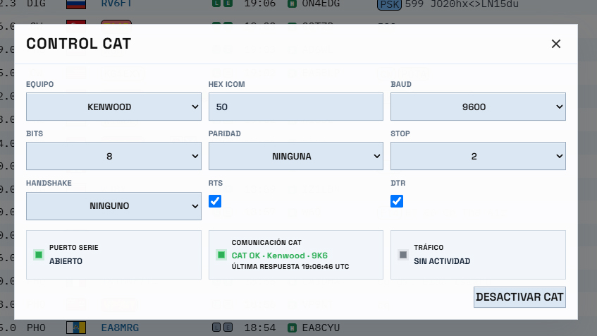

A mi me aparecía correctamente la versión 1.34.2 pero el CAT había dejado de funcionar, acabo de hacer los pasos indicados arriba y ya vuelve a marchar OK.
Ahora estoy probando con un Icom 7300, el CAT funciona pero no cambia el modo, siempre es el mismo, por ejemplo voy a un spot en telegrafía y si el modo era USB sigue en USB, voy a un spot en 40m y sigue en USB, no cambia a LSB.
