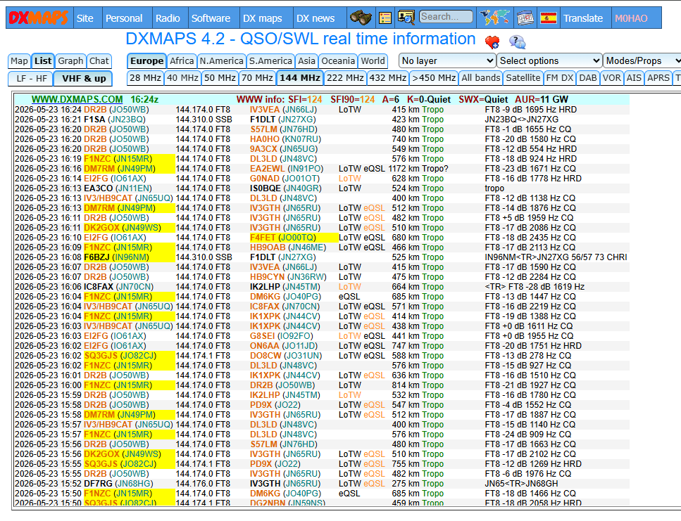

Pues desconozco como será, pero hay varias página que muestran mapas y no superponen los indicativos en el centro del DXCC, los ponen en sus cuadrículas.
¿Como lo hacen? Pues la verdad, no lo se.
Por ejemplo, DXMaps de alguna manera sabe/averigua los locators de cada estación:

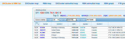

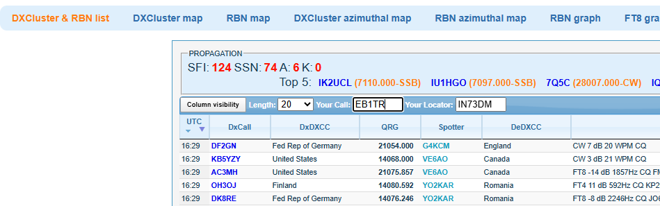

Acabo de ver algo curioso...
En la página que compartí antes, https://dxcluster.ha8tks.hu/index.php en la vista en "Lista" (no la de mapa), tecleas un indicativo y aparece el locator al lado, automáticamente.
Tecleé EB1TR y automáticamente mostró IN73DM 😲
¿Como lo hace?
No se si se puede hacer un poco de ingeniería inversa, mirando el código de la página.
https://dxcluster.ha8tks.hu/locatordatabase/

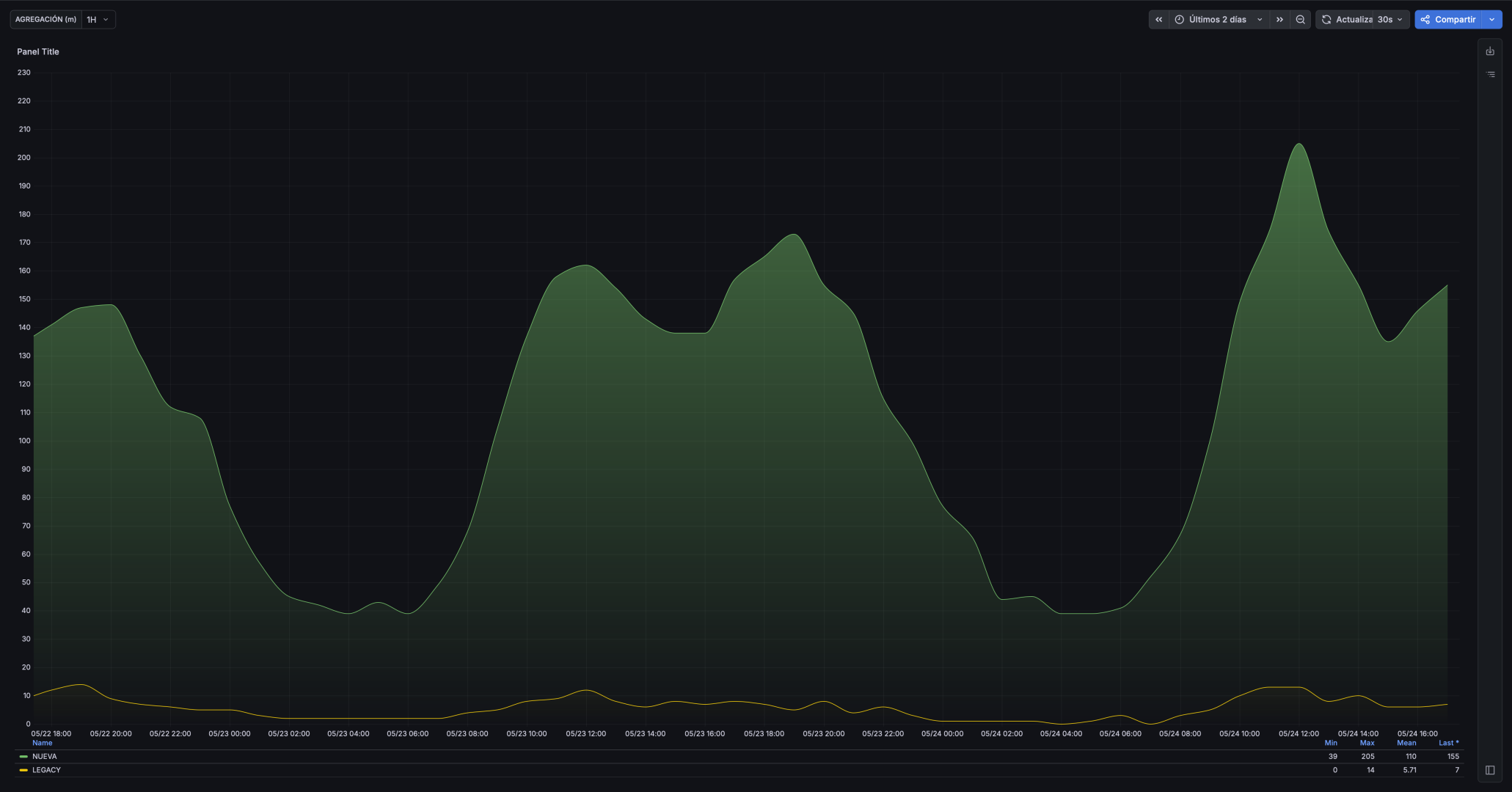

Gracias por el dato... Se que hay gente... Lo que no sé es si son los mismos que en este hilo han hecho sus aportaciones y comentarios...
Tenemos sistemas para monitorizar esas cosas...
14 usuarios concurrentes de pico en las últimas 48 horas...
Captura de pantalla 2026 05 24 a las 17.24.12

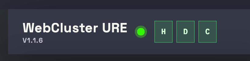

Buenas noches, por casualidad a alguien le pasa que no le refresca los spots cluster? tengo que estar actualizando la web para ver los nuevos, un saludo

Comprobado ahora mismo, están llegando con normalidad...
Verifica que el "led verde (redondo)" y, al menos, la H están en verde...
Captura de pantalla 2026 05 25 a las 22.15.02

gracias, pero no me va, está todo correcto, en diferentes ordenadores, hasta en el tlf y nada. iba bien hasta esta tarde ya no sé que hacer, si no refresco la web no me salen los spots nuevos 🙁

Dicen que rectificar...
Bueno, la cosa es que... EFECTIVAMENTE. Tras una actualización no se estaban publicando. En el momento de que estabas re-respondiendo al post ya estaba subiendo el FIX.
Ahora -SI- debería ir...

ya me funciona de repente muchas gracias!

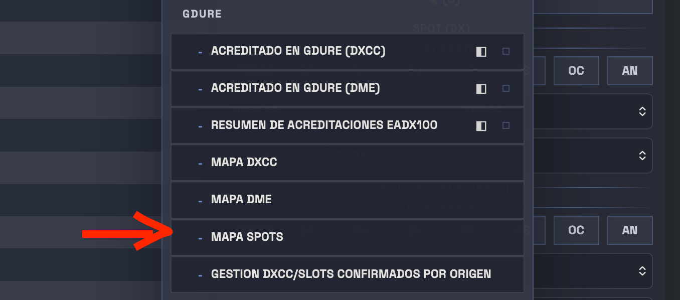

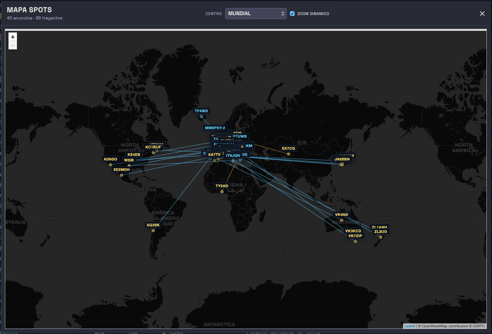

Buenos días.
V1.1.7
2026-05-25 22:29 UTC
  • [FEATURE]: La aplicacion incorpora ahora un Mapa spots experimental en modal para visualizar trayectos spotter → DX cuando el anuncio incluye localizadores de origen y destino.
Lo que mas usen ese tipo de visualización que le echen un vistazo para ver si es representativo y la precisión del dato.
Es una primera aproximación.
Captura de pantalla 2026 05 26 a las 7.33.07
Lo activan desde MENU > MAPA DE SPOTS
Captura de pantalla 2026 05 26 a las 7.36.06
73 y DX!

La verdad,es que es un trabajo excelente...ésta herremienta puede filtrar por banda(o bandas) elegida(s),spots entrantes o saliente y la informacion del locator spoteado....empieza a requerir multipantalla... 😉

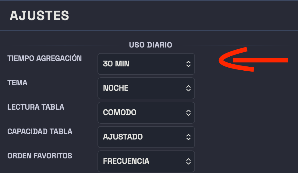

Hola(de nuevo).
Fabián y CIA...se podría hacer un "refresco" de los mapas de spots con un intervalo de 5 y 10 mins,por ejemplo???..y que no sea tan rápido?
...y ya puestos....añadir el rumbo en la ventana emergente del spot?,al lado del locator?..por ejemplo....
La verdad,debes acabar de nosotros hasta el gorro..pero bueno....ya sabes.....

Buenas Mitxel!
Arranco por el final... Lo de los rumbos es relativamente trivial, le echo un vistazo.
En la primer parte no te pillo.
Cuando abres el mapa esta "alimentado" con los spots que ves en pantalla (en la vista de tabla, por ejemplo). El mapa no tiene "refresco" según entran anuncios se pintan... ¿cuando se borran? Pues se borran pasado un tiempo que se define en AJUSTES como tiempo de "agregación":
Captura de pantalla 2026 05 27 a las 20.57.52
Ese tiempo se usa para muchas cosas, ésta es una de ellas.
