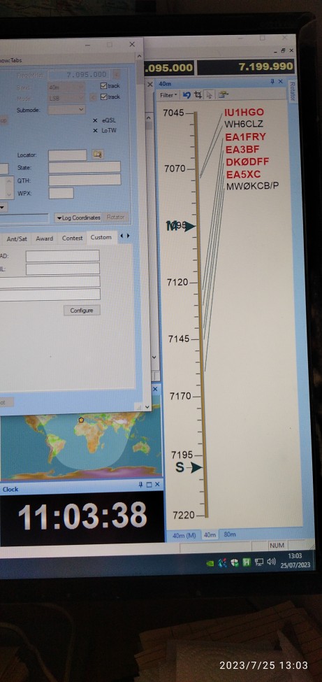

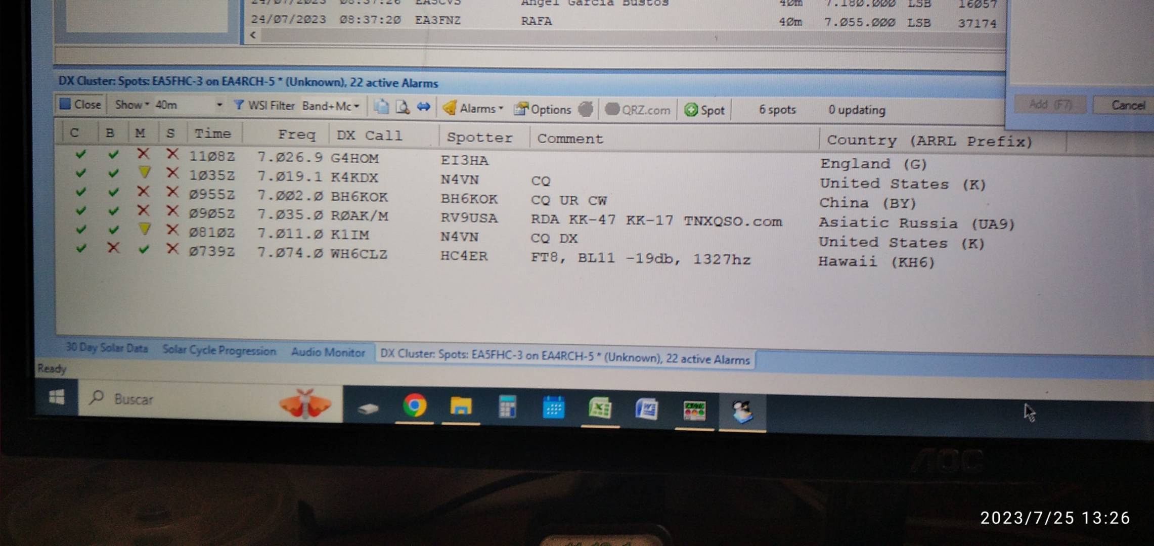

Buenas tardes y perdón por haceros leer este mensaje que en el cual solicito ayuda para saber como debo hacer para que el cluster que se ve en la foto a mano derecha se actualice cada vez que alguien entra un indicativo en el cluster informando de una actividad.
El cluster en la pantalla principal lo tengo solo para 40m no para HF en general y el nodo que he encontrado es el de EA4RCH-5 ea4rch.dxfun.com Puerto-8000
Podría poner el de URE EA4URE-5 eadx.net Puerto 23 pero se queda igual de congelado.
Si necesitáis algún dato más no dudéis en preguntármelo y os lo diré.
En espera de vuestra ayuda...

 espero que ésta se vea mejor.
IMG 20230725 130338
ésta es de la pantalla principal y se ve el cluster que si que funciona.

Hola José Manuel,
En principio no has de modificar nada pues HRD va actualizando el Band Map a medida que llegan los spots.
Por probar, desactiva el filtro de los 40mt y que te muestre todos los spots (tanto en la ventana del cluster como en la del band map)
Los 5 últimos te aparecen en rojo
Mírate el manual por si quieres afinar tu configuración: https://support.hamradiodeluxe.com/support/solutions/articles/51000052699-bandmap.
Espero te sirva de ayuda
73' de Cosme
