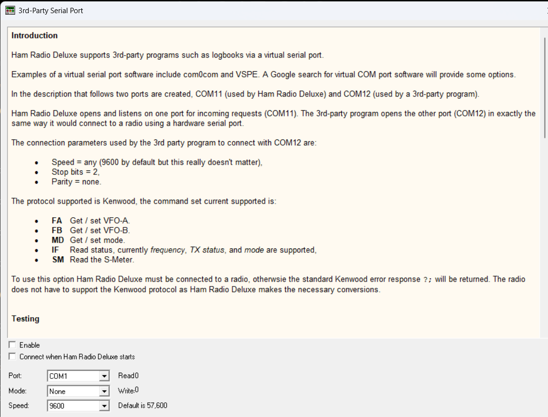

¿El HRD crea puertos virtuales cuando se instala o hay que usar algún programa externo?
En la pestaña Tools -> Hardware -> 3rd-Party Serial Port, me salen 2 puertos, estos son FTDI que yo instalé.

Lo que yo entiendo es que soporta Puertos Series de terceros, HRD no crea puertos serie o instala nada, lo que hace es enlazar vía puerto serie esa app de terceros con HRD
imagen
