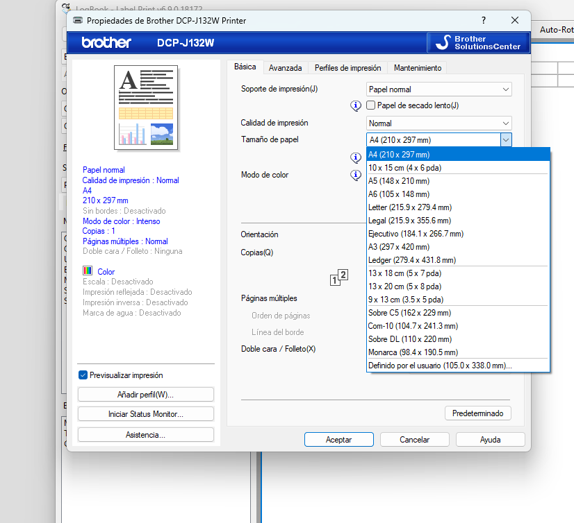

Hola, no se si he hecho algo mal, pero una vez instalada esta versión, parece todo correcto hasta que quiero imprimir etiquetas, solo me dá la opción del formato A4 sin que pueda escoger el tipo de etiqueta como hacia hasta ahora, con mi impresora Brother DCP-J132W, con la que hasta hoy no he tenido problema; según indican con la nueva actualización de ha añadido un tipo nuevo de etiqueta de impresora Dymo, en mi caso parece que "han vestido un santo para desvestir otro".

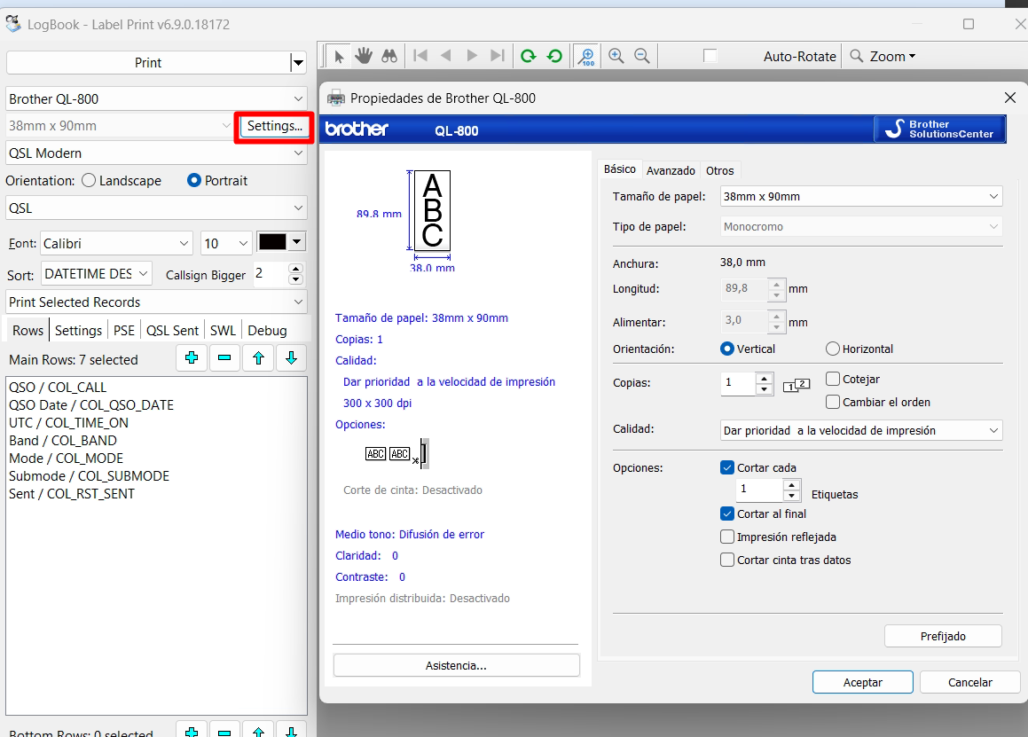

Yo tengo instalada una Brother QL-800 y funciona correctamente.
¿Has comprobado la configuración? (Brother DCP-J132W seleccionada y después "Settings")
Hace algunos días publicaron un video relacionado con las novedades de impresión.
Quizás te ayude.

#412722  - 30 junio, 2026 16:53
Hola Cosme,
gracias por responder, el tema es que con la versión anterior si que se me desplegaba el menu con el tipo de etiquetas para seleccionar, y ahora en settings no aparece , en el video aparece un listado de formatos de etiquetas (creo que en excel) que no se de donde sale?
en concreto mis etiquetas son Avery 3665, las que utilizaba hasta ayer.
La impresora me funciona para todo lo demás sin problemas, actualizada de drivers etc...
Al final optaré por adquirir un QL, 600, 700 ó 800, solo para estas etiquetas.
Saludos y gracias.
EA3GFA-Manel.

Es raro.....
El excel que muestra es una guía que tiene para conocer los tamaños, no está relacionado directamente con HRD.
No te aparece "Settings" ¿?
Esta es una captura de mi configuración.
imagen
Abre un ticket en soporte para que puedan ayudarte, en menos de 24 horas suelen responder.

Esto es lo que me sale en settings, ninguna opción del tipo de etiqueta Avery.
El ticket ya lo he abierto, a ver que dicen.
Gracias Cosme.
73-EA3GFA-Manel.

#412752  - 1 julio, 2026 08:30
Mientras te responden prueba a seleccionar "Definido por el Usuario 105 x 33,8mm" con layout 4x4 en hoja A4

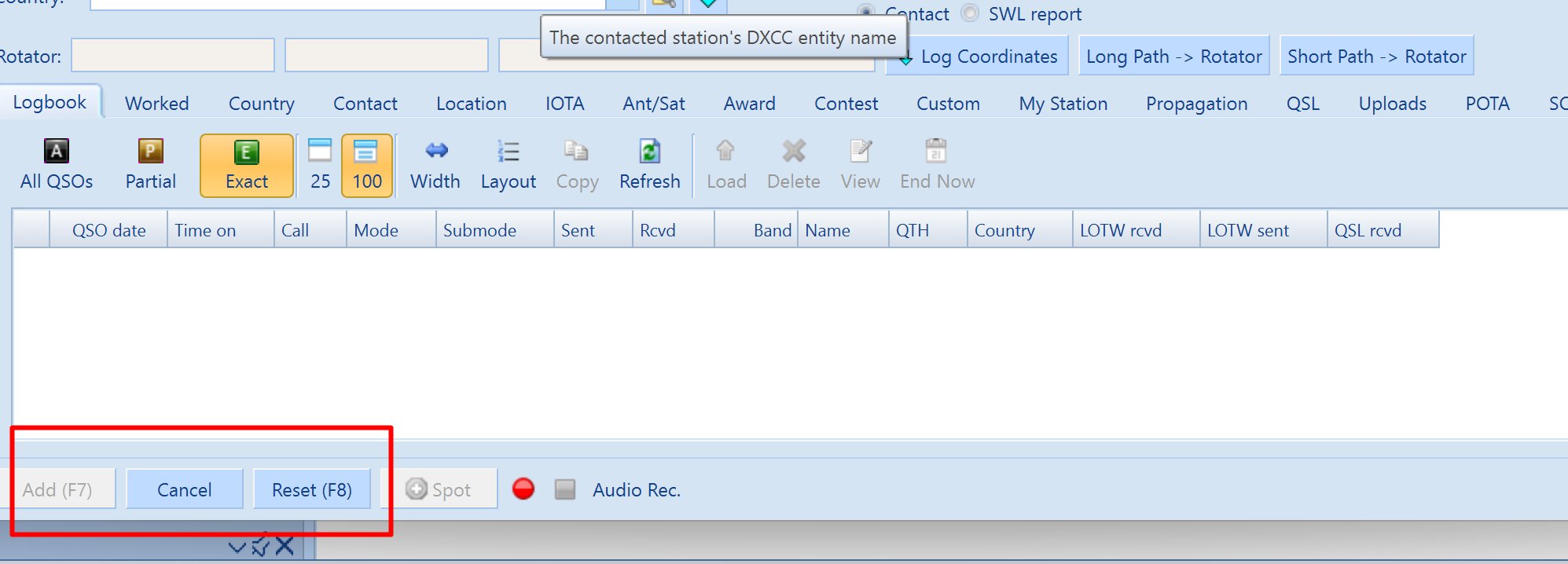

Buenos dias, tengo una duda.
A la hora de registrar un comunicado una vez guardado en el log con la tecl F8 ya que el enter no va se me cierra la pantalla y la tengo que volver a abrir para registrar el siguiente, me acuerdo que antes no lo hacia e incluso la tecla enter servia para registar el comunicado en vez de ir la F8.

Hola Mateu,
Comprueba que no tengas asignada alguna tecla a alguna de las funciones.
En este artículo se describe el funcionamiento de los atajos de teclado (Keyboard Accelerators)
https://support.hamradiodeluxe.com/support/solutions/articles/51000052478-program-options
 En mi caso y sin haber configurado nada previamente me aparece tal que así en la ventana ALE

Solucionado el tema de mantener la pantalla abierta, faltaba marcar una casilla en el log, ahora solo faltaria que la tecla del teclado ENTER sirviera para grabar el comunicado en vez de la F7

Al abrir la ventana para agregar un QSO (ALE), vete a "Options" y marca la opción "Keep ALE open after QSO save". Cuando guardes el QSO la ventana de agregar otro QSO permanecerá abierta.
HRD no es un programa de concursos, por ello agregar el QSO después de llenar TODOS lo campos necesarios es F7. En los programas de concursos un ENTER guarda el QSO.
