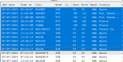

Para cambiar el estatus de las QSL en el HRD, presiona en "QSL" en el menú superior.
08 07 2025   17 20 15

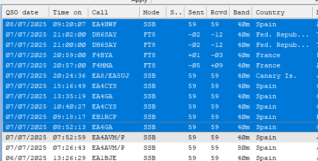

Selecciona los QSOs a los cuales quieres cambiar el estatus de la QSL (subido a LoTW).
08 07 2025   17 24 00
Luego presiona LoTW, cambia "Sent" a " Yes" y escoge la fecha en la cual has subido los QSO, presiona "Apply".
08 07 2025   17 21 34
