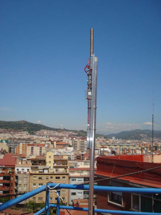

No esta mal...a falta de corresponsales...¿que antena y pwr usa la baliza? una ranurada...

Información y foto suministrada por Benjamín sobre la Baliza en su situación actual durante los periodos de las pruebas, sin cubierta de protección o sea tal como está ahora.
10GHz: 10368.832MHz CW
1W, Antena Omni de ranuras
A mi me marcaba 12 khz mas arriba (no llevo OCXO)

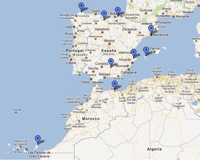

Gracias Juan, por la completa info grafica.
Para todos los interesados:
El plan del Grupo de Balizas de 10GHz EA , sigue adelante.
Todavía falta por llegar las 5 antenas OMNI de Ranuras y los OCXO, que en una semana estarán aquí. Esperamos cumplir para que a finales de mayo ya este en marcha esta primera fase. Ver mapa google:
http://maps.google.es/maps/ms?msid=208860694752183496355.0004b9ca07454b416b932&msa=0
Por otra parte Peter EA8BFK, me comunica que tiene ya activadas su baliza en periodo de pruebas:
Locator: IL38BO Fuerteventura 110m asl.
Power 2W. Antena slot 10dBs ganancia
QRG: 10368.900 MHz
Haber quien es el primero en copiarla.
Esperamos que se sumen más en todas las bandas de uWs.

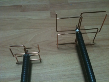

Hola al grupo.
Acabo de ver este tema. Lo siento, pero no leo mucho por falta de tiempo...
En la URC tenemos una baliza en 50, 144 y 432 MHz en Cerro Caña (La Posadilla) y desde hace algún tiempo estoy dándole vueltas a implementar los 1,2 y 2,4 GHz. De hecho, ya he experimentado con algo de antenas de polarización horizontal y omnidireccionales que me gustaría duplicar y apilarlas para darle más ganancia. Os adjunto alguna foto. El caso es que el presupuesto que teníamos para balizas se ha cubierto y yo no me resisto a dejar esas dos bandas. He probado varios inventos de osciladores para 1,2 pero poco o nada estables, así que estoy buscando alternativas más baratas por si puedo correr con los gastos.¿Alguna idea?
