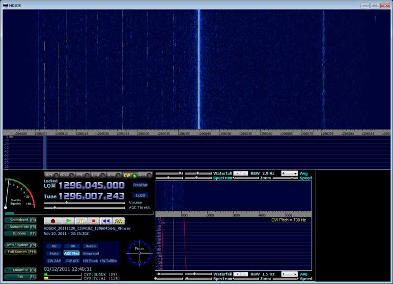

Os dejo una grabacion del ARRL EME del pasado 20 de Noviembre.
La teneis que abrir con el hdsdr ( http://www.hdsdr.de/) y podeis sintonizar dentro de los 96khz de ancho de banda para escuchar las estaciones de CW que salieron. Son unos 20 minutos +- al final esta cortada la antena por que cambie a la 910 para hacer una estacion que salio en jt65 ;)
Necesitareis buena oreja ;) la parabola de 1,8m que use se queda un poco corta para escuchar CW.
Esta grabado con un Funcube dongle. Espero que os guste ;)

Una captura del HDSDR.

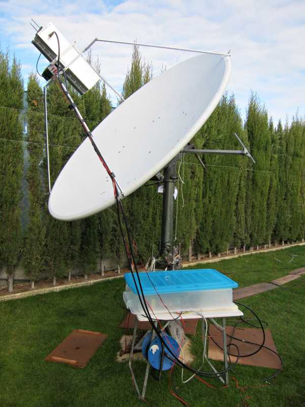

La antena.

Pedro, la parabola esta de 1,8m al ser solida pues pesa y abulta bastante (hay que montarla entre dos), pero las hay fabricadas con tela metalica que no tienen tanto tiro de viento.
Yo diria que con una de 2,4m se pueden hacer muchas cosas, una de 1,8m es demasiado QRPP ;), las hay de 2,4m de tela metalica que no pesan mucho y desde luego en 1296 para hacer EME una parabola es el mejor camino. Esta de 1,8m es +- como 8 yagis enfasadas sin perdidas, para que te hagas una idea.
