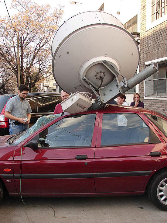

Sin querer desviar el tema de lo importante y solo para que veaís que chapuzas se pueden llegar a hacer os incluyo esta fotos que recibí hace unos meses del algún microondero de la zona. Como creo que no salieron en el foro las incluyo ahora.

Qué cosas hay que ver!.
Algo de idea tenían, por el trazado de las soldaduras, aunque la realización sea pésima y no se haya caido por eso.
El espesor de la placa era muy insuficiente y el efecto palanca arrancó los pernos de tracción, a partir de ahí... cuerpo a tierra!!!!!
Pero es que poner cuatro tacos de plástico para soportar una parabólica. Ya les vale!

Yo tengo mas tornillos y bastante mas gordos para soportar una M de dipolo de hilo.
A quien se le ocurre poner semejante muerto con esos 4 tacos .... :S Menos mal que no habia nadie en el coche.

" Ademas esto parece una instalación profesional "
No se sabe si fué un tornado?
Por lo que se ve no es una instalación movil.

¿Cómo que no es móvil ... si está instalada en el parabrisas y techo del coche :sick:
Cuando yo presenté mi memoria para una vertical corta (4'5m) sobre un mástil de 2'5m, en Teleco me hicieron cambiar la parte de los tacos, pues inocente de mí iba a usarlos de plástico y me dijeron que los tenía que poner metálicos. Esa instalación con sólo 4 de plástico es una burrada.

Con tacos de plastico, increible ,base de hormigon armado y con tacos metalicos de 20X150 .
Es un colega o un instalador quien lo monto?Veo la placa de matricula del coche Argentina.
No es nacional
