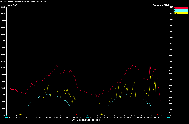

Buenos días,
Gracias por los comentarios adicionales. Sobre los contactos indicados por Paco, es relevante que PP5XX también fuese contactado desde EA8 en los días anteriores. En la trayectoria entre algunos de los distritos peninsulares indicados y Brasil está la estación de sondeo ionosférico de El Arenosillo, en Huelva.
Adjunto una gráfica con las frecuencias de corte medidas por esta estación los días 14 y 15 de abril:
[img] [/img]
Línea roja: frecuencia de corte de la capa F2 (foF2)
Línea azul: frecuencia de corte de la capa E (foE)
Línea amarilla: frecuencia de corte de la capa E esporádica (foEs)
El día 15 en torno a las 19:00 UTC, hora comentada por Paco, la Es registra un pico de foEs = 6,5 Mhz, ubicándose a una altitud de 127 km.
Con esos datos, la distancia de salto sería de unos 2500 km, es decir, en esos contactos entre la Península y Brasil, si había alguna estación de EA8 no debió ser capaz de escuchar a las estaciones de la Península. Creo que este dato puede ser interesante, ya que tenemos a EA8 para comprobar si hubo huella allí o no. Si algún colega de EA8 pudiera confirmarlo, sería de gran ayuda.
Alonso, lo de la línea gris lo comento por si pudiera darse el caso de otra geometría. En este caso, en el ocaso, la zona que todavía está iluminada por el Sol está más ionizada y menos alta. La zona que empieza a quedar en la sombra está menos ionizada y más alta. El efecto sería el de una pantalla ionosférica inclinada, favoreciendo la reflexión de las señales que lleguen desde el Este. Es sólo otra teoría.

Buenos días Paco, acabo de leer y merece la mena contrastar lo de Esporádica, sin duda alguna se dán aperturas esporádicas, pero para todos los que estais en el tema y por encima del HF o bien frecuencias altas de HF dada una muy baja actividad solar, en los sondeos que se realizan a la ionosfera, una de las cosas que se vé, es si hay presencia de ionización Esporádica, y a eso me refiero, de dicha Es se toma medida, y además de uno y otro medio de información, ese de los ionogramas es uno muy útil para la propagación.
No hay que liarse nada es decir y referente a si hay Esporádica y deprisa, en la parte izquierda de dicho ionograma hay una colunma de todo múmeros o variables, pués bién creo recordar que el séptimo y comenzando por arriba es Es, indicando el valor de al lado la frecuencia crítica de dicha Es.
A ello me refiero al decir anteriormente la presencia de Es favorece....etc, sin duda la apertura esporádica será debida globalmente a todo los parámentos dados en ese momento, pero ya que está también al alcance esa información, creo no esta de más comentarlo.
Yo ayer empecé a trabajar la Península en torno a las 1930 UTC, hora a la que giré la antena desde los 215º(Brasil)hasta los 40º-45º(Península) ya que no tuve presencia en mi estación de señales provenientes de la zona sur de América y sí empezaba a recibir a los amigos de Portugal y también de la Península los cuales trabajé hasta las 2100 UTC que me retiré de la radio.

Desde EA8 hasta EA3 tenemos unos 2200 km. Con un único salto a 105 km de altitud (capa Es) yo creo que podríamos haber tenido reflexión y no refracción. La ionosonda está relativamente cerca del punto de reflexión, así que es una buena referencia. Doy por supuesto que todas las antenas están apuntando al horizonte.
En cambio, desde EA8 hasta EA7 tenemos unos 1400 km, con lo que la geometría de reflexión deja de ser válida y tendríamos que pensar en otros mecanismos. Ahora bien, planteo lo siguiente: si suponemos una capa Es plana en su base, el ángulo de refracción siempre será inferior al de reflexión. Es decir, el ángulo de reflexión es el límite. O dicho de otra manera, el alcance mínimo es el de propagación por reflexión y con refracción siempre habrá saltos más largos.
Desde EA8 a EA7 hay 1400 km y hemos visto que, con reflexión en capa Es, los saltos son de 2200-2300 km. Si hubo enlace, debe estar pasando algo que no es ni reflexión, ni refracción, ni backscattering. ¿Estoy equivocándome en algo?.
Alonso, la idea de analizar el tramo entre la Península y Canarias, aprovechando que en la zona tenemos dos ionosondas (INTA y Ebro), me ha venido por el hecho de que nos puede valer para determinar empíricamente qué valores de foEs son necesarios para trabajar en 50 MHz a distintos ángulos. Es un trabajo que podemos hacer a partir de los contactos y que puede resultar muy interesante para saber qué aperturas en 50 MHz podemos tener, con sólo echarle un vistazo a los ionogramas en tiempo real.
Estoy un poco pesado con el tema de la foEs para ver si podemos encontrar alguna correlación con los valores medidos en Brasil y las posibles geometrías.
