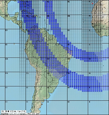

Tenemos otra teoría. He contactado con el Dr. Volker Grassmann (DF5AI), gran especialista en análisis de propagación, para comentarle este caso. Ha realizado una simulación con su programa BeamFinder, fijando el transmisor en Tenerife para calcular las zonas de cobertura con dos (modo 2E) y tres saltos (modo 3E) en la capa E, a una altitud de 105 km. Los resultados son los siguientes:
Podéis comparar los resultados con las ubicaciones de las estaciones contactadas por EA8DD, que he pasado a un fichero de Google Earth: "EA8-PY_DX_50_MHz_Mar_2010.kmz".
La concordancia es sorprendente. De hecho, si extrapolamos los resultados a un cuarto salto (modo 4E), entran en la zona de cobertura las estaciones de Argentina y Uruguay.
Ahora bien, a la hora de los contactos, en torno a las 22:00 UTC, la capa E ya está muy débil por efecto de la recombinación electrónica al ir cayendo la noche. De hecho, en los ionogramas no se ven trazas de dicha capa en esas horas. La única explicación plausible sería la de la capa esporádica E pero... ¿simultáneamente en cuatro sitios a la vez y con esa geometría?
Seguimos investigando las alternativas. He pedido acceso a una base de datos de ionogramas de la Universidad Lowell de Massachussetts y el Dr. Grassmann también me ha sugerido que analice las características del terreno en Brasil donde se habrían producido las reflexiones en estos modos.
73 de Ismael,
EA4FSI.

Efectivamente Alonso, aunque la concordancia geométrica de los saltos 2E/3E/4E con los emplazamientos de las estaciones contactadas es impresionante, no parece haber datos que justifiquen la reflexión en esa capa E o en supuestas capas Es a 50 MHz.

Además y dado ese centelleo, ya comenté como afectaba y a ver si ese fading asociado de notó, pero lo dicho con esa frecuencia crítica y poco más ya sería posible ese circuito, aunque por encima del HF, nada he experimentado en propagación, pero todo son señales.
Bien la información de esas estaciones, pero lo dicho, no tenemos nada en medio y la diferencia con Fortaleza...etc, creo será poca, de hecho no he consultado más que los días que se indicaron anteriormente.
EA8BPX, Gracias por esa información, pero no sé tu ubicación, pués hay altas elevaciones al Sur,"referente a esos ángulos", además ese incicativo me suena, alli estuve como EA8, en Norte, pero no pasé de CT en 144 y con determinado retraso las orbitas ascendentes de los RS 10, 11 y poco más, creo dada la elevación del Teide a la espalda.
Se me pasaba, al ver comunicados más al Sur, con LU, nada más comentar que en dicha zona, al SE del Brasil, mar adentro, el campo magnétio es más debil debido a la AAS "Anomalía del Atlántico Sur", otra cosa más en esos circuitos, y no hace mucho desde el Radio Club Usuhaia se activó una baliza en 50 MHz, aunque no recuerdo exactamente su frecuencia.

Buenas tardes Alonso,
Cada día que pasa salen pros y contras de cada hipótesis. Al final no llegaremos a conocer el modo real, pero a mí al menos me está sirviendo para aprender un montón.
De la refracción no sé qué pensar, sobre todo por la aparición de las susodichas burbujas de plasma ecuatorial, que sí que parece que tenemos confirmadas con los ionogramas y los mapas de centelleo. Si la señal salió de Canarias y se refractó en la capa E, la trayectoria acabaría intersectando a las burbujas. Si no llegó a entrar en ningún conducto (están alineados hacia el N-S geomagnético), acabaría chocando con las paredes de los mismos. Estoy pensando incluso en refracciones en la parte inferior de las burbujas.
Otro tema es que para llegar hasta Buenos Aires tenemos un montón de saltos más...
Otra cosa que se me ocurre, a ver qué opinas. Por la trayectoria de los enlaces y la hora del día estaríamos más o menos en la línea gris. Igual interesa tenerlo en cuenta también.
Ya me he descargado los ficheros SAO de la base de datos, te los pasaré por email. La única novedad es la ionosonda de Cachoeira Paulista, muy cerca de Sao Paulo y en una primera inspección no se ven cosas raras. He bajado los datos de todos los días entre el 5 de marzo y el 5 de abril para buscar patrones que pudieran ser significativos los días de los contactos.
