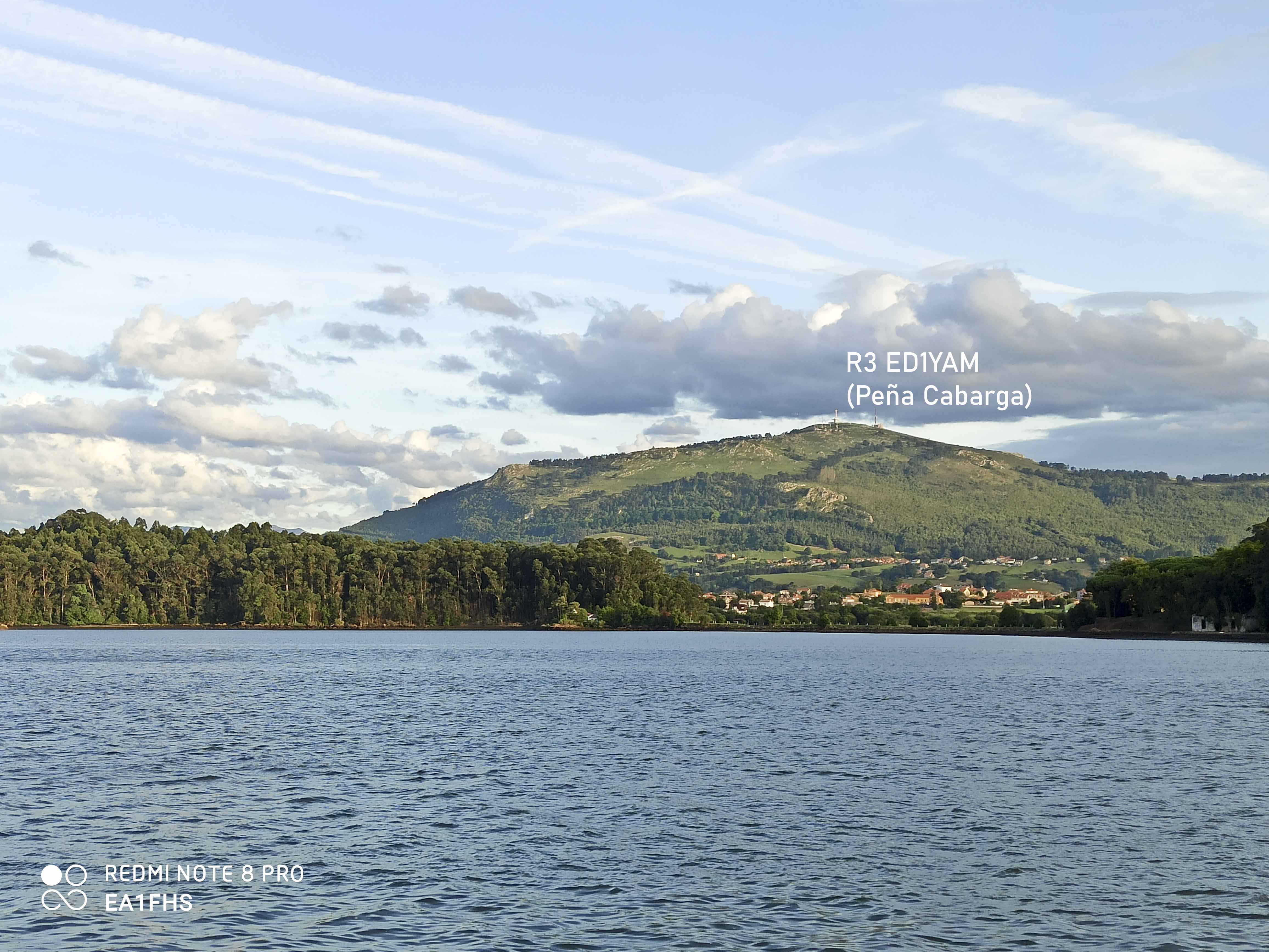

Os pongo una imagen del R3 UHF de Peña Cabarga desde el punto donde he logrado enganchar con la antena de serie.

 - el ED1YAS R2 de VHF 145.650 subtono 123 está actualmente en el Puntal de Laredo (IN83GK) a unos 25-30 kms al ESTE de tu localización, en la costa a nivel del mar practicamente. No sé si llegarás ¿te da cola?.
 - el ED1YCE R73 de UHF  438.725 está en el mismo lugar, pero no llegarás casi seguro.
 - Te aconsejo que pruebes a ver si llegas al R4 sin subtono de Pico Tres Mares, Alto Campoo.
 ¡Suerte! 73.

¡Éxito!
Era la frecuencia, estaba mal indicada en la web donde tomé los datos. He hecho QSL desde el R70 de Peña Cabarga. ¿Cómo? Os cuento.
Primero, siguiendo las indicaciones de EA1TG he pinchado en el R4 del Pico Tres Mares, allí me he encontrado con EA2ERT con quien he podido compartir mi problema de llegada al R70, que supuestamente me devolvía cola.
NO ERA R70 quien me devolvía cola, si no otro RU próximo, en Gornazo: y es que gracias a la información del compañero EA2ERT, he podido actualizar mi canal del repetidor R70, corrigiendo la frq de salida a 438.850 Mhz.
Mi error inicial viene de mirar en este enlace de la web de URE, donde se indica que la salida del R70 está en 438.650 Mhz, sin embargo esa corresponde en realidad al otro repe próximo. Ya he notificado.
Tras actualizar mi canal, y para confirmar, hice pruebas y aproximadamente a las 18:00h logré una QSO pinchando en mi ansiado R70 y enlazando con EA1ANT que se encontraba en Valladolid, confirmando el buen funcionamiento de ese repetidor y la recepción con un 59 desde mi señal en su equipo.
Una aventura buena pero me he salido con la mía, y he podido conocer a varios compañeros en el día de hoy.
