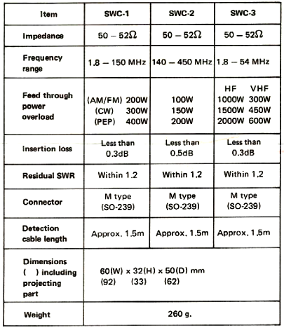

Yo tengo uno de esos, un Kenwood SW-2000.
Ese medidor es de los que lleva sensores separados. Son las cajitas negras de la siguiente foto;
Se pueden conectar hasta tres sensores (al mismo tiempo) por la parte trasera;
Cada sensor es para un rango de potencias y unas frecuencias determinadas. En la siguiente tabla se pueden comprobar;
