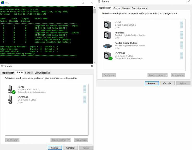

tengo un problema con el wsjt9 lo acabo de instalar pero no me transmite,pero si recibe,lo tengo instalado en el windows 7,le tengo puesto el interface digicat.
igual me pasa con el jt65hf recibo pero no tx, en los programas que he instalado como mmsstv,mmvari,me funciona tanto en tx como rx
Pongo una captura del programa a ver si tengo algo mal configurado.[img]http://[/img]

Buenas, según veo en la imagen respecto a como lo tengo yo tienes mal el ID interval(m), yo tengo 0 y en Audio out : 0
Prueba a cambiar esos valores a ver.

Buenasss
¿Te reconoce el interface para digitales?. Si miras la pantalla que está en dos (en negro) parece que no te lo reconoce. Por ello, puede que recibas pero no transmites ni haces ptt
En mi caso, con dos Rigexpert, aparece así
No sé si será esto, pero me parece raro que no te reconozca el interface.

Buenasss
Creo que ese interface solo tiene optoacopladores, por lo que no te crea una tarjeta de sonido virtual y va conectado por usb para el ptt y a la tarjeta de sonido para la entrada y salida de audio.
En el wsjt tienes que por defecto use la tarjeta de sonido del sistema de windows, mira como lo tienes configurado. En el wsjt tienes que poner en el audio output el "2", pues con el "0" selecciones la entrada de audio y no la salida. O directamente pon en el Audio in el "0" y en Audio Out "2", así te selecciona esto con independencia de lo que tenga el sistema, pero en tu caso sería lo mismo al tener solo un dispositivo de entrada y salida. En el ptt, el que necesite el interface.
Por otro lado, parece que recibir si que recibes pero no transmites. En su día use uno de estos pero ya no me acuerdo como funcionaba.
Puedes hacer la prueba de poner el wsjt en transmisión y hacer que el equipo transmita pulsando el botón "transmit" que está debajo del "power". Si saca señal, es que solo tienes que buscar el puerto del ptt.
73 de Sergio EA1AR
