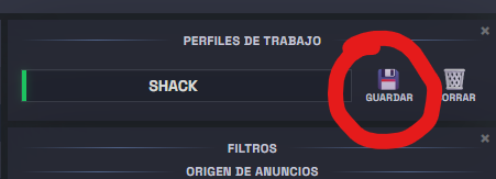

hola.
cada vez que arranco el programa, he comprobado que me cambia el locator, me pone IN73, lo cambio a IN80dj, salgo  y vuelvo a entrar y ya está cambiado. en realidad acabo de detectar otra cosa, y es que el cat al arrancar lo hace sobre un kenwood, a pesar que yo configuro un yaesu.
gracias.

Buenas Gaspar.
El WebCluster tiene la posibilidad de trabajar con varios perfiles, para hacer diferentes tipos de actividad. Eso hace que puedas configurar cada uno de los apartados, pero es importante que le des al boton de "GUARDAR". De esa forma TODO lo que tienes y como lo tienes abiertos quedan asociados al nombre de perfil que le quieras dar.
