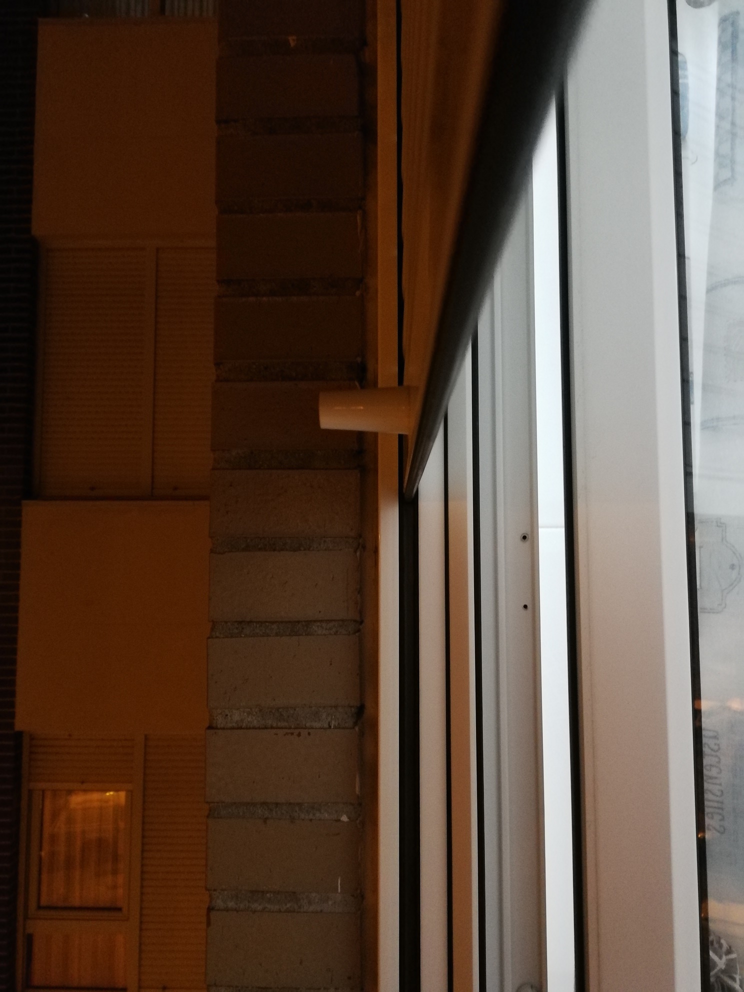

Solo queria aportar una idea para aquel que tenga necesidad de instalar una antena de poco peso en la ventana, de forma permanente, sin realizar taladros.
Y como una imagen val mas que mil palabras...
IMG 20200413 231821
Una ventana cuaquiera.
IMG 20200413 231847
Desenroscamos el tope de la persiana.
IMG 20200413 232006

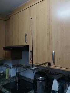

Con una tira de aluminio, hacemos un taladro del diametro del tornillo del tope y lo doblamos en angulo haciendo una Z.
La parte vertical es donde se taladra para fijarlo con el tope de la persiana, la horizontal superior sera el brazo soporte de la base de antena, donde se puede colocar un doble conector hembra BNC, PL, etc y en la parte de abajo haremos una pequeña uñeta que abrazara la persiana por abajo, impidiendo los movimientos laterales.
IMG 20200413 232059
El cable utilizado es el RG174, que al ser muy delgadito se puede pillar sin miedo con la ventana. La mayoria de ventanas, en casi todas las casas, suelen tener una gomas para el asilamiento, que nos permite cerrarla sin llegar a cortarlo.
Si se deja el suficiente cable, se puede subir y bajar la persiana sin problemas.
En fin, no es nada del otro mundo pero si sirve de idea para algun colega, bienvenido sea.
