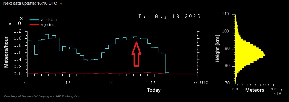

Si cogéis la pestaña de "Flux" (la más interesante) os dará la info del radar de Leipzig y ahí dá la pista definitiva. LAS HORAS a las que aumenta la cuenta del número de meteoros.
El Radar funciona a 32 Mhz. por lo que cualquier meteoro que no alcance la ionización adecuada no se contabiliza... ha de generar una MUF de 32 Mhz. pero a 0 KM. es decir "back-scatter"... el ángulo de incidencia será próximo a 0 grados. y eso se produce para meteoros de un tamaño mínimo deeeee :
! 1 mm. ¡
Distribución horaria ms
La cifra mágica... esos nos valen. Pero claro, hay más: el área cubierta por ese radar es de unos 300.000 km2  y hay muchos ecos de meteoros menores y en ángulos distintos, incluso por dispersión (no por reflexión). Creo que es buena praxis coger la mitad de esa cuenta como meteoros de 1mm.
Según la cuenta entre las 06:00 y las 8:00 contaron 1000 ecos... suponiendo un 50% de 1 mm. son 500 meteoros en un área de 300.000 Km2 (apertura del radar) y por tanto en nuestra "antena" que abre 150.000 km2 iluminará a 250.
Con 250 meteoros de 1mm. por hora... tenemos 4 por minuto... que son ¡¡ 2 por periodo ...!! de 30 segundos.... de FSK/MSK
LLegados aquí... si a esa hora te pones y no tienes UN PING por periodo (otra cosa es si es decodificable o no...) Es que algo está mal... y casi siempre es EL CORRESPONSAL.... que no mete potencia suficiente para el enlace que estamos haciendo.... o que estamos en modo "azar" (random) y claro, la lotería es que haya alguien por ahí dando cera en nuestra dirección.

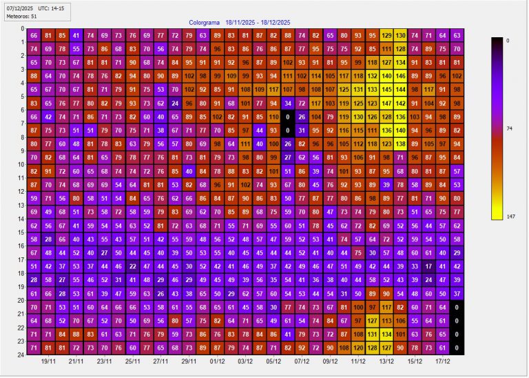

Como sé que habéis llegado hasta aquí os pongo EL MAPA DE COLOR de las Gemínidas 2025.... (Estas molan más) sobre EA...  (a los EA8/EA7 fijo que les interesa saber esto, está casi en medio de su trayectoria MS... por ejemplo).
mapa color Geminidas
Un mapa de color donde se ven los dias (eje horizontal) y las horas (eje vertical) y se puede ver muyyyy claramente cuando hay que ponerse a hacer MS.... días y horas.

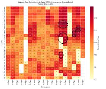

EA1FBF
Mensajes: 1795
#413869  - 19 agosto, 2026 12:28
¡Al menos a alguno le mola lo que cuento!
¡Que bien Fidel..!.. ahí vamos... hay que aprovechar "la ola..."

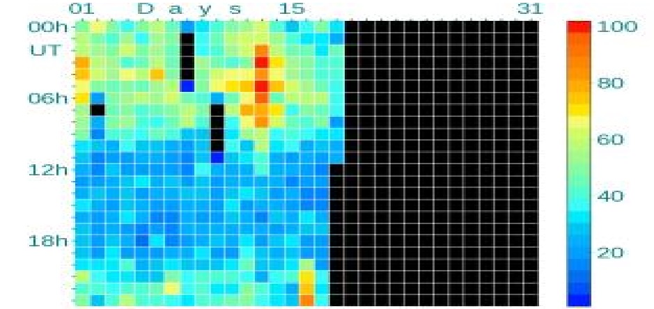

RMOB PERSEIDAS ITALIA

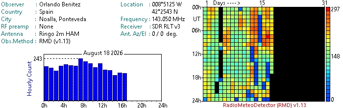

mapa de color RMOB desde ITALIA de detección de Ecos del Radar de Graves en 143.050 .Arriba dias de Agosto, a la izq. las horas.  (explicar RMOB da para un artículo, y el asunto en EA es muy triste, no hay datos porque somos así...y las asociaciones peor que mal. Pero es que no puedo estar en todas las guerras... )
Según se puede ver las perseidas tuvieron el pico el día 13 sobre las 5:00 UTC (a madrugar... las 7 de la mañana) y un poco el 12 y 14 y poco más.
Decir que la declinación no era muy favorable, eso influye... parece ser que lo mejor es que el punto radiante tenga una elevación de entre 20 y 45 º  y.. a las horas que caían muchos la elevación era enorme (75º)... y así suma y sigue... entraban "de punta" y se quemaban rápido, estelas cortas y muy verticales (geométricamente malas para reflexión).
Luego está la dirección... si la estela es de norte a Sur... te toca apuntar al Norte de Italia ... porque si apuntas a Centroeuropa "la estela que ve tu antena" es chunga y dá malas reflexiones, aunque esto, si la piedra es gorda no es para tanto. Este es el mapa del 13 (y 14 igual) a la mejor hora 7:00 de la mañana... coincide la predicción con lo observado.
perseidas az elev dir 13 Ago  0700
Os paso este mapa del radar de GRAVES detectado desde Galicia..  así os podéis hacer idea de la actividad y como genera montones de ecos por hora
mapa calor Galicia Graves Perseidas circulos
Si bien, esto no dá idea del tamaño de la grava que haya caido... de la calidad de los "burst" (pepinazos de larga duración originados por estelas sobredensas y persistentes... osea piedras grandes de 3 mm.  y en adelante) pero sí de cuando el número aumenta... y a más número... más probabilidad de tamaños mayores... y fuera de los máximos también hay buenas piedras (y con mejor ángulo de entrada a la atmosfera, esto importa.)
Estos datos son REALES.... por lo que parece que la lluvia NO ha sido "la monda"... sino más bien "moderada" y escasa en tiempo y dias.
Hay mucha gente "recibiendo" ecos y contabilizando... y redes de radares, pero esa es otra historia (que no acabooo nuncaaaa).
Iré investigando las Perseidas, y ya pongo algo cuando llegue a buenas conclusiones,  pero eso... hacen falta datos  y tiempo... y tengo lo justo de esta lluvia, no la había prestado demasiada atención.
EA7KP y EA1TA reaccionaron

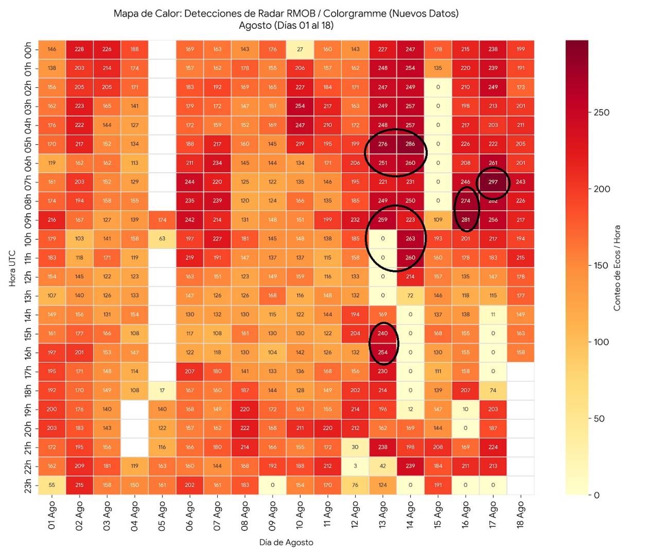

EA1FBF
Mensajes: 1795
#413870  - 19 agosto, 2026 12:56
Aclarar:
Hay dos metodos de conteo:
UNO VISUAL mediante cámaras y software (primer mapa de color, el de las Gemínidas) muy, pero que muy útil.
DOS RADAR mediante la detección de ecos. El sistema RMOB utiliza principalmente los ecos del emisor de GRAVES en 143 Mhz. pero hay otras formas. Los últimos mapas de color son de este tipo.
Los detectores de ECOS de Graves suelen usar una antena yagui de 3 elementos ... y eso dá idea de qué se necesita en 144 Mhz.  para hacer ms, en fin....
El Radar que ha puesto Fidel no lo conocía. Es muy interesante. Aunque nos pilla muy arriba. Veremos que info se le va sacando. Todo suma.
Esta es la única estación detectora RMOB (al menos que yo tenga datos...) de España... en Galicia... cuando EA y CT se encuentran en la dirección OPTIMA del transmisor de GRAVES . Y el día bueno hay errores, seguramente por tropo o fallos de conteo... pero dá una visión de actividad.
Benitez 082026
Y... el resto ya hay que mirar "la actividad" de los HAM....

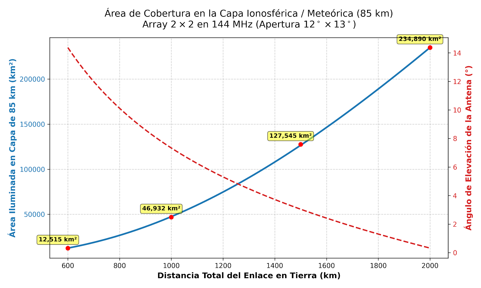

EA1FBF
Mensajes: 1795
#413913  - 20 agosto, 2026 17:09
Gracias por tu comentario Jose Manuel.  Es muy interesante tu casualística.

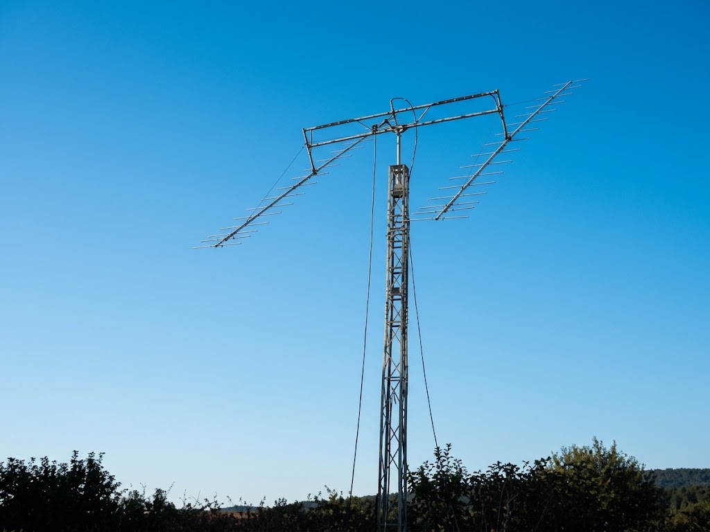

Si tomamos una formación de 4 x 4,5wl en 144 Mhz. tenemos una ganancia esperada de 22,6 dbi (20,5 dbd). ya restando alguna décima de perdidas de cable y enfase.
La apertura calculada para ese Array (-3 db.) es de:
Horizontal (plano E): 12º
Vertical (plano H): 13º
Por lo que tenemos que el área iluminada de capa a 85 km. (la más frecuente para meteoros) es:
meteor scatter footprint
y Tendríamos que el ARRAY cumpliría su función de "iluminación de área media" con distancias de 2.000 km. (punto medio iluminado a 1.000 km) y   hay que "levantar" las antenas si queremos tirar más cerca, porque el lóbulo vertical pierde ganancia ràpidamente y el área cubierta entonces baja muchísimo.
Es decir... la antena vá bien... pero hay que tirar lejos e intentar hacer estaciones "al límite" de distancia....  (ahí la atenuación es alta, vamos al extremo.)
Tenemos ganancia de antena, pero está mucho más lejos... y el array no compensa la diferencia de ganancia (Son 10 db. de 100 w. a 1 k.) que tendría frente a UNA antena media de las usadas en MS (15 dbi. que dá una antena de 4.5 mtrs. de boom o menos).
Potencia Isotrópica Radiada equivalente (PIRE):
- Array 4 antenas:  22.6 dbi x 0.1 kw = 15,85 Kw. PIRE
- 1 Antena media:   15 dbi  x 1 Kw. =    31,62 Kw. PIRE
La conclusión es Evidente. Mejor la antena pequeña "bien endulzada".  De hecho iría "el doble de bien"...
¿Que pasa si aplicamos potencia al array ?
- Casi lo mismo...  Reflexionemos un poco:
Resulta que el ARRAY dá para llegar al límite de distancia y vencer la atenuación del trayecto (más allá NO se puede.. salvo que se combine con tropo, porque entraría en elevación NEGATIVA ). con 100 W. ... luego meter 1 kw. haría que el eco fuese más fuerte... pero la probabilidad de hacer eco sería similar (ilumina la misma area).
Si tiramos a menos distancia (elevación de antena) la señal subirá aún más... pero el área disminuye... y por tanto la probabilidad de darle a un meteoro bueno empeora (recordar que la MUF limita el tamaño de los meteoros viables a corta distancia... se necesitarán más grandes, y por tanto aún más escasos).
Empiezo a ver que NO es buena idea.... No sé como lo véis vosotros.
Desde luego es EXCELENTE para DX al límite... y más allá... para intentar COMBINADA con tropo (meterle Kw.) y por supuesto CITA previa.
Por eso decía, que no tengo una respuesta GENERICA al tema de la antena,  salvo métele caña.
Porque el asunto Antena dependerá de qué y con quien... pero muy grande tampoco mejora la cosa.
EA7KP reaccionó

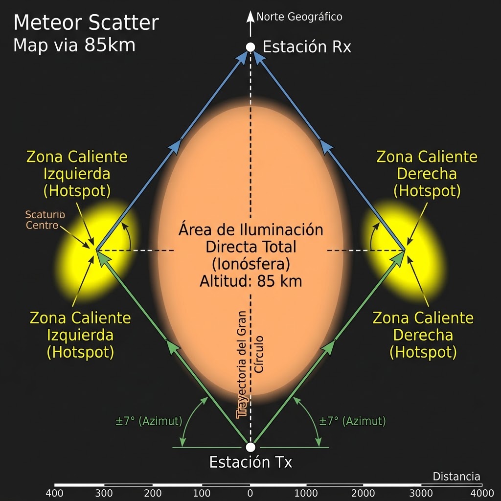

EA1FBF

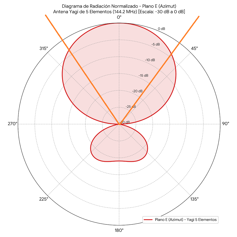

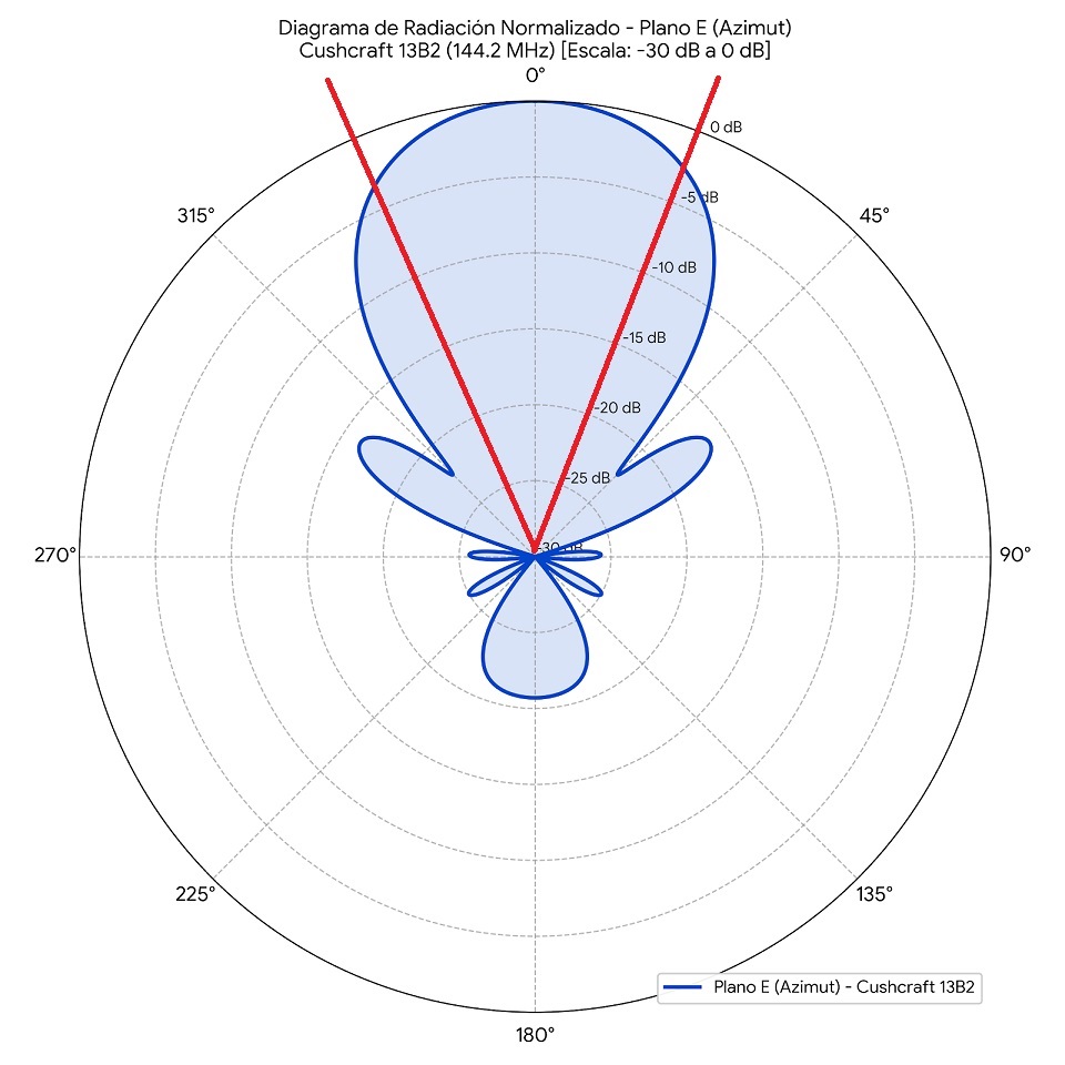

Mensajes: 1795
#413924  - 20 agosto, 2026 22:31

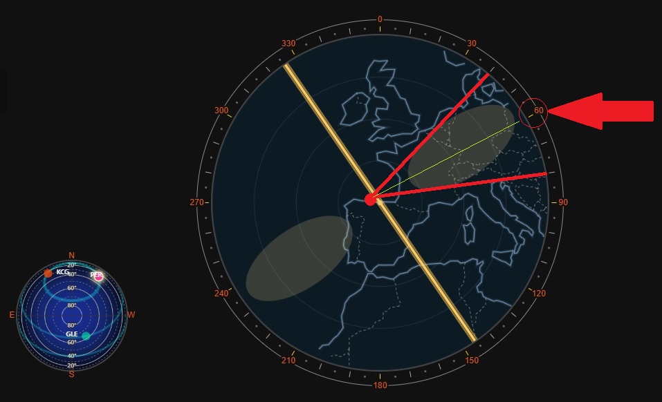

Iluminación de las AREAS HOT....
¿ Qué son...?
Son las áreas laterales que se generan a izquierda y derecha del Area central de Reflexión iluminada en UN CONO o una curva (no una superficie plana....) y cuyo ángulo de incidencia ES IGUAL en las tres áreas.
Por lo tanto, apuntar a cualquiera de las tres Areas (directa, hot A o hot B) tiene el mísmo ángulo y por tanto la misma probabilidad de exito.
Una Antena de 12º de apertura NO ilumina las áreas HOT al mismo tiempo que la central... (Areas HOT a unos 10º de la trayectoria Central) ya que "ve" solo 6º hacia cada lado de la Central (dirección directa).
Una Antena de 30º de apetura Ilumina las áreas HOT, pero no totalmente.... y 40º lo ilumina todo.
Por eso desviar la Antena hacia las Areas HOT que marca el programa (las dos estaciones la misma.... o la "A" o la "B") no suele tener más exito que a la central. Pero si "iluminamos" las tres Areas... multiplicamos por TRES las posibilidades de ECO. (Idealmente manteniendo la Densidad de Potencia por area, necesitaríamos el triple de power... Está claro, más maderaaaa...)
Hot A B y central
Y la visión en planta.... proyectado sobre superficie plana para "Visualizarlo" mejor...
Tres areas planta
Con esto ya acabo por hoy... 🤣
EA7KP, EA1DDO y EA1TA reaccionaron
EA1FBF
Mensajes: 1795
#413935  - 21 agosto, 2026 16:13
Esto de los HOT os va a dejar "patituertos"... y justifica también mi principio Inicial (Invertir en potencia y no en antena).
Las AREAS HOT  hay que tratar de ILUMINARLAS igual que el AREA DIRECTA... porque son exactamente iguales de cara a Reflexiones.
La ATENUACION de las Areas HOT es IGUAL  que la del Area DIRECTA.
Por un simple hecho: LA DISTANCIA Y EL ANGULO DE INCIDENCIA ES EL MISMO.  porque el area de reflexión es curvo, como la tierra.

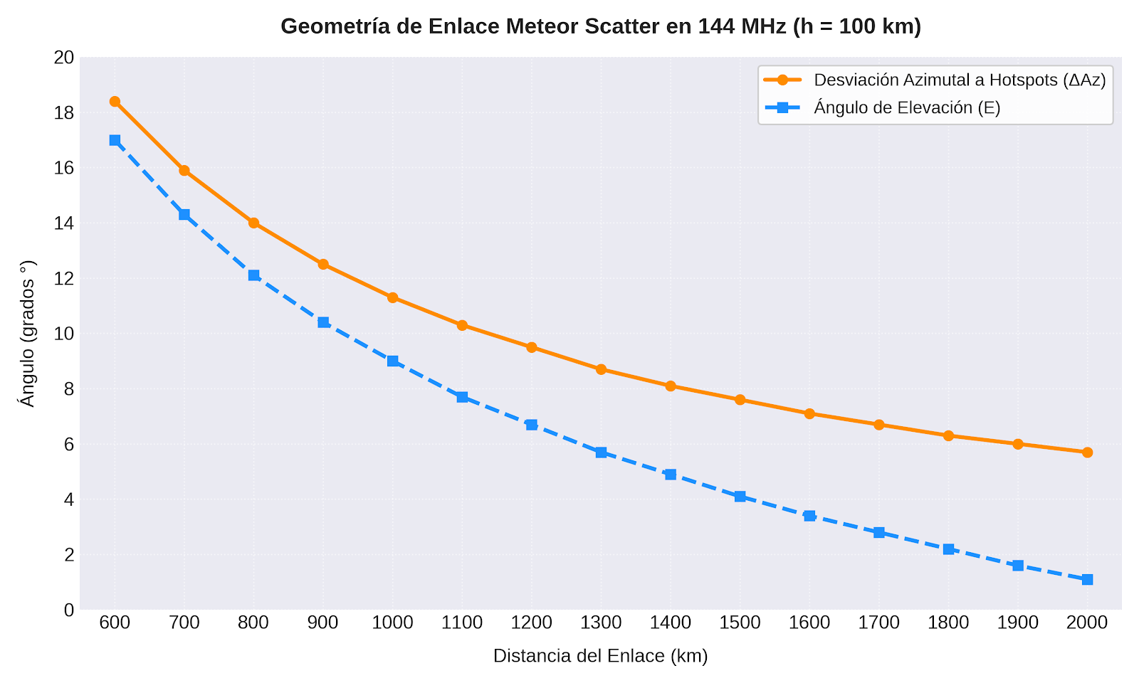

Ángulos calculados en cada trayectoria, para un enlace MS a 1.600 km. de distancia:
                                                                   Azimuth     Distancia punto    Angulo      Angulo (respecto a la perpendicular)
                                                                                    medio trayecto     Entrada     Salida
Trayectoria Directa (Centro)        0.0°    814.6 km    80.4°   80.4°
Trayectoria HOT A (Izquierda)    -7.1°    820.8 km   80.7°   80.7°
Trayectoria HOT B (Derecha)     +7.1°    820.8 km   80.7°   80.7°
Para iluminar las tres áreas se necesita una antena con una apertura de al menos 30º . Teniendo en cuenta que los Hotspot tienen 10º de Azimuth útil... tendríamos que cubrir  (7+10º) +17º a un lado y -17º al otro para estar todo bien iluminado... eso son 34º de ancho de lóbulo azimutal de antena.
La desviación a de las áreas HOT depende de la distancia. Cuanto más cerca el cono de radiación intersecta al área de reflexión más curvado y por tanto se separan. Es decir más elevación, ANTENA más pequeña, más apertura, más... ¿Potencia?.

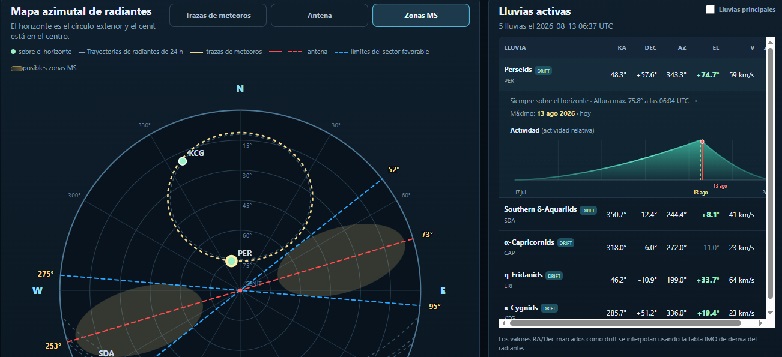

Angulo desviación para Areas HOT.
desviacion areas HOT
- Si desviamos la antena a la dirección HOT perdemos áreas iluminadas (central y el otro HOT) por eso NO hay que desviar la antena a los HOT que marca el programa... y  Sí darle a la DIRECTA.  ( pero con antena Ancha.)
Salvo en UN caso (muy especial) que luego os cuento.... Solo UNO, y a mí nunca me ha servido... 🤣  (hay un caso que sí se podría probar, yo no he acumulado suficiente experiencia para decir si funciona o no).

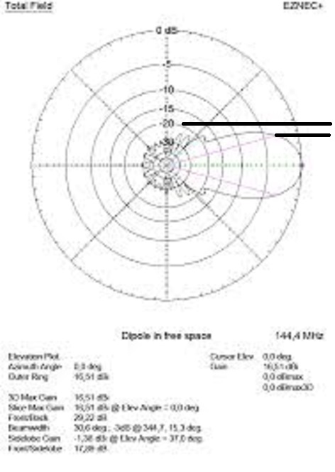

Mi antena es una 16JXX2 y yo soy consciente de su apertura (30º) y de sus nulos... pues a 30º tiene -3db. lo cual la hace útil para iluminar de los 1400 km. en adelante... más o menos... y tal vez tendría que darle algo de elevación, iría mejor... pero a esa distancia, ya no lo veo.
Como dice EA3BTZ... darle 5 ó 10º de elevación te quita ruido "urbano" en algunas direcciones y recibes mejor (pero esa es otra película)... e incluso iluminas mejor la mayoría de qso's (que son cercanos), pero la tenía horizontal y para lejos...
También sé que es una antena de "baja temperatura" por lo que tiene lóbulos secundarios reducidos y tremendos NULOs... y ya casi todas las antenas son así.
Una antena MAL apuntada es tremenda... .la peor antena posible es una Yagui mal apuntada. ¡Ojo a esto!...
imagen lobulo azimuth
Si miráis el lóbulo de radiación de mi antena... como para apuntar "al turun, tum, tum..." ... 😉
a 15º de desviación pierde 3 db.  (14,5 dbd - 3 db.= 11,5 dbd de ganancia).
a 20º de desviación pierde 20 db.  (14,5 dbd. de ganancia frontal - 20 db. de Nulo es igual a: -5,5 dbd. de ganancia frente a un TRISTE DIPOLO ).
- Parece que NO es buena idea Tirar con esta antena por debajo de 1.200/1.400 km...  ¿NO?

- Que pregunta más complicada Hipólito...  Mira que lo del power lo tengo claro, pero lo de la antena no creas.. hay tantas cosas a tener en cuenta que me cuesta mucho decir cosas concretas con este asunto.
Como decía al principio de este tema (y esto es opinión... no datos ) yo creo que la 13b2 es buena para MS, porque es una "antena media".
Tiene la apertura adecuada para iluminar todas las zonas Optimas de reflexión, Tiene buena ganancia  y permite tirar "a largo" y " a corto" levantándola un poco (10º).
Lo que sí necesita, como todas,  (supongo se lo ponéis) es un previo...  los -140 dbm. sin previo no se llegan a oir. sin previo, y una zona limpia de ruido urbano para que sea útil.
cushcraft 13b2 plano E
Ahora bien ¿Es mejor más corta?
- Todo apunta que SI.
Sin rotor más... porque más apertura, menos necesidad de apuntar bien.
y Sobre todo en lluvias... porque la distribución de corresponsales NO va a estar siempre entre 1.600 y 1.800 km. de hecho, si se cogen "las medias de km. "del spring contest son más bajas. 1400 km.  o menos y eso significa que hay muchos qso's a menos distancia y por tanto "la apertura" de la antena se vé comprometida.
yagi 5 elementos plano E
Pero no he llegado a comparar "al mismo tiempo" dos sistemas de antenas... esto tengo que hacerlo en el futuro. (personalmente lo más pequeño usado ha sido una Tonna de 9 elem.).
Fidel EA1HRR utiliza una pequeña.... creo de 5 elementos.. y baja potencia. (como la del anterior diagrama).
Lo de girar a mano.. puessssssssssssss..... ahí viene el "asunto Side Scatter" que dice que si no está apuntada directamente la antena, tampoco es descartable "hacer bingo" con un meteoro lateralmente, pues la atenuación del circuito sigue dando para hacer QSO... más si ambos son QRO... y que NO hay que girar (la área de reflexión a apuntar debe ser la misma por ambos) y si apuntas... lo mismo "la cagas"... y va peor... y que mejor antena de ganancia con potencia...y... merece otro apartado.
El problema sería qué probabilidad de Side Scatter... pues disminuye el número de meteoros útiles, pero... como sabemos,  este fenómeno pasa muy a menudo y más en lluvias. Yo no giraría si te responden. ¿Que hacéis...? - cada operador tiene "su metodo".... yo, si entra en una dirección ya no muevo, salvo que no vuelva a entrar. (opinión).
AQUI HAGO UN ALTO PARA LOS QUE LEEN Y EMPIEZAN EN LA ACTIVIDAD:
- La dirección buena de la lluvia (no la única) la marca el programa SWAN , apuntar al medio de la perpendicular de la radiante y ya está, como ahora mismo que escribo que estaría perfecta... apuntaría a DL (distancia buena, mogollón de operadores, elevación de radiante a 27º ... todo OK) y... tirar en random... bueno, se puede, claro... pero son las 16:00... sé que caen pocos pedruscos a estas horas, y además entran en baja velocidad. Mis probabilidades de encontrar "a alguien" llamando hacia EA... bufff... eso es lo peor... lo más fácil es que no haya nadie al otro lado.
Perseidas direccion
