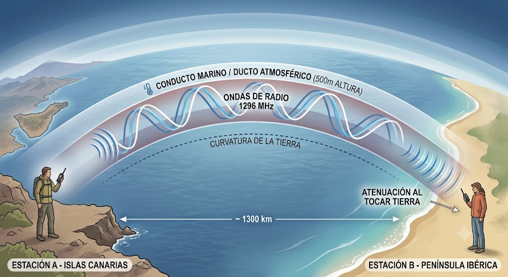

Hay tanto que desgranar de este video... que casi no sé por donde empezar.
Es una barbaridad de información la que dá, un experimento que ilustra la teoria de radiopropagación de forma exacta y desmonta muchos mitos.
Conducto Walkie
Como bien dice Francisco... con lo que cuesta hacer un solo QSO en 1200 dándole chicha, altura, antenas, etc...  resulta que otros con un Walkie la lian parda. (¡Genial chicos...!).
LA PROPAGACION POR TUBO ES OTRA COSA.

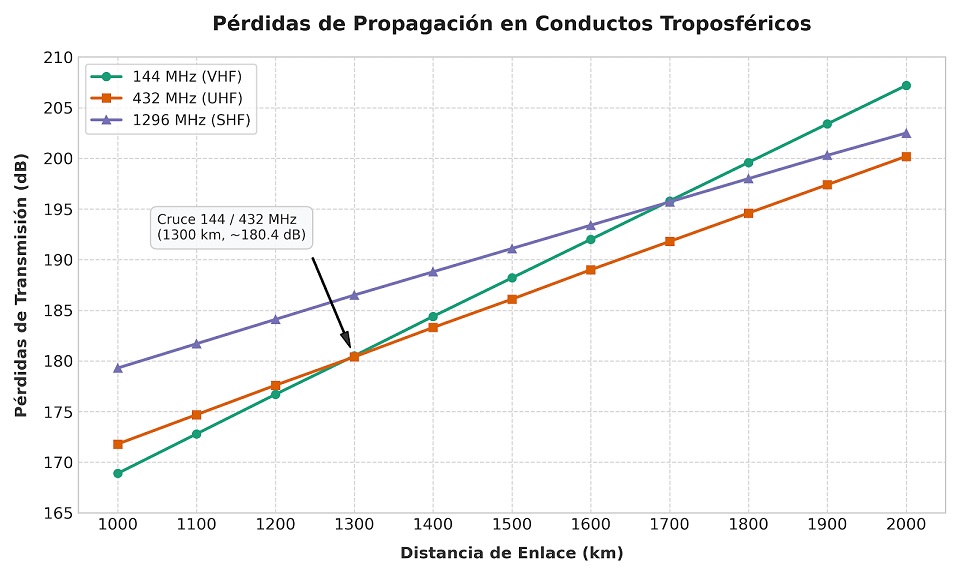

- La primera Lección que se extrae es que la frecuencia no es un problema... Le he metido a la IA unos calculitos (referencia en peores condiciones, pueden ser hasta 20 db. mejores) y mira por donde me dice lo mismo pero con una gráfica que te deja "pasmao":
Grafica Conducto
- La segunda lección es ten claro que Atenuación estás venciendo... y sabrás lo que necesitas.
Si miráis bien la gráfica... y el video.... fijo que lo véis claro. 😉

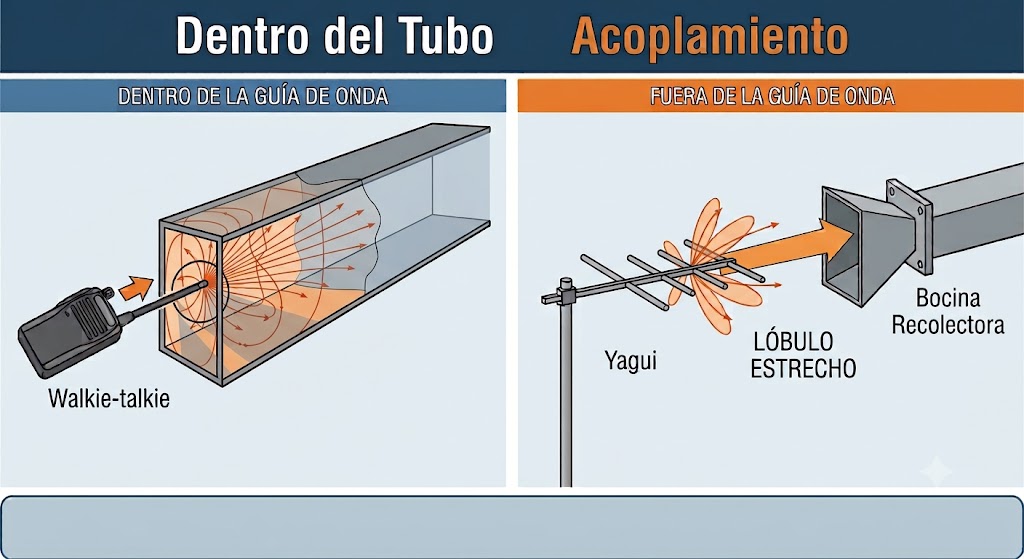

Dentro del Tubo hay un factor clave:
El grado de Acoplamiento.
De como "le inyectas energía al conducto" depende la eficiencia de tus Vatios... y ahí el Walkie pilla ventaja.
Es como un monopolo dentro de una guia de onda.
No verás una yagui ahí dentro. Pero si estuvieras fuera de la guia y apuntaras a una "bocina recolectora" le meterías una yagui... tanto más grande (lobulo estrecho) cuanto más lejos.... para que toda la radiación se dirigiese a la boca.
También te centrarías en su eje.. .para que el lóbulo de la yagui "iluminase" como una linterna al centro de la guia... por encima o por debajo la luz no entraría bien.
Y finalmente pondría la linterna lo más horizontal (ángulo 0 a 1º) y dirigida en la misma trayectoria del tubo... como si iluminase el fondo.
El Walkie "a pie de costa" ILUMINA muy bien el Ducto.
Una yagui pequeña mejora la iluminación si está muy cerca del borde del mar., en la boca del tubo. Cuanto más se aleja... más grande ha de ser para confinar la energía hacia dicha boca.
Acoplamiento walkie
Se me vá la cabeza viendo ese pedazo de VIDEOOOOOOO...... Es que no hay nada mejor que verlo.
