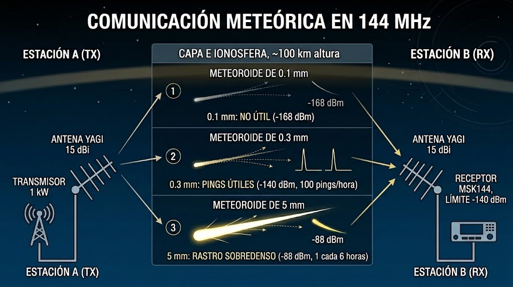

En comunicaciones por dispersión meteórica (Meteor Scatter / MS) en la banda de VHF de 144 MHz (2 metros), el uso de la máxima potencia de emisión legalmente permitida (típicamente entre 500 W y 1000 W o más) no es un lujo, sino un requisito físico estructural.
A diferencia de lo que ocurre en bandas más bajas (como 50 MHz), a 144 MHz la atmósfera ionizada por la entrada de micrometeoritos refleja la radiofrecuencia de forma sumamente ineficiente.
 1 - La potencia dispersada por una traza meteórica subdensa (las más comunes) es proporcional al cubo de la longitud de onda.
Al comparar 144 MHz (lambda aprox 2,07 con 50 MHz (lambda aprox 6,0) =>>   (2,07/6,0)3 =0,041 => -13,9 dB
Solo por cambio de frecuencia de 144 a 50 hay 14 db. de ganancia ( pasar de 100 w. a más de 2000 w... mira tú que tontería).
2 - Atenuación por radio inicial de la traza.
Al entrar en la atmósfera, la traza del meteorito tiene un radio inicial r_0 \aprox 0,5 - 1,0 m. Esto genera ondas dispersadas desfasadas entre sí. El factor de atenuación es:
A{r0} = exp(-( 8 pi^2 r0^2)\(lambda^2 \sec^2 phi)
Al estar lambda en el denominador del exponente, esta pérdida destructiva es exponencialmente mayor a 144 MHz que en HF/VHF baja, restando entre 10 y 20 dB adicionales.
Entre estas dos cosas ya tenemos un mínimo de 25 db. de diferencia entre el MS en 50 ó en 144... (imaginaros en 432 y por qué no hay o es extraordinariamente raro).

El Factor Estadístico de la Masa del Meteorito
Existe una razón práctica adicional relacionada con la astronomía:
Los meteoritos siguen una distribución exponencial inversa según su masa. Los meteoritos diminutos (micro-gramos) son miles de veces más abundantes en la atmósfera que los meteoritos de masa media o grande.
Tasa de meteoros N(m)=> exp(1/masa)
Aumentar la potencia transmitida en +10 dB reduce en un factor de 10 la masa mínima de meteorito capaz de producir un rebote útil. En la práctica, esto transforma un periodo de operación en el que solo se recibirá 1 o 2 ráfagas aisladas por hora (o pings) en una sesión con decenas de ráfagas útiles por hora, permitiendo completar el intercambio del comunicado (QSO) en pocos minutos.
Si no usas la potencia adecuada el QSO puede eternizarse, ser frustante o no hacerse nunca y ser solo "una fuente de ruido local más" porque los meteoros que caen simplemente "a tí no te valen".
Y esto no me lo saco de la manga.... pero explicarlo, me lleva a tirar de la IA para que calcule y... aquí se pone la cosa "dura" de masticar. (ya lo pondré....)
Hablaré de Dbm....  y por qué no recibes nada, cuando sí que hay meteoros... pero claro, NO DE 3mm. como necesitas si eres QRP y sí un montón de 1 mm. si eres QRO.
Con 100 hz. de ancho de banda msk necesitas un mínimo de señal de -140/-145 dbm. para hacer un decode con algo de información (y un tiempo de 50 ms. o más) y eso se produce con meteoros de 1 mm. si le aplicas 1 Kw. ...
Si tu TX es de 100 W. simplemente "NO HAY PING" porque la señal baja a - 155 dbm. y es tapada por el ruido ambiental. (S/N menor de 2 a 3 db. no hay decode FSK/MSK).
Meteor scatter 1kw
A otro rato os saco una tablita de ATENUACION vs. TAMAÑO del meteoro... y por qué aunque Tengamos una lluvia (perseidas) a algunos les parece que no cae nada.
Claro, que si cayeran "bolidos" de 10cm. de díámtro cada 2 minutos... sería ideal (como tener esporádica por la mañana y otra por la tarde todos los días...) lo normal para hacer ms con una vertical y 50 w. .. y sí... se puede, claro que sí... pero NO se puede normalizar lo extraordinario... ¿o sí...?. Ya me pierdo.

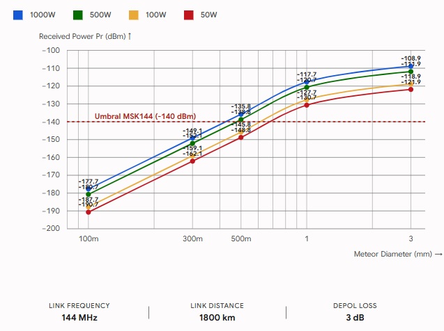

Perdidas ms
La Gráfica muestra como cambia la cosa según el tamaño del meteoro y... la potencia aplicada. Fijando el umbral de decode en -140 dbm. a 1.800 km. (que es una distancia OPTIMA por Geometría).
La cosa cambia de aplicar 1K. a 100 W.  y el meteoro mínimo sube de 0,4 a 0,7 mm.
Parece que no es mucho... pero como dije el tamaño cambia la frecuencia de los pings de forma exponencial... y doblar el tamaño del meteoro implica que sea muchas veces menos frecuente.
Aquí no acaba la cosa... esto es en las mejores condiciones.
Las perdidas por despolarización tomada es de 3db. (un valor minimo) pero pueden llegar a ser mucho más altas (hasta 10 db. mas).
Hasta aquí ya sé lo que necesito.. un meteoro de 1mm. me asegura el qso con 100 W. ... Pero estos ya no caen tanto.   (o uno de 0,5 si uso 1 k)

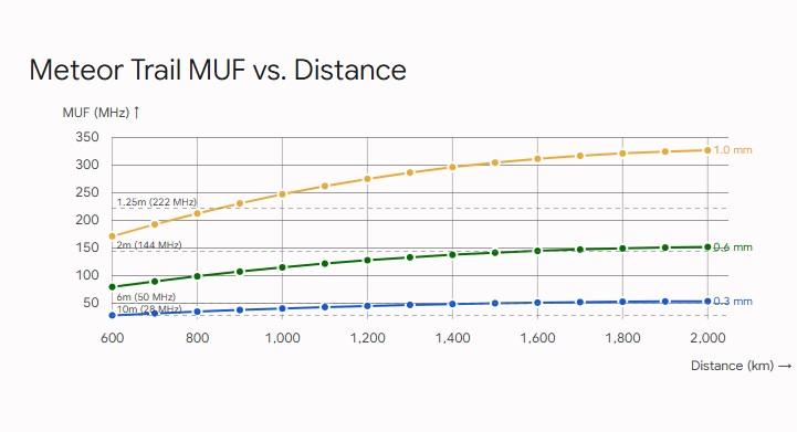

La MUF
En Ms. también hay una MUF a X distancia (máxima frecuencia utlizable para una reflexión a una distancia dada).

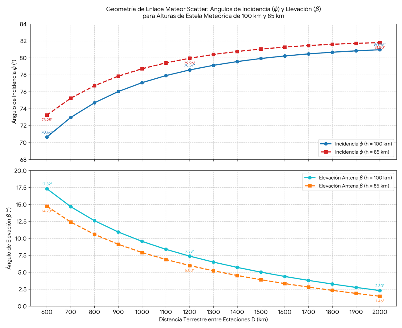

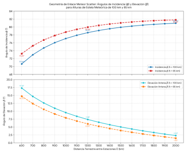

Aquí he de hacer otro alto e irme a LA GEOMETRIA.
MUF MS
- La Geometría disminuye el ANGULO DE INCIDENCIA respecto a la normal de la capa de reflexión y según nos acercamos este ángulo disminuye la MUF y se acabó.... no hay reflexión.... se necesita piedra más gorda para aumentar la MUF (de estas caerán muuuchas menos, según ya dije).
- La Geometría hace que la tierra al ser curva (síiiii..... !es curva...!...) el ángulo de incidencia máximo sea de 81,6º  si emitimos con angulo 0º en nuestra antena.
El salto máximo se limita a aprox. 2.000 a 2.200 km. para un meteoro que se funda entre 80 y 100 km. de altura ( los más probables sobre 85 km.)
Aunque se sabe que los meteoros útiles parten de 0,3 mm. en una simulación rápida de MUF contra DISTANCIA se vé claro por que´NO es fácil hacer QSO's via MS cercanos... simplemente es que NECESITAN un "pedrolo" de 1 mm.  y lo demás no les vale, porque NO hay reflexión, la onda atraviesa la estela ionizada.
Aquí dá igual que le metamos 1 kw. o 10 kw. (Radar Graves 143.050  - 40 kw.) no se oirán.
La Geometría disminuye el ANGULO DE INCIDENCIA respecto a la normal de la capa de reflexión y según nos acercamos este ángulo disminuye la MUF.
Resumiendo:
  1. Banda de 2 Metros ():
    • Meteoros de a no logran alcanzar una MUF de en enlaces subdensos puramente especulares. Aunque pueden ser útiles, No son descartables aumentando mucho su atenuación (dispersión). Por debajo de este tamaño No sirven.
    • Meteoro de : Alcanza los a partir de los . (pero necesita potencia para vencer la atenuación)
    • Meteoro de 1: Supera los

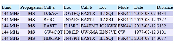

Aquí ya habrá DISCREPANCIAS...  Pues es sabido que hay QSO's a más de 2.000 km. en MS.
Os paso la tabla de Records de distancia OFICIALES de la IARU REG.1
ms iaru reg1
¡3434 Km.... !  Claro.... pero no es MS.... Bueno, sí... pero no del todo.
Se trata de propagación COMBINADA... un Tubo + una Pedrada    🤣
Y... si os dáis cuenta aquí hay Mucho EA8. Que gozan de buenos tubos. Como ya se sabe, para trabajar tubos tampoco hace falta muchisima antena y sí darle leña para que la salida del tubo "ilumine" el cielo con "luz" suficiente.

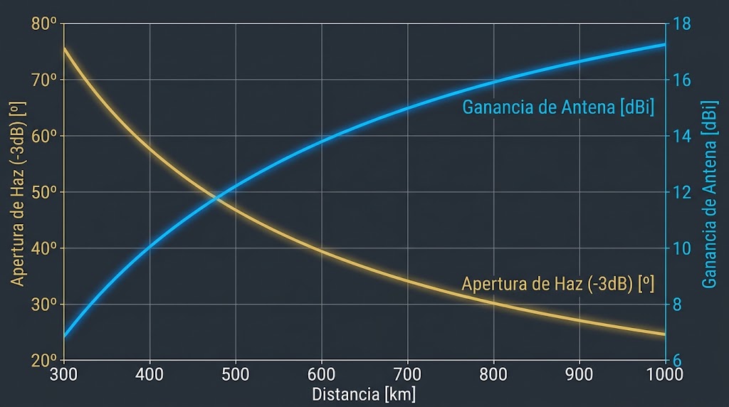

Como dices, las perseidas no son lo que eran, y las he conocido poco en MS, pero van decreciendo de forma muy rápida. Este año ha sido ruinoso para mi estación.
Guillermo en MS también influye mucho la ubicación, por lo que veo, en tropo el amigo Fidel disfruta mientras yo me como las uñas y en MS que pensaba que seria diferente, me pasa lo mismo. Estoy en el fondo de un valle y lejos de la costa.
Te agradecería mas info sobre el radiante, como afecta a los QSO y como saber donde esta en cada momento y como sacarle provecho.
Sí... "el puñetero ángulo CERO" de elevación...  Fidel lo pilla (Sale por el mar hacia centroeuropa). Luego pongo un video de EA3BTZ, dice algo similar, el sitio importa. El mar mucho.  La Tropo marina se combina y curva... focalizando la energía de forma más eficiente, pero si no hay pedruscos, no los hay.
Sin embargo... todo depende de qué vayas a hacer. Si te interesan las cuadrículas y quieres bajar de 1600 Km. hasta 600 km. el ángulo de salida ya te deja ver un poco el cielo y no los montes... pero depende de donde estés y se empiece a liberar el cielo.
grafica geometria ms 100km 85km
Hablaremos de antenas... pero no hay que darle "elevación" a la antena porque el lóbulo principal ya estará alto (no a 0º)  y hasta los 8 a 10º  la antena debe estar horizontal.  Y todo depende de qué antena se use... porque no es lo mismo pequeña que grande... y... bufff... ahí hay tela para cortar.
un ejemplo... para iluminar un área de 150.000 km2 en la zona de reflexión meteorítica (area media) la apertura ideal de la antena cambia según la distancia. A más lejos, más antena es algo mejor (ganancia extra) pero no del todo, pues el volumen que ilumina puede dejar fuera "a los buenos meteoros" y una oportunidad perdida es un Qso frustrado.
apertura y ganancia
Ahora bien... y por qué 150.000 km2 y no 400.000 km2 y aquí el tema sigue.... y ese es otro capítulo. Esto no se acaba nunca. 🤣  de hecho es una cónica no una superficie y tan solo cojo una superficie para simplificar los cálculos, pues se puede tomar la capa de estelas como fija.
¿ Antena grande...? o ¿ Antena pequeña...?  - Depende....  o sabes qué  quieres hacer o fijo que la cagas con la antena (es mi conclusión más "sesuda" ..)... así que antena "media"... que vale para todo.
LLegados aquí...  desde donde y a qué cuadrícula disparar y te diré a qué hora es mejor (de mañana casi seguro) y con qué antena... Lo único que sé de fijo es que le metas 1 Kw. o más... y tu corresponsal lo mismo.
La respuesta no puede ser más ambigua, pero el MS es así, tan exacto como ambiguo. Tiene un encanto sin igual. Se puede estudiar cuadrícula a cuadrícula. O pasar de todo y ver que sale.

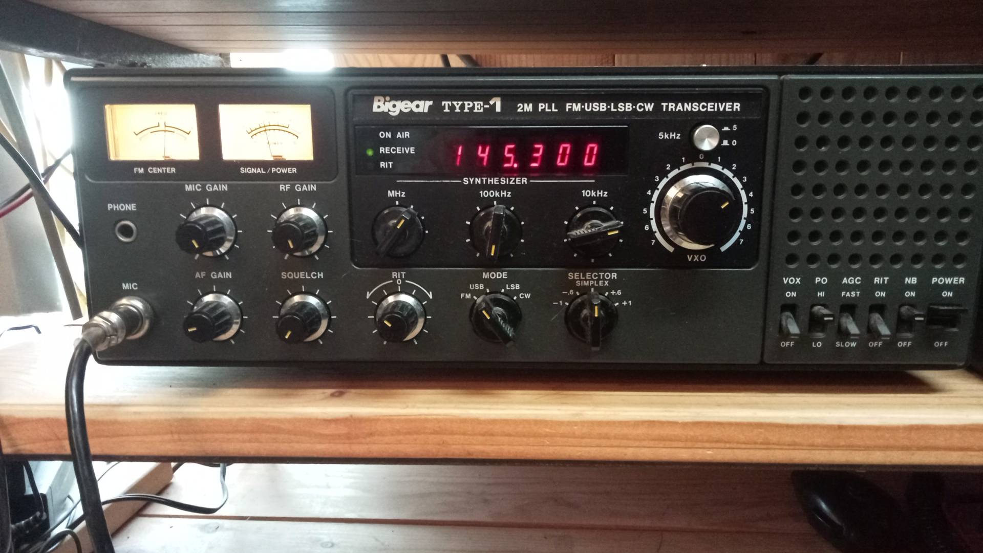

Mi Bigear Type 1 all mode  con sus 10W, una Belio 9E ( antena fabricada por la empresa estellesa SINKAL, de dipolo cerrado y en principio cortada para la banda IV de TV),  y un ampli Microset de 100w... ... en 144.300 era el rey en las cuadriculas  BB51a y en la ZC12c

¡Que bonitooooooo.....!  Esos monobanda, para el que no los ha conocido pueden parecer un equipo chulo, vintage, nostalgico... pero yo me acuerdo más de lo que costaba hacerse de uno. Ese no lo conocía.  Eran todos una pasta... porque no había.. ni equipos, ni pasta para pagarlos... 🤔 .
Antena Sinkal ....¡ madre mia...! Aún andan por ahí en Estella, pero nos han abandonado un poco a los radiopitas. Yo lo entiendo, no somos negocio. Pero mira, siempre ha habido gente con iniciativa.
