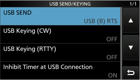

Hola Paco, estoy en el mismo caso pero no consiguo que me active el ptt del ICOM 9700. Algo se me escapa en la configuración.
Recibo pero no es capaz de transmitir.
A ver si me echas una mano.
73s EB3DKE, Joan Ramon
EB3DKE
Mensajes: 5
#354512  - 21 octubre, 2020 15:23
Me respondo a mi mismo.
Menu > SET > Connectors > USB SEND/Keying > Seleccionar RTS

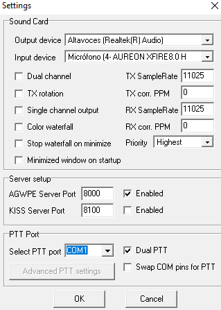

Yo uso como modem el de este hombre http://uz7.ho.ua/packetradio.htm con Uiview.Vas a la pagina y te descargas Soundmodem105.zip una vez instalado los configuras
uz7ho
 Abres Uiview y en comsetup lo configuras
uiview
yo lo uso con mi TYT th9800 y me funciona.
