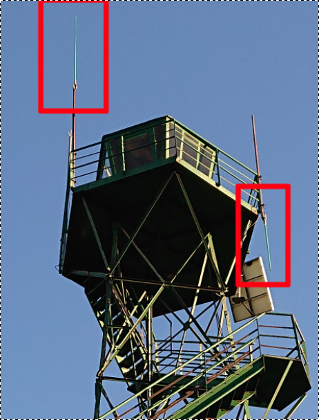

#382009  - 20 diciembre, 2022 17:37
¿Alguien conoce alguna antenas similar a las de SIGMA (verdes) en  VHF en 145 MHz sin radiales?
73 Carlos EC1T
Mensajes: 4821
#382024  - 21 diciembre, 2022 07:30
Hola Carlos. Mira en Grauta. He visto una. Esas antenas las montaba una empresa de SG llamada Tecnocar en repetidores y del SMT. Yo tengo una de la banda de FM comercial en lo alto de mi torreta muerta de risa sin alimentar. Por no bajarla y tirarla. Me la regaló un colega de aquí. Lo siento, no sé más.

Buenos días Carlos,
Nosotros buscabamos para el R5 de Huesca una tipo sigma "verde" y no la encontramos. Al final instalamos esta y hasta el momento perfecta.
https://www.tagra.net/es/producto?id=68
EC1T y EA1CN reaccionaron

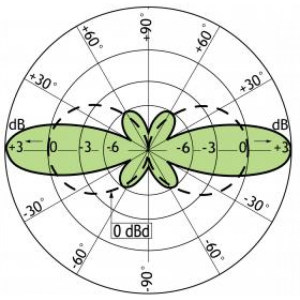

· Otra antena con mas ganancia es el modelo MarineCXL 2-3LW/s frecuencias de 139 a 175 (Broad-banded collinear) / Ganancia 3dBd / medida 2800 mm / peso 1.4 kg
· De tipo militar y mas robusta es la "Antenas omnidireccional 470.01.05.00-F190" (Wideband Ground-Air dipole, 0 dBd, 108-175MHz, F190 Base Mount) de 108 a 175 MHz, 0 dBd / mide 2010 mm / pesa 16 Kg / Carga de viento 160km/h
· Todas ellas  funcionan en climas extremos, llamadas "Antenas Alpinas"
· Para reducir sustancialmente el ruido causado por las descargas atmosféricas, todas las partes metálicas de la antena están conectadas a tierra de CC. En consecuencia, la antena muestra un cortocircuito de CC en el cable coaxial.
· La CXL 2-3LW/s... es una estación base y una antena marina de estilo moderno, a prueba de vibraciones, liviana, delgada, resistente a la corrosión
· Rango de Temperatura De Funcionamiento -30 °C to +70 °C
· Velocidad de Viento de Supervivencia 290 km/h
· Patrón típico de radiación (Plano E)
