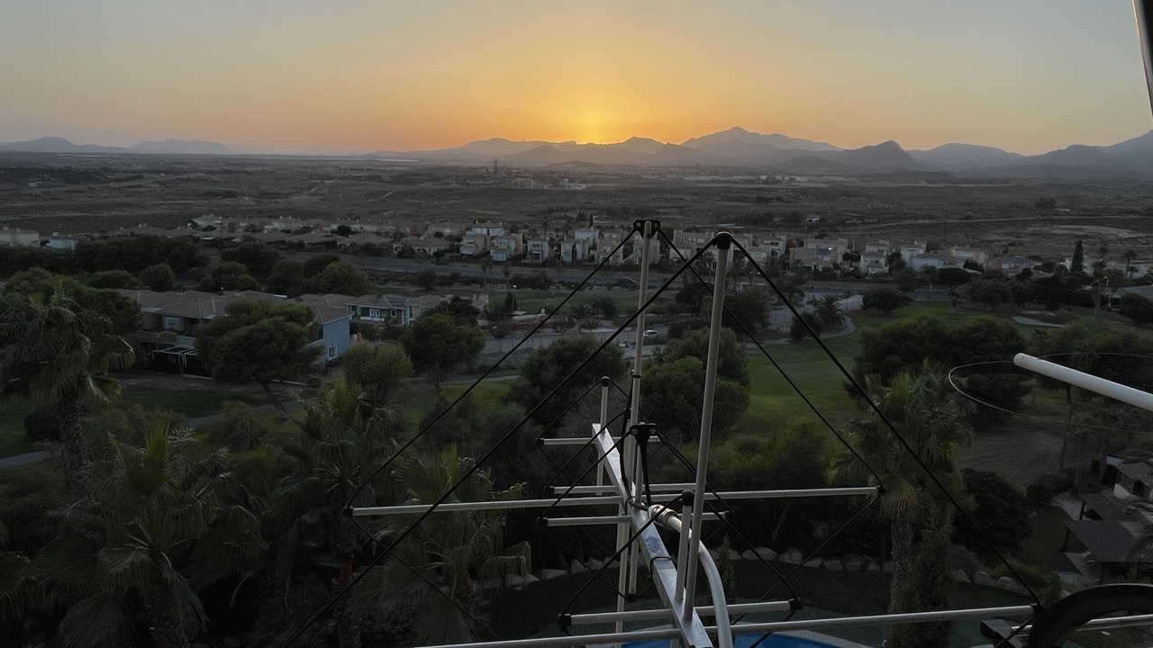

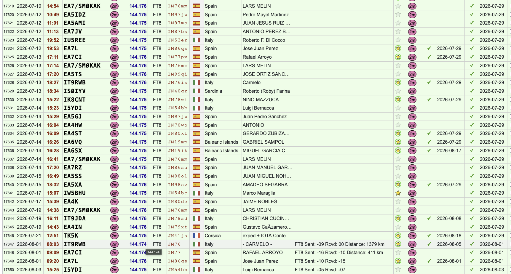

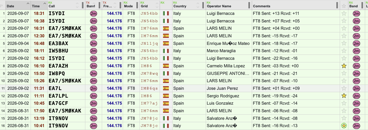

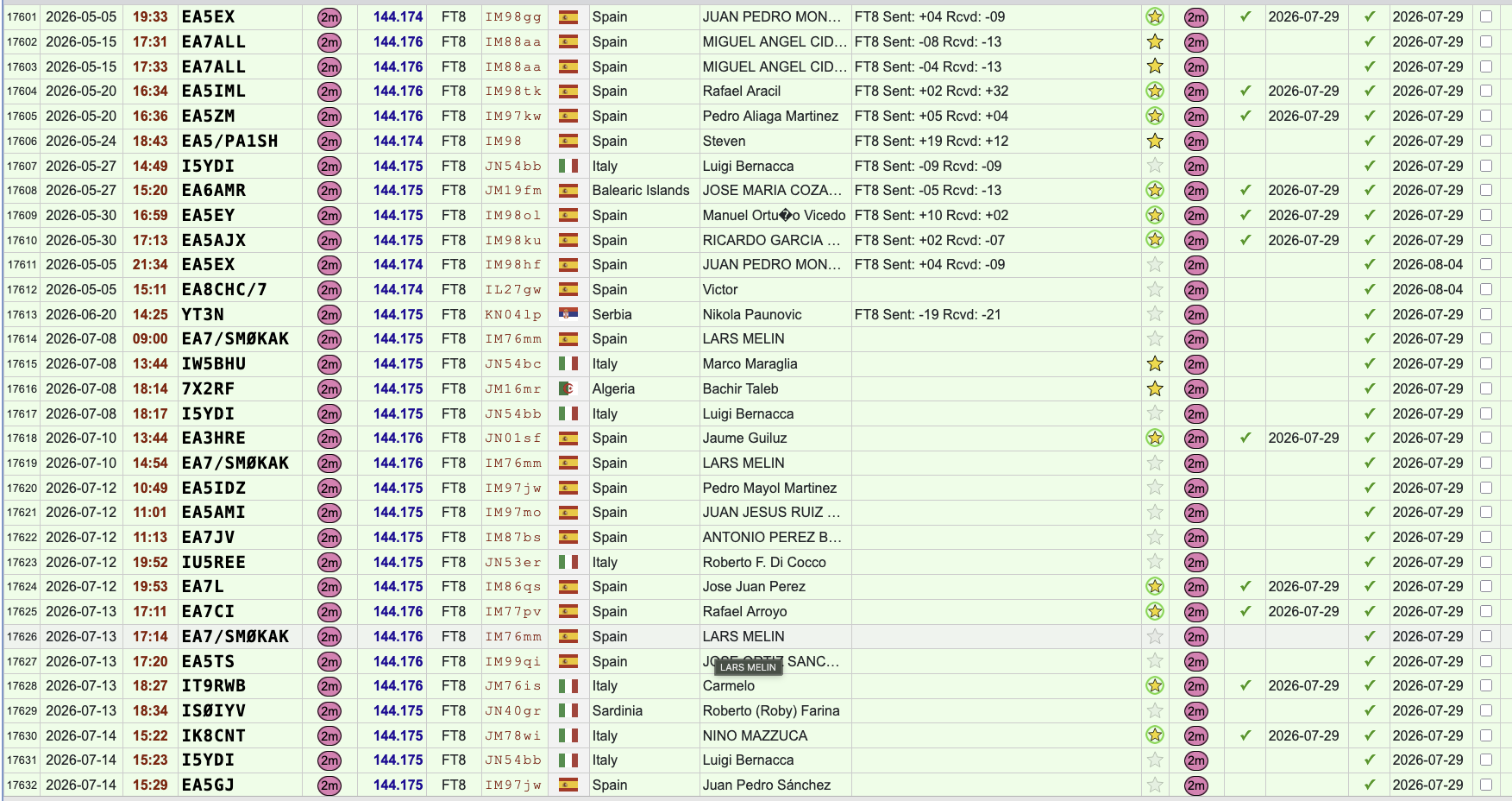

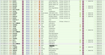

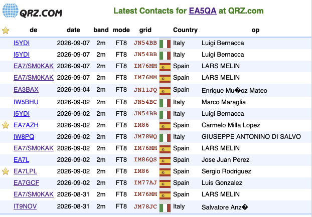

Buenas,
Tengo la antena de Juan Pedro Bigsignal desde marzo , estos son los resultado con un yaesu FTX-1 50W en 144 y 430 , cuando hay Tropo Marina
son mas 120 QSO con todo el mediterráneo en 4 meses , 7X , IT9 , I , TK , IS0, EA3, EA4, EA5, EA7, EA8 , EA6, llego a Sevilla y Marbella a diario , no conseguí completar Madeira CT9ACF  , Altura 160 metros cerca de mediterraneo , y muy poco metros de Cable coaxial de buena calidad.
bigsignal
imagen
imagen
imagen
imagen
La Localización lo es Todo !!!!! , Altura , poco ruido , rodeado de un campo de Golf , se ganan concursos en 10M del ARRL

#414330  - 8 septiembre, 2026 23:41
Buenas noches Federico,
No creo que lo que estas incluyendo sea significativo del rendimiento de la antena pues estás hablando de tropo marítimo.
Veo que todos los contactos que incluyes están hechos en FT8 y la mayoría con valores de señal negativos salvo algunos positivos y que son, en su mayoría, de EA5 como tú.
No se si estás trabajando en polarización vertical y los corresponsales en horizontal entonces habría una diferencia de 20 db que si justificarían las señales que veo muy débiles.

#414361  - 9 septiembre, 2026 16:55
Publicado por: EA2AJO
Publicado por: EA4KN
 Buenas noches Francisco EA7GY, como te han comentado una antena directiva no está diseñada para SSB ni para FM , obtendrás más alcance si en SSB la polarización es horizontal, y tendrás menos alcance con los repetidores que trabajan en polarización vertical ya que al estar en diferente polarización el resultado será que estás atenuando. Y en SSB pues ocurrirá lo mismo si el otro corresponsal está cambiado respecto a tí. Si puedes instala una con largo boom y elementos espaciados. Por supuesto dotada de rotor para trabajar los 360 grados. Lo que instales disfrutalo y que la propagación te acompañe.                            EA4KN. José Vicente. 73s
No solamente de pueden hacer contactos SSB en polarización horizontal, este año es mucho más fácil hacerlos en polarización vertical, yo llevo ya 73, con 5W, algunos con yagui 4 elementos en vertical, otros con vertical 1/4 de onda, otros con Flower Pot, y otros con X30, todos en polarización vertical, mis interlocutores también en esa polaridad, algún contacto casi 300 Km, lo que no está mal para las condiciones que tengo, hoy algún Francés a más de 400km, y a un Portugués a unos 700Km que ese día si llego a tener una de 9 elementos en vez de una de 4 elementos habría caído a la saca....
Yo no he hablado de SSB sino de FT8que es el modo de los logs que ha puesto Federico.
De acuerdo con lo que ha dicho Federico, se trata de propagación toposferica marina y con esta, las señales deberían ser muy superiores.
No se sus corresponsales como salían pero las señales que indican en el log de FT8 son bajísimas.
Yo lo atribuia a una diferencia de polaridad simplemente. Aunque la polaridad cuando intervienene los rebotes es impredicible.
Y otra cosa, no se me ocurriría a un radioaficionado que pide opinión sobre una antena de 8 o 13 elementos para SSB, aconsejarle una de 2 + 4  que creo que tiene esa.
El fallo ha sido mio pues me tendría que haber limitado a responder a Francisco, EA7GY para tener más información y poderle asesorar en función de sus circunstancias, que es lo fundamental en estos casos.

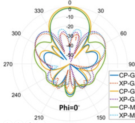

#414390  - 10 septiembre, 2026 09:27
Ítem más: puede ocurrir (y ocurre) que la ganancia XP de alguno de los lóbulos laterales sea mayor que la CP y el enlace LOS entre 2 antenas con polarizaciones ortogonales sea mejor cuando están desapuntadas entre sí.
CP vs XP
Ej. Apuntadas (Δ=0º: CP-XP>30 dB) vs. desapuntadas (Δ=45º: CP-XP=15 dB)
