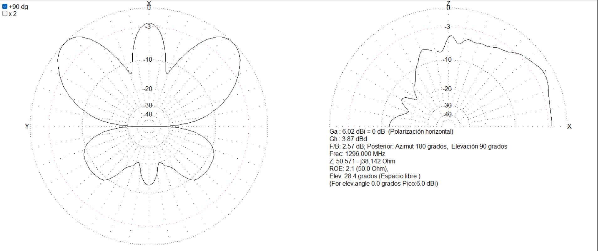

dependiendo del dipolo pueda tener poca roe ,pero ganancia no tiene,
el diagrama de radiacion mejor no verlo etc etc,luego la gente se lo cree todo, aqui una 9el de 432mhz a 1296
¡ He cometido el error de mirarlo...!... 🤣  y no es tan malo. Eso radia ehhh....
Como decía Manolo... lo mismo la giras un poco y vá mejor ( lóbulo lateral a 45º)... ¡que cosas!
Ahora, además de decirle al personal que pruebe en 1200 con la antena de 432.. encima tengo que explicarle que pruebe a no apuntarme directo, que la gire hasta 45º a ver que pasa... 🤣 🤣 🤣
pd.- Francisico... quien te iba a decir cuando empezaste que ahora estarías simulando diagramas de radiación con "una cosa" llamada ordenador... y viendo la realidad de las antenas. Lo que nos queda por delante. (es el espíritu del radioaficionado; aprende y progresa cada día).

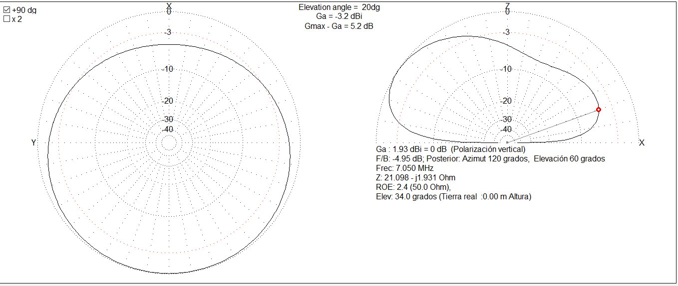

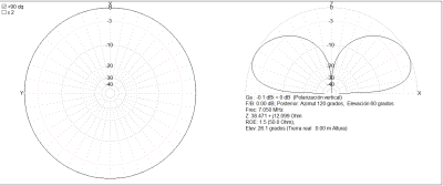

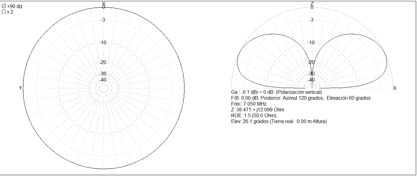

los lóbulos de las antenas son muy importante si una vertical sale  con unos  lobulos uno de ellos a 20 grados si la inclináis 20 grados cual es su angulo de salida en esa dirección , pues cero, al infinito y mas allá en su primer salto en HF.
Ya podría ser así... pero la puñetera tierra se empeña en hacernos la puñeta.
La vertical es una G.P. y si la inclinas.. me temo que no bajas el lóbulo de radiación. En la realidad modificas todo su rendimiento y parámetros y destrozas los lóbulos verticales y a saber... según la inclines, pero me temo que subirá la radiación hacia arriba... más cuanto más la inclines. 20º no es mucho, también cogerá algo de ganancia hacia el lado que inclines y levantará el lóbulo vertical y secundarios hacia arriba.
Si se inclinan mucho cogen componente horizontal y todo.. y radian a las nubes.
En Vhf si se coge una GP con plano de tierra elevado y se inclina... el lóbulo respecto al horizonte baja, eso es cierto, en la dirección que bajas, aunque la tierra real sigue estando ahí... ojo, y no es tan así.  (en la otra sube, para SAT esto se hacía...que de puntas tienen nulos muy chungos).
pero como la tierra real no se mueve, además vas variando la polarización ...  llevado al extremo, incluso hay quien ha utilizado (CON EXITO) una antena vertical G.P. en pol H... recuerdo bien los qso's con Carlos EC1T en 1296 Mhz con esta modalidad de antena vertical "tumbada" (bonito experimento...).
EA1FBF
Mensajes: 1795
#414553  - 15 septiembre, 2026 02:54
Al final... tuve que quitarme la duda.
Si tumbas la vertical 20º... el resultado práctico es "parecido".
- La ganancia pierde algo en la dirección que apunta el cable y gana algo (muy poco) en la otra.
Para ver efectos hay que tumbarlo mucho más de 20º y si nos vamos a 45º ahí la antena ya radia para arriba y baja ganancia hacia donde apunta.
Además cogería  polarización H. No he simulado la ortogonal,eso para otro día, que es otro lio.
La Z baja... y las perdidas de tierra aumentarán bastante. Mal asunto.
Pero bueno, como es HF fijo que me dejo cosas...  me tocaba repasar conceptos. Hay muchas variables.
No se pueden tener dudas... es lo malo.
Tumbar una vertical sirve para perder ganancia o darle mejor a las nubes...  Pero supongo esto estará muy probado en Hf...
En VHF suele verse claro cuando "tumbamos" una vertical en el coche... y deja de ser omni, pierde ganancia (se nota mucho), sube la ROE, etc, etc....
