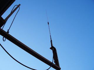

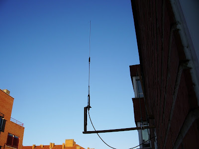

Yo he probado la NL-770 (Nagoya) la he probado sin plano de tierra en la montaña y la verdad es que fue muy bien, en 430 no es 1/2, es 2x5/8 y tambien funciona ok, la llevo en lo alto de una pequeño tubo de aluminio, el coaxial por dentro del tubo y al final una transición PL hembra-hembra donde va instalada la antena.
Hay algun compañero usandola habitualmente en la ventana...
