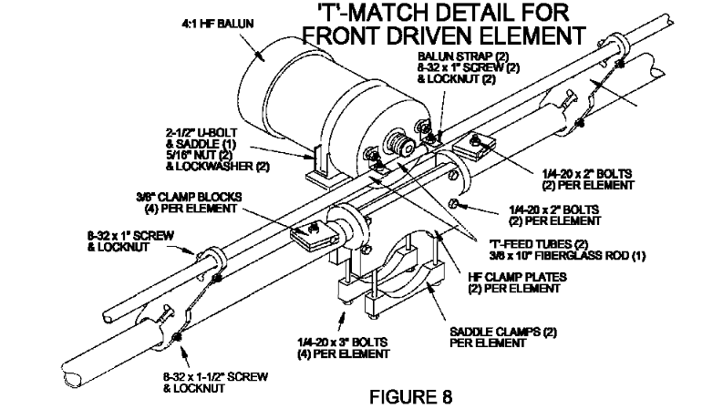

Pues la KLM tiene cuatro elementos con cargas lineales en las tres bandas (espaciado igual para todas las bandas) y alimentación T-Match, mientras que la Optibeam son 11 elementos en total, con 3, 3 y 5 elementos activos en cada banda (con espaciado óptimo) y alimentación directa a 50 OHm.
Ambas rondan los 5m de boom.
Hay que añadir que la KLM tiene cierta complejidad de armado y ajuste, con muchas piezas y cosas que pueden fallar. Me imagino que el ajuste no ha de ser muy sencillo (cada carga lineal hay que ajustarla, y el T-Match también). Lleva balun 4:1 (ojo con la potencia usada).
Mientras la Optibeam, son tres monobandas en un solo boom. Solo son tubos de aluminio, atornillados y alimentación directa, con un simple choque de RF.
Así que me parece que la Optibeam es mejor antena, pero si tu ya tienes la KLM en una caja...
73, Máximo EA1DDO

Los 4 elem. Activos..??  Supongo Q querras decir  2 elem.En contrafase.. Y los otros dos como pasivos D/R,muy tipico de esta Ant.con este sistema,Se conseguia un gran ancho de banda..Pero nunca lei Q tuviera mas ganancia Q otras multibanda  de la epoca..(8.3 Dbd) Por mucha cargas lineales que tuviera.Los de LU la copiaron .Su gran defecto,la rotura del soporte PVC de los elem.. O su giro sobre el mismo BOOM si no se atornillaban las abrazaderas al boom.En los 90 en EU no habia mucho donde elegir..Pero en el momento  Q entraron las WARC se quedo obsoleta.Me refiro a ese modelo en concreto ..Mosley la superó en ese aspecto..Desde luego Q Las firmas Q  tenemos ahora en EU..Hablar de esa Ant. es hablar del pasado..Pides comparcion..?? la respuesta es..No hay color....No hay cargas. No hay trampas. Son 5 bandas, con ganancia y F/B muy similares  . y la garantia de un fabricante de prestigio ..Supongo Q Wimo responderá ante cualquier siniestro  ahora Q es el distribuidor..
