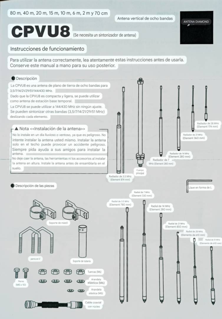

INTENTANDO MONTAR ANTENA DE BASE marca DIAMOND modelo CPVU-8 para HF (80 m, 40 m, 20 m, 15 m, 10 m, 6m), y 2 m, 70 cm)
EA5EOP
Mensajes: 42
#403142  - 12 junio, 2025 11:31

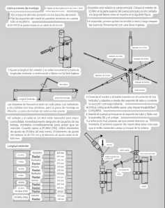

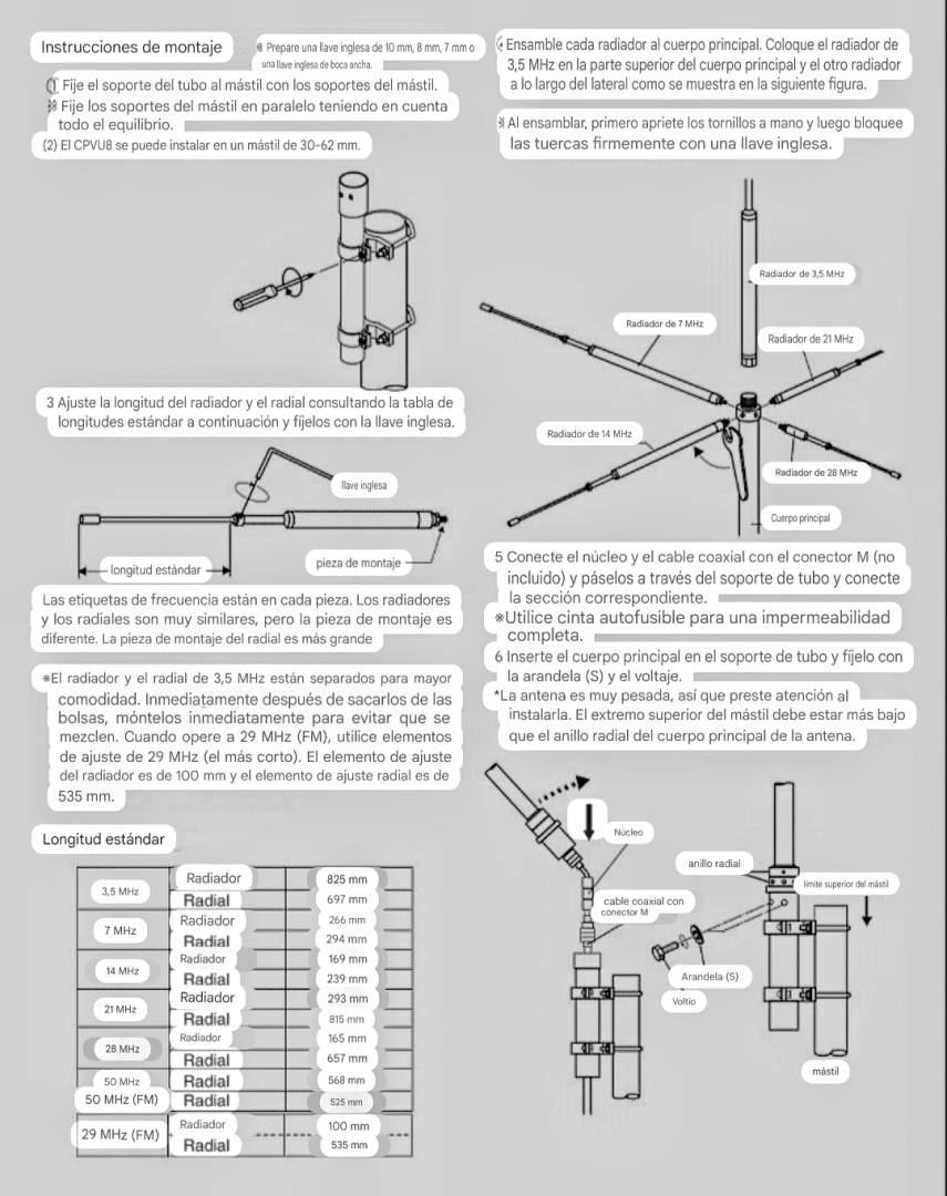

INTENTANDO MONTAR ANTENA DE BASE marca DIAMOND modelo CPVU-8 para HF (80 m, 40 m, 20 m, 15 m, 10 m, 6m, , SIN TENER MUCHA CERTEZA DE COLOCAR BIEN LOS RADIALES Y RADIADORES YA QUE LAS INSTRUCCIONES RECIBIDAS EN EL MANUAL DE MONTAJE SON ALGO DUDOSAS PORQUE NO ESPECIFICA EL LUGAR EXACTO DONDE ROSCAR  CADA UNO DE LOS RADIALES (ABAJO)/RADIADORES (ARRIBA).
SOLO ME PUEDO GUIAR POR LA IMAGEN DEL CROQUIS QUE VIENE EN EL MANUAL DE INSTRUCCIONES.
AGRADECERIA CUALQUIER AYUDA AL RESPECTO. 73´S

¿Y qué pega hay con seguir el croquis?
Las antenas Diamond normalmente son montar y listo con las medidas que sugiere.
